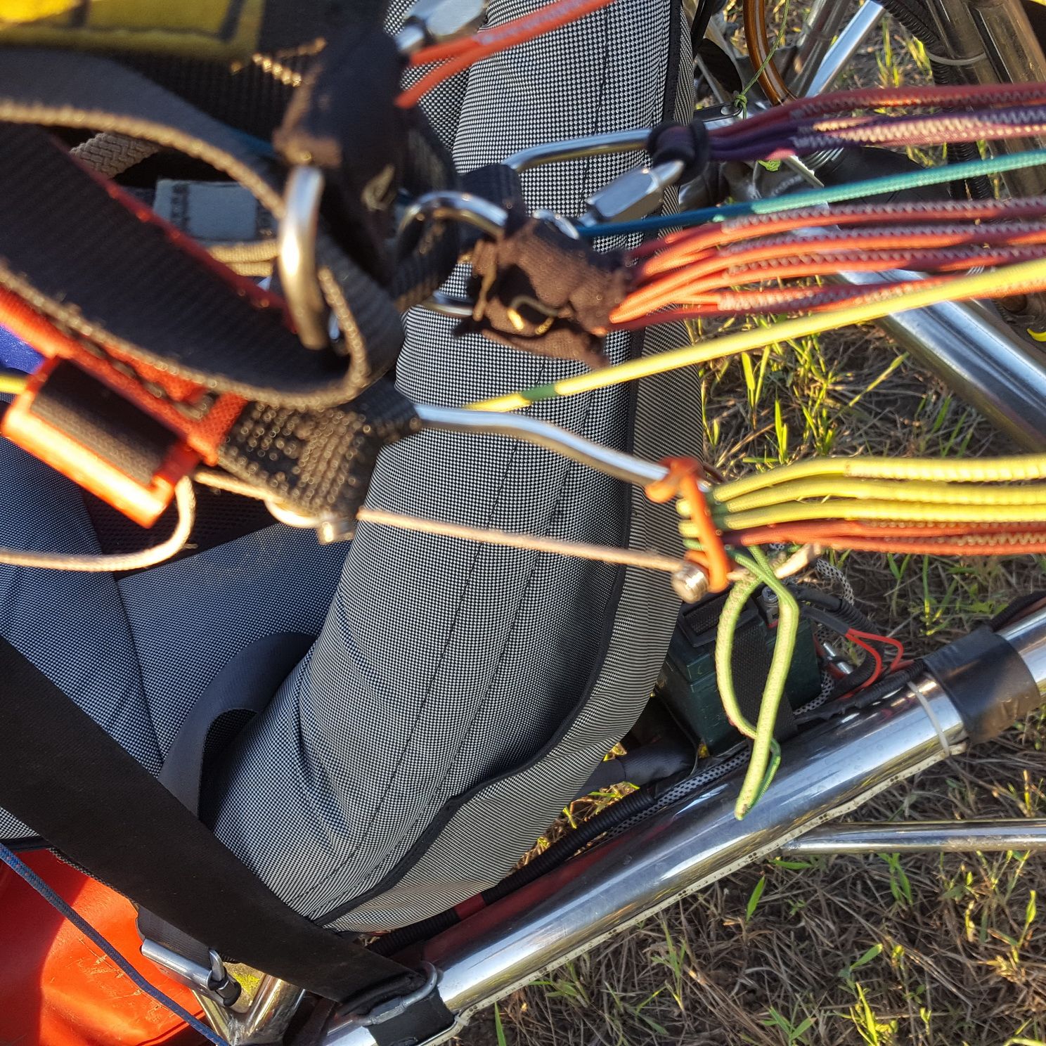

У меня знакомый до того до покатушничал на паралете (скат, Параавис), в потоке жаждущих клиентов, что то походу откручивал, закручивал, короче не закрутил карабин А-ряда (первый самый нагруженный ряд). Ну вот, рассказывает, лечу с дядечкой, заплатившим за сие удовольствие 2500, и вижу как данный карабин тихонько разгибается и петля ряда держится на оставшемся изгибе карабина. Первый раз он вспомнил, что спассистема на паралете не лишнее, ее не было. Направил тихонько паралет на Волгу, типа в воду может мягче, дядечке тому говорит-отстёгивайся. Ну чтоб не утонуть с паралетом. Закончилось хорошо, сел тихонько на берег Волги. Правильно говорят, где начинается коммерция, безопасность заканчивается. Хрен знает к чему я это.
Если пилотаж не крутить и в воздухе спокойно она дальше не разогнется, на оставшихся крючках держится, а наблюдать такое очково. Теперь использую фиксатор резьбовых соединений. Случаев таких много.

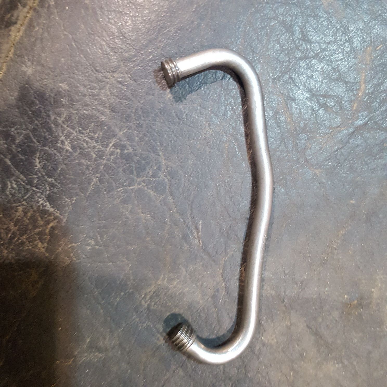

Эти карабины называются "Мольи" , и самый нагруженный это "В" ряд (приходится до 40% веса деленное на два(2 шт. левый и правый)) , затем идут "А" и "С" (прим. 30% и 20 % веса /2 соответственно ) ну и мало нагруженный "D"ряд 10% веса . Так вот даже если он не закручен он хрен когда разогнется ( 50 кг для него не о чем ). Крючок у Кантера не разгибается ведь от такого веса а тут карабин потянуло ?! 🤣 😀
Ну брехней, так брехней. Не закрутите резьбу на нем и попробуйте
Представьте себе , не закручивал и пробовал ! Только на стенде !
Не спорю конечно что при пилотаже (спиралях) его может разогнуть. А такие картинки так же наблюдал и когда стропы на винт наматывало..
Да, какие-то жиденькие карабины! Резьба смешная, три нитки!
