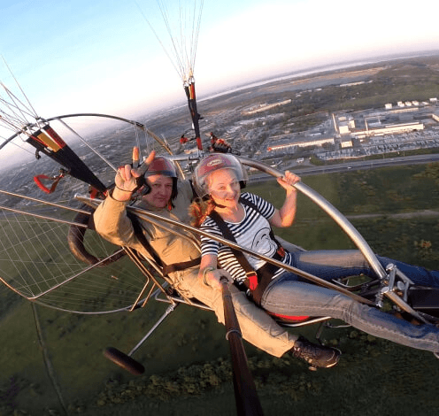

Паралет Ульра
Переворотов на старте и посадке допускать нельзя, пассажир расходный материал - никакой пассивной безопасности для него нет.
Почему при взлете попал на дерево? Причин может быть много, но все сводиться к одному - низкая квалификация пилота.
Мог не учесть ряд факторов при взлете

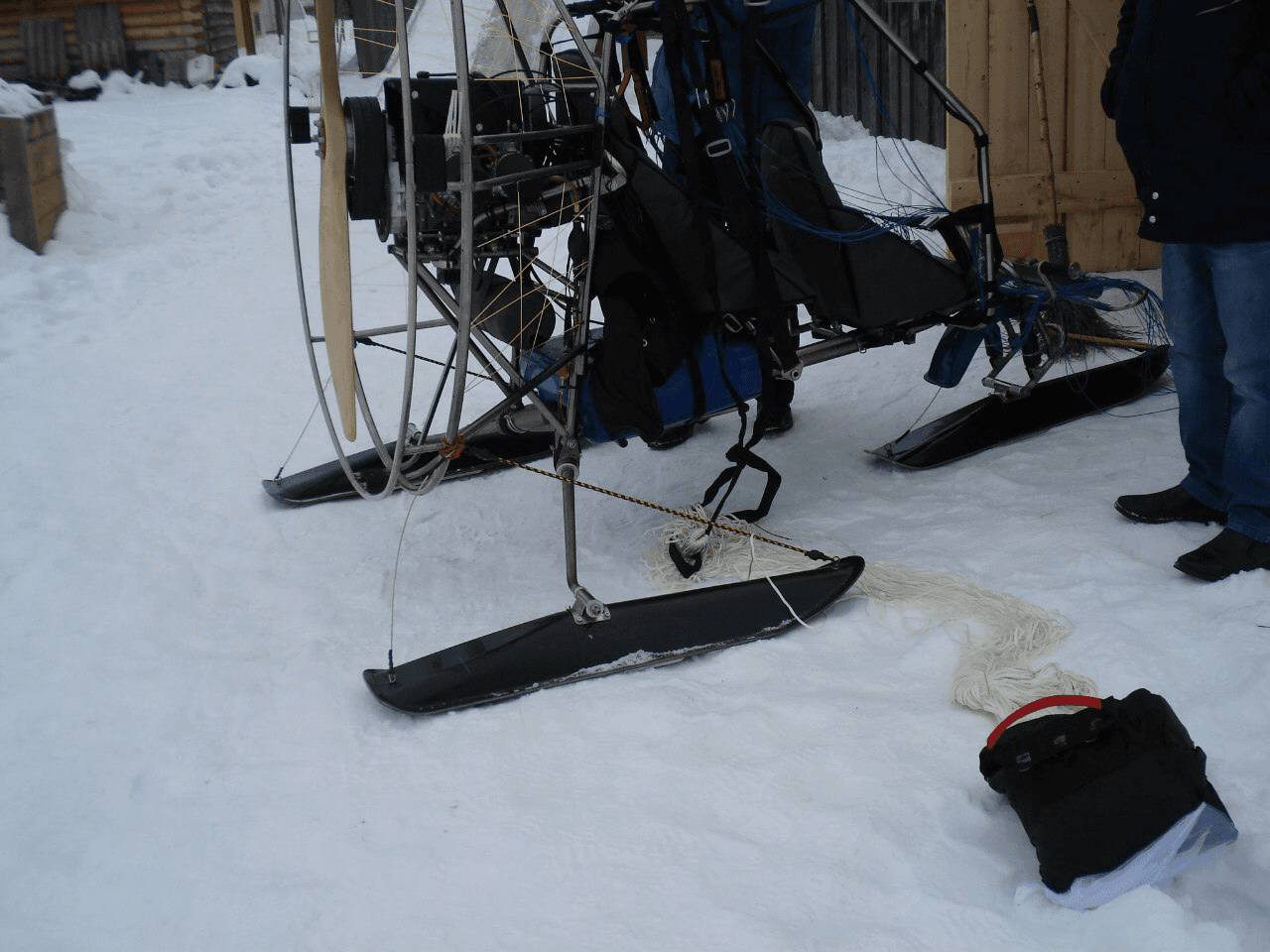

Выбор места старта: плохое поле, неровности, по линии взлета деревья и кусты, эти факторы в совокупности с плохой тяговооруженностью привели к трагическим последствиям из-за недостаточной вертикальной скорости, чтобы пройти препятствие на безопасной высоте.
О баке: у Ультры бак металлический, стоит под сиденьем пассажира, перегородка в баке отсутствует, при падении с "достаточным" количеством топлива возникает серьезный гидродинамический удар разрушающий бак.
Электрическая обвязка не выдерживает ни какой критики, как показал краш тест.
Причина разрушения баков не единична в СЛА: в аналогичной ситуации несколько лет назад в Туле сгорел аэрошют вместе с девочкой и пилотом - причина разрушение бака с последующем возгоранием при боковом ударе о землю на старте., в Польше сгорел парамоторист - причина таже разрушение пластикового бака при ударе о землю.
Паралет Ульра Посмотреть вложение 472119

Хотя вот бензобак убрать из под сиденья явно стоит. Одно дело просто удар бака о землю а другой сжатие бака между землей и тушкой пассажира весом под 100 кг. Тут и металлический бак не выдержит.
Может быть стоит, а может быть и нет. На этом форуме продавали кресло бак на 53л топлива и никому в голову не пришло, хотя стрёмно сидеть на баке, стрёмно. Падения не всегда вертикально вниз, чаще с креном.
Главная фишка паралетов, то, что они единственные аппараты в двухместном варианте до 115 кг, прям сознаны для покатушек, никакой пассивной безопасности там особо и быть не может
5 лет отлетал на скате, все сделано лишь бы быстро разобрать, все очень тонкое
Так он у Ультры как раз металлический, а точнее штампованная жестянка.
Лопнул бак или сорвало заливную горловину можно понять при осмотре.
Был свидетелем трех случаев, когда удар о планету был куда существенней и с правильными баками ничего подобного не происходило, баки были из нержавейки и композитные, но с перегородками в обеих вариантах.
