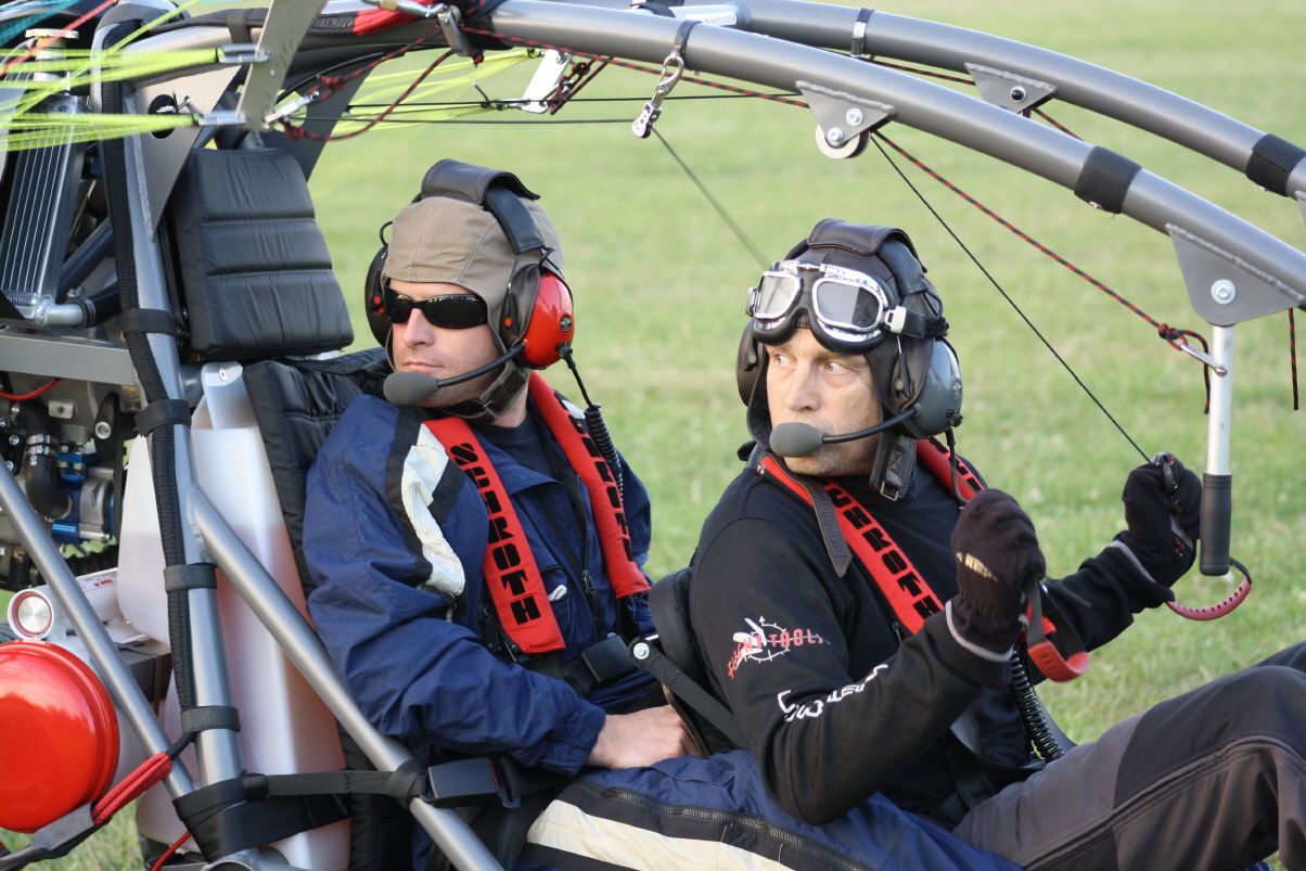

Многие, даже "именитые" компании не задумываются над баками, вот тебе пример:
Здесь полиэтиленовый бак, и стоит за спиной пассажира. Бак без перегородки. Гидродинамический удар его разрушит при сколь нибудь серьезном ударе.
Понятно, что можно сказать "пусть летают безопасно". Но об этом я уже выше писал.

Аппарат на фото выше весит 168 кг без крыла, и летают на нем в Америке и катают людей.
