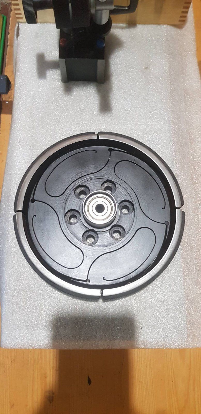

Доработанное центробежное сцепление для дизеля на 160 лс.
Специальная сталь 65ГА . Точная эрозионная резка. Становится в барабан сцепления с зазором 0.05 на радиус.
Объясните пожалуйста, какое отношение имеет центробежное сцепление к дизельной топливной аппаратуре? В практике машиностроения зазор даётся в диаметральном выражении. Наверное вы решили, как в том мультфильме, что так получается красивше?
