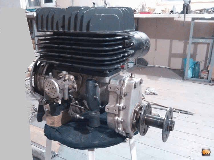

Авиадвигатель из лодочного мотора.

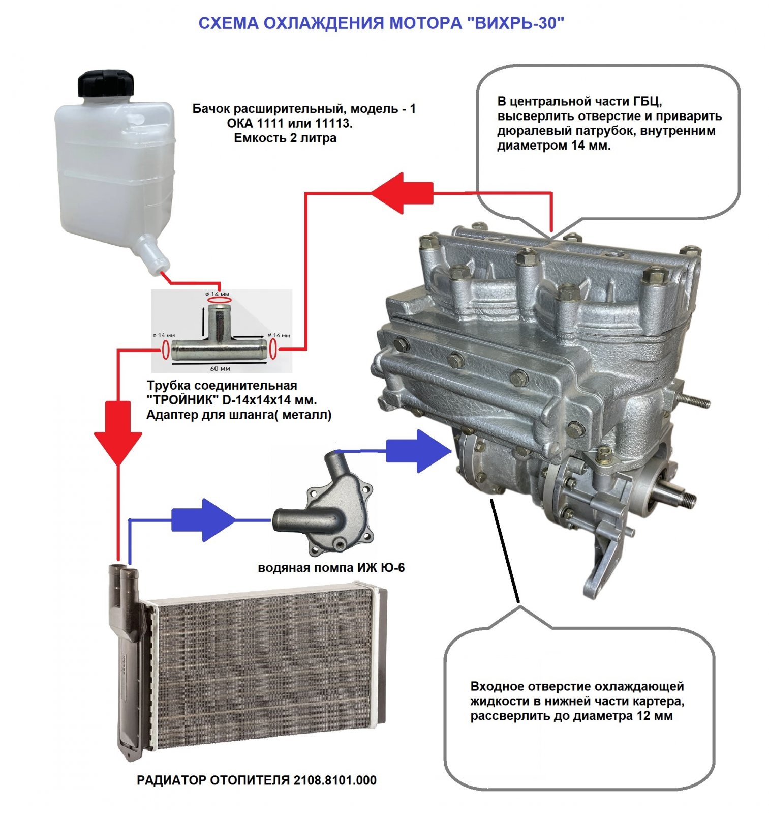

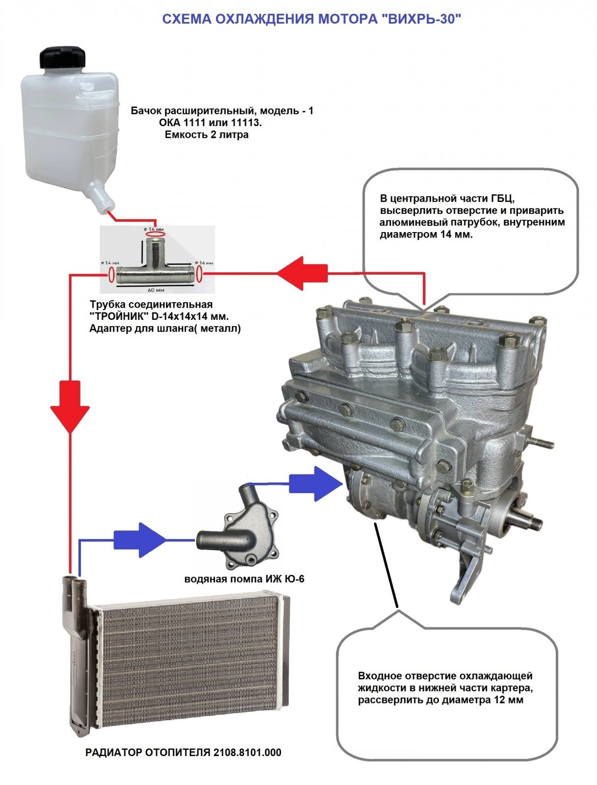

5800 - ? , мне было достаточно от азлк 2141 , радиатор печки -1200рЭ, и насчет легкости воздушки не обольщайтесь, вес практически одинаковый.
Можете пожалуйста рассказать о своем варианте исполнения? как делалось охлаждение: помпа, бочок, выводы рубашки, до скольки грелся и тд. Может быть фото завалялись?

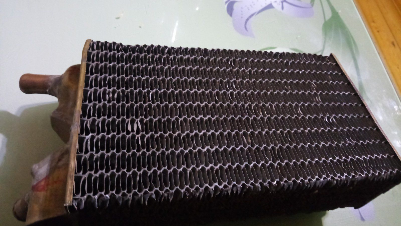

А вот мне знакомый медник спаял масло радиатор с половинки радиатора печки ,япономарки с 90х годов, зацените
Поэтому и кинул ссылку на паяный радиатор
