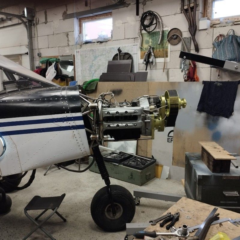

Прошу вашей помощи форумчане, в поисках контакта владельца редуктора на мотор BMW серии К1200 GT (RS).
Помогите кто может.
За ранее всех благодарю.
Ну вы автора фото, explorer-а, спрашивали?
У него я спрашивал - но он молчит, не делится информацией.
А сам он больше не занимается изготовлением редукторов (так он мне ответил).
Как с владельцем пообщаетесь отчитайтесь

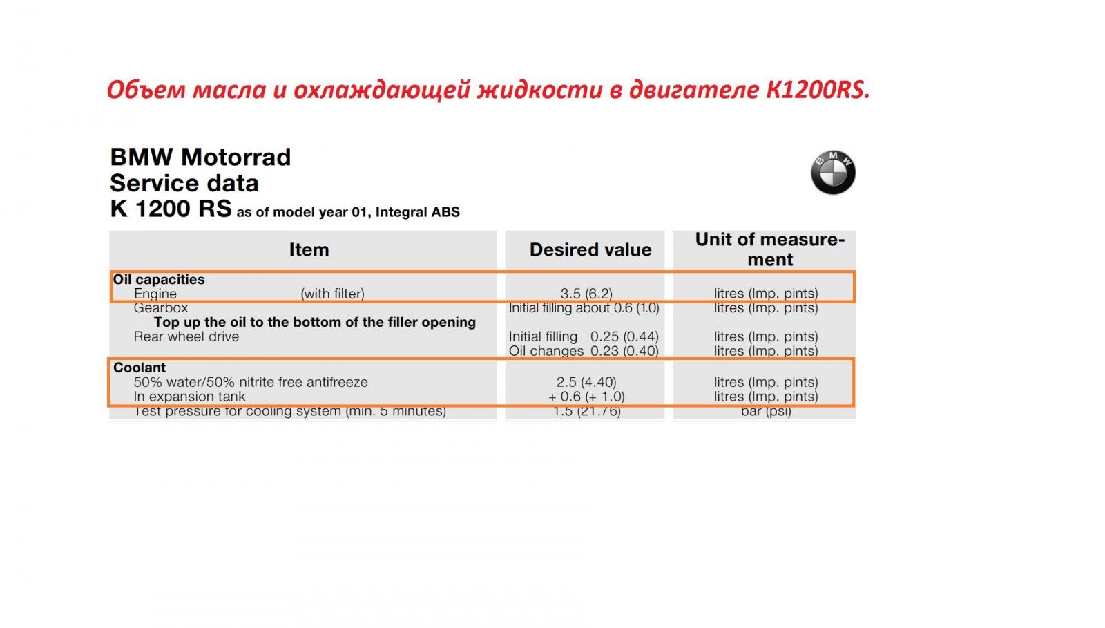

Объем масла Двигатель (с фильтром) - 3,5 литра
охлаждающая жидкость :
Антифриз, 50 % воды и 50 % не содержащий нитритов - 2,5 литра.
В расширительный бачок + 0,6 литра.
Испытательное давление системы охлаждения (минимум 5 минут) 1,5 бар

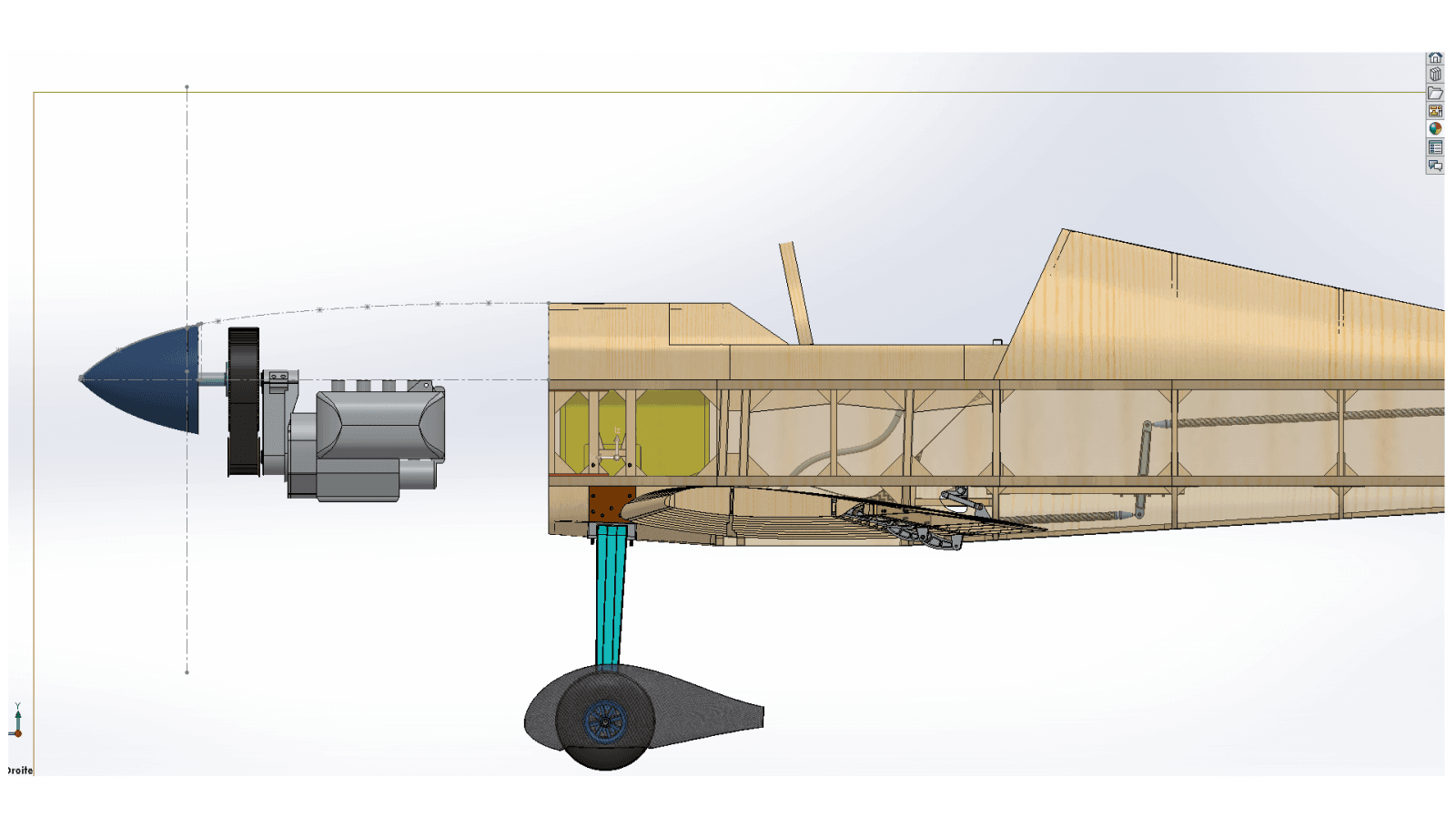

Редуктор тоже красивый.. Но меня смущает консольные врепление обоих шкивов. Так и просится передняя плита, чтобы шкивы висели на двух подшипниках.

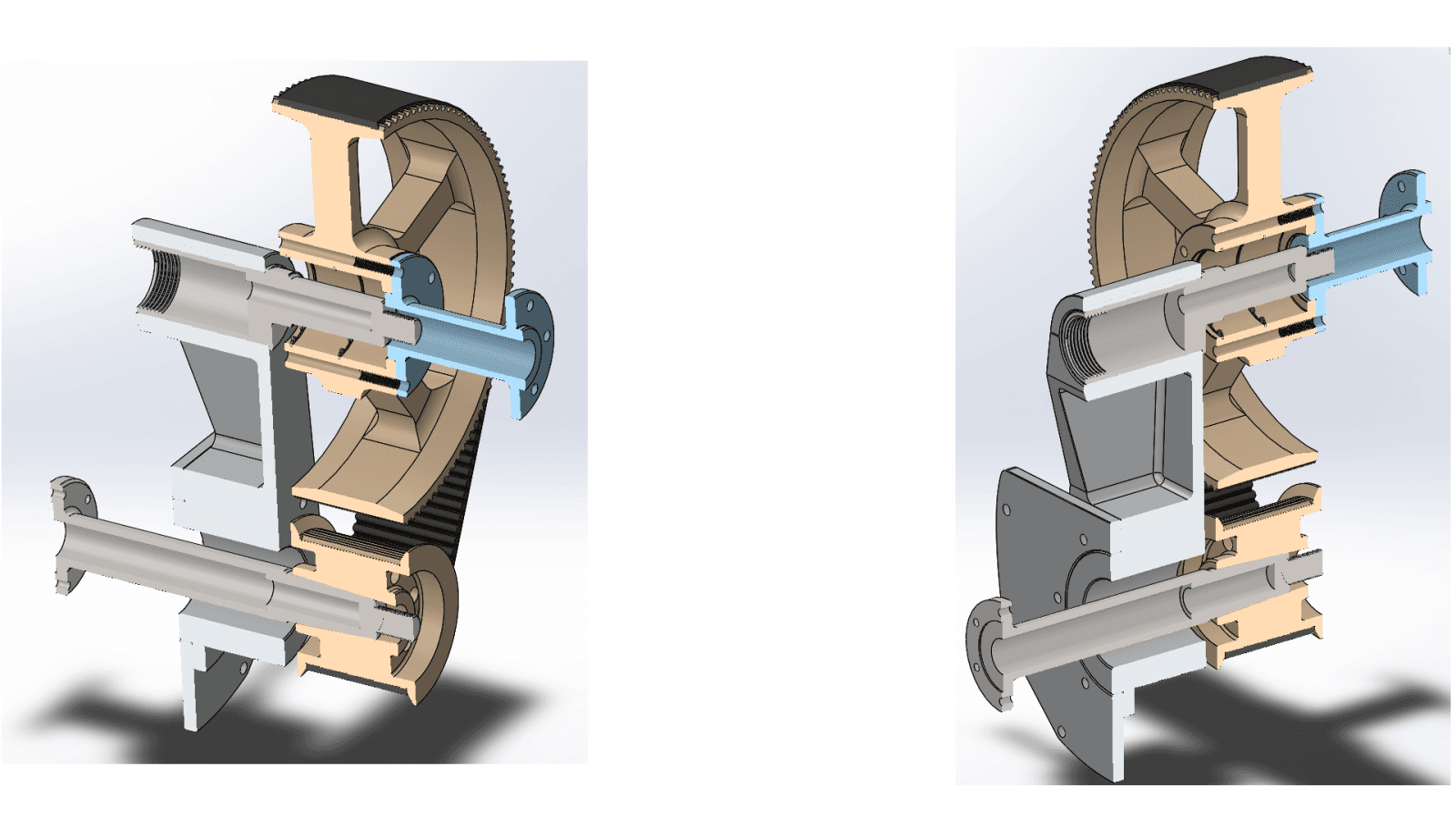

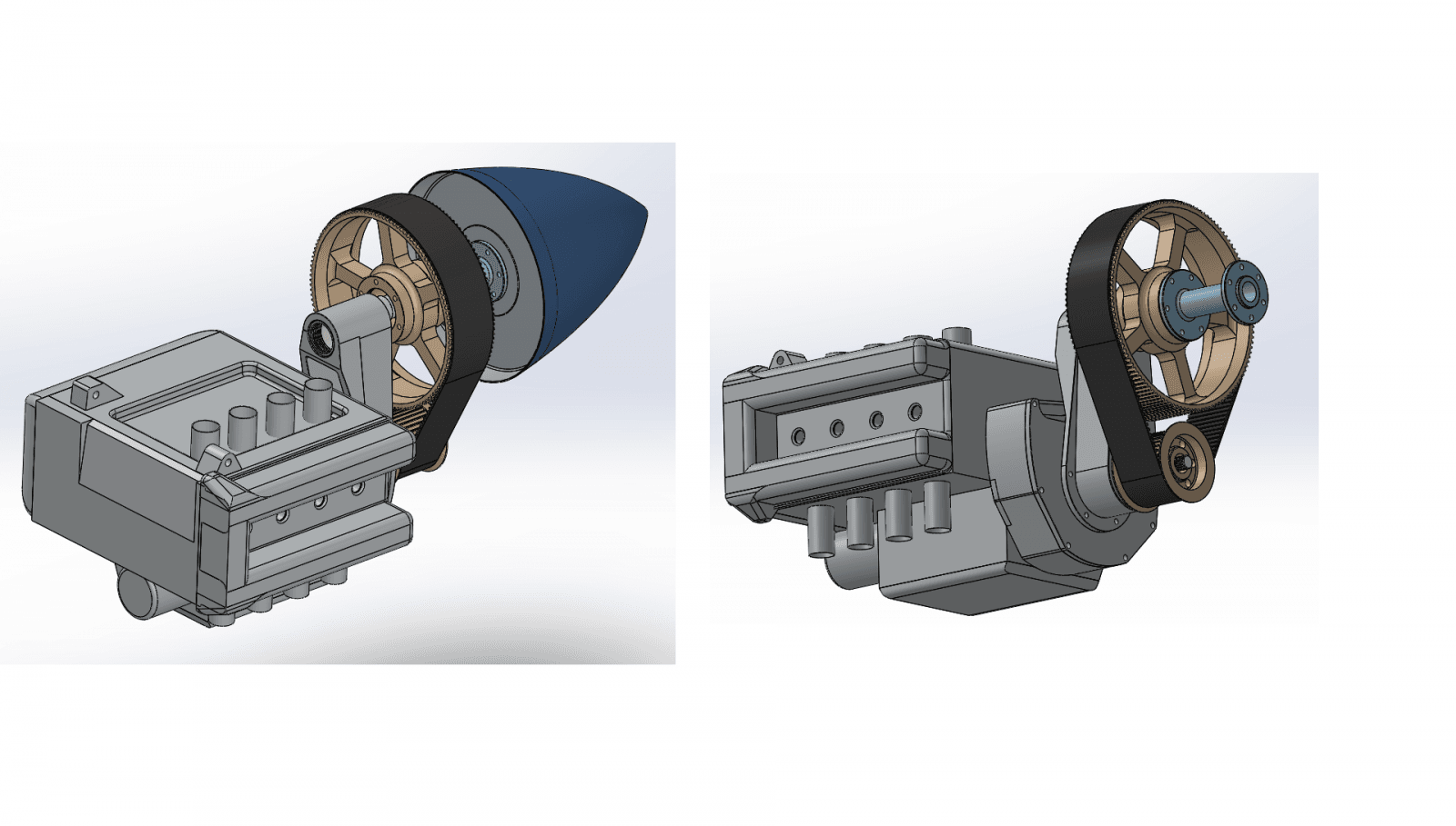

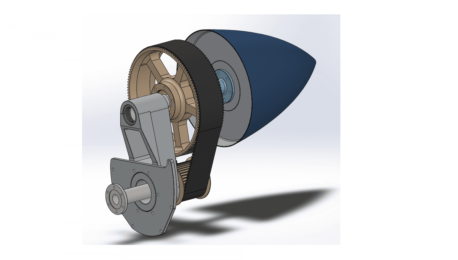

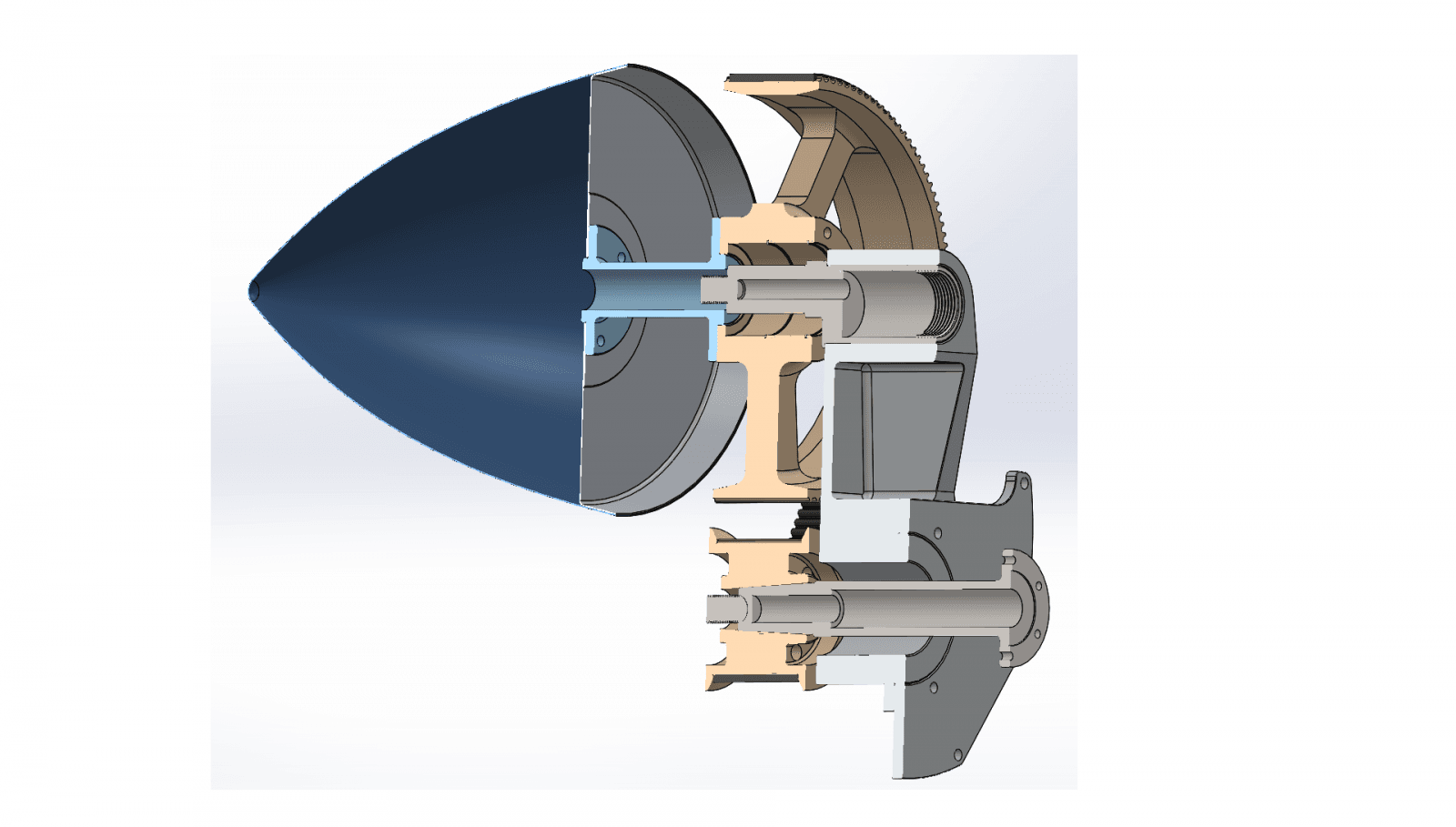

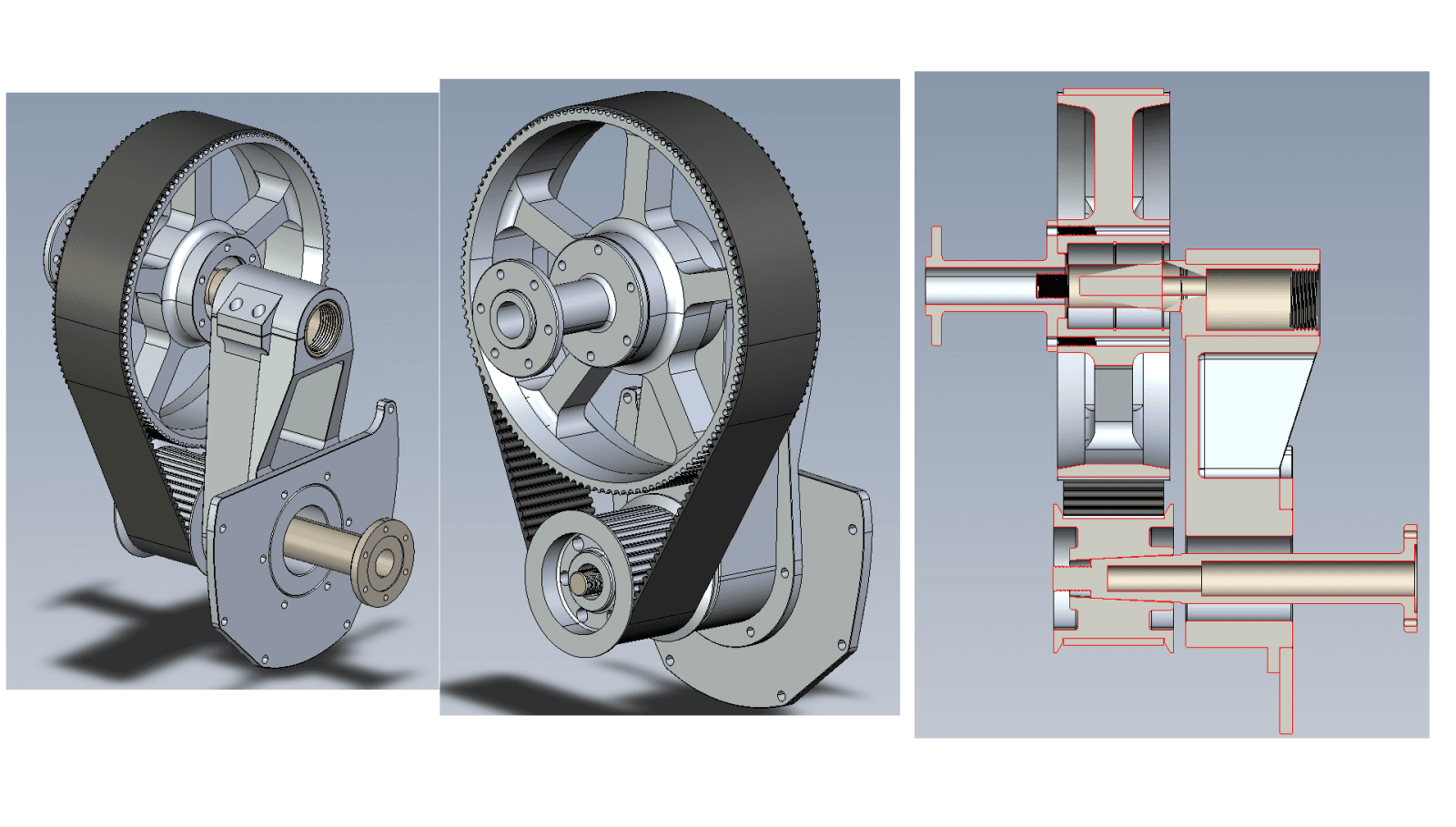

Доброе время суток всем участникам данной ветки по мотору К1200 (К41).
Наконец-то рабочий экземпляр с ременной передачей!!!
Мотор действительно надежный и тоже считаю, что он недооценён самоделчеками для использования на своих апаратах!
Давно ищу единомышлиников по данному мотору и его рдуктору (именно с ременым редукрором)!!!.

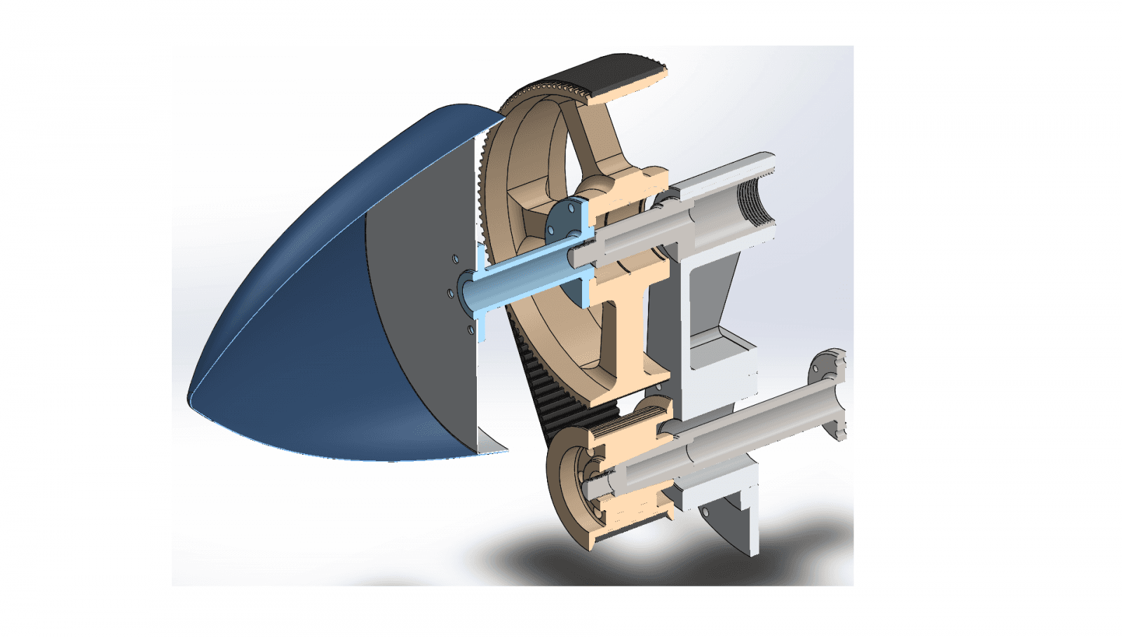

В связи с отсутствием на форумах информации по данному вопросу, решил сам начать разробатывать ременной редуктор на мотор К1200.
Я планировал, исходя из расчетов, использовать зубчатый ремень HTD8M шириной 85mm.
Могли бы вы пожалуйста поделитьься опытом и информацией.
1. Какая именно у вас модель мотора, GT или RS, думаю это точно не LT версия?
2. Сколько часов вы эксплуатируете мотор с данным редуктором?
3. Какие имеются нарекания, особенности которые возникли при эксплуатации?
4. Какой диаметр у воздушного винта, который вы используете,
"стандартный" - 1750мм?
5. Какую редукцию вы ипользовали - 3:1?
Ниже выложу 3D фото с Solida, может кому пригодится.
Заранее вас благодарю.

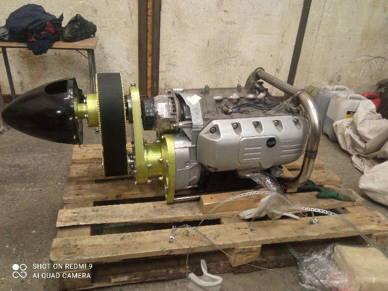

Редуктор на этот мотор делает Вадим explorer. Он же и со мной поделился переходной плитой. Я её переделал под Черновский редуктор
К мотору особо претензий не было никогда, очень надёжный.
Основная точка отказа - редуктор. И ничего с этим поделать нельзя.
Это правило касается 2цилиндровых боксёров, и то давно все делают муфты сцепления на шестеренчатые редуктора. Ременные сами по себе уже гасят крутильные колебания
По к серии давно лежит винтомоторка. Вес 90 килограмм, тяга 260-270, как настроить винт, редуктор Чернов 3.0, винт Луганская сабля 110. На штатном впрыске. Но у меня к100. Лежит к1200, хочу попробовать на него перекинуть редуктор и винт. Покрутить

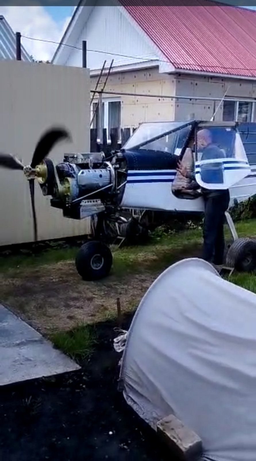

Первый запуск, когда обрезали все не нужное
Всем здравия, братья ! На этих моторах многие летают на нашей планете (не только мотоциклисты 😉) и в России тоже. Ременная передача хорошо работает, но есть своеобразный звук (типа звенит). А человек ко всему привыкает , даже к подводной лодке )) Смотрится элегантно, под капот ложится замечательно, но по весу слегонца проигрывает R-1200 и Ямахе.
Поищу фото ВМУ на весах, заправленного, с мозгами и глушаком. Хотя Сергей Anser может сказать больше про эти моторы. Жидкостный R-1200 вообще молодец ...
