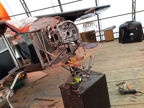

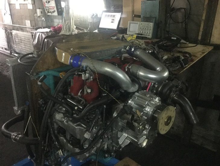

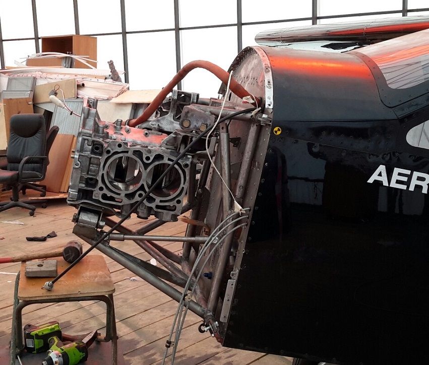

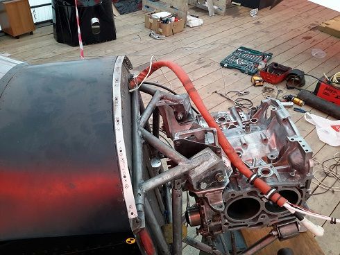

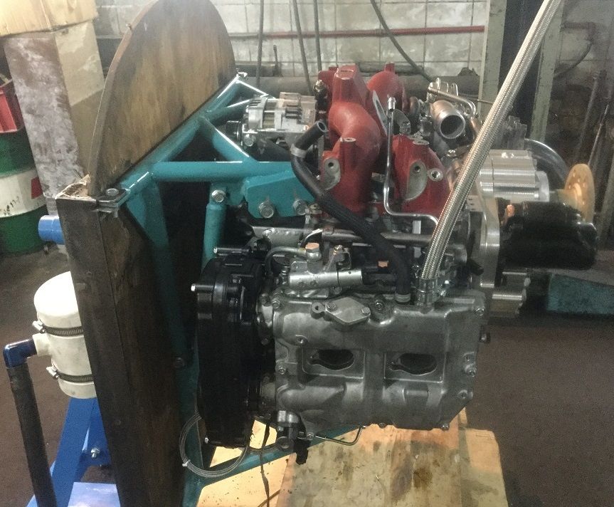

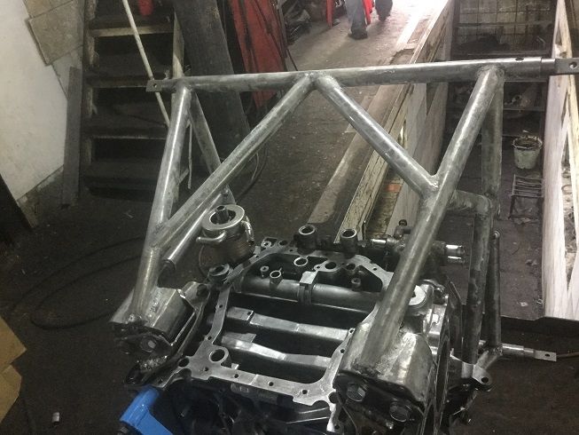

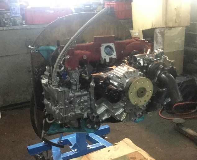

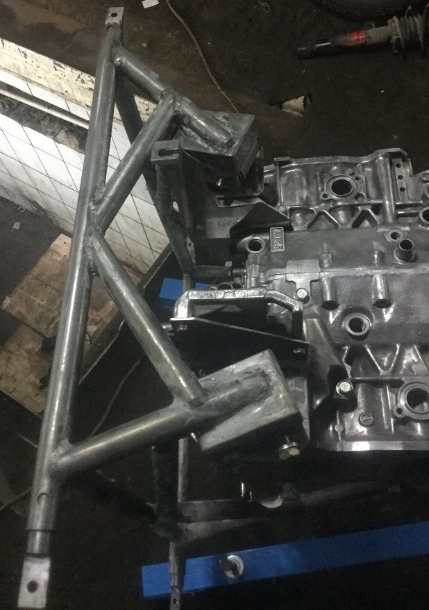

Виноградова 2.3А что за двигатель?
Новый EJ-257 ,2.5 литра,применяется на WRX STI
Редуктор
185 кг с моторамойСколько весить вся СУ?
Пока есть деревянный 1.9м и переставной саблевидный -1.8мВинт фикс. шага?
Современная на шарикоподшипниках-протянет.Турбина на хорошем пилотаже долго не протянет.
Однозначно - для этого был заказан редуктор с маслоканалом - по давлениям все совместимо с лайкоминговскими ВИШАми.для реализации возможностей нужен ВИШ.

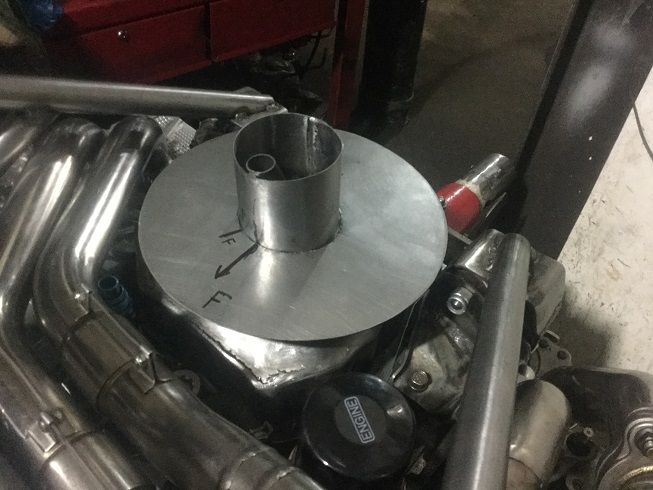

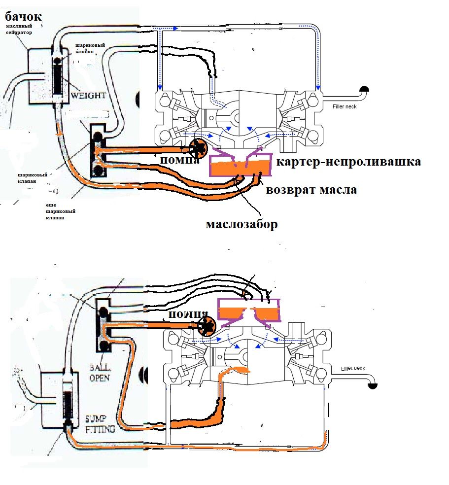

И про масляную систему если не сложно поподробней , тоже актуально .
м14п ,весит почти так же! 🙂185 кг с моторамой
И акусумп не поможет.
К стати, шариковый клапан, не будет присасываться маслонасосом?
