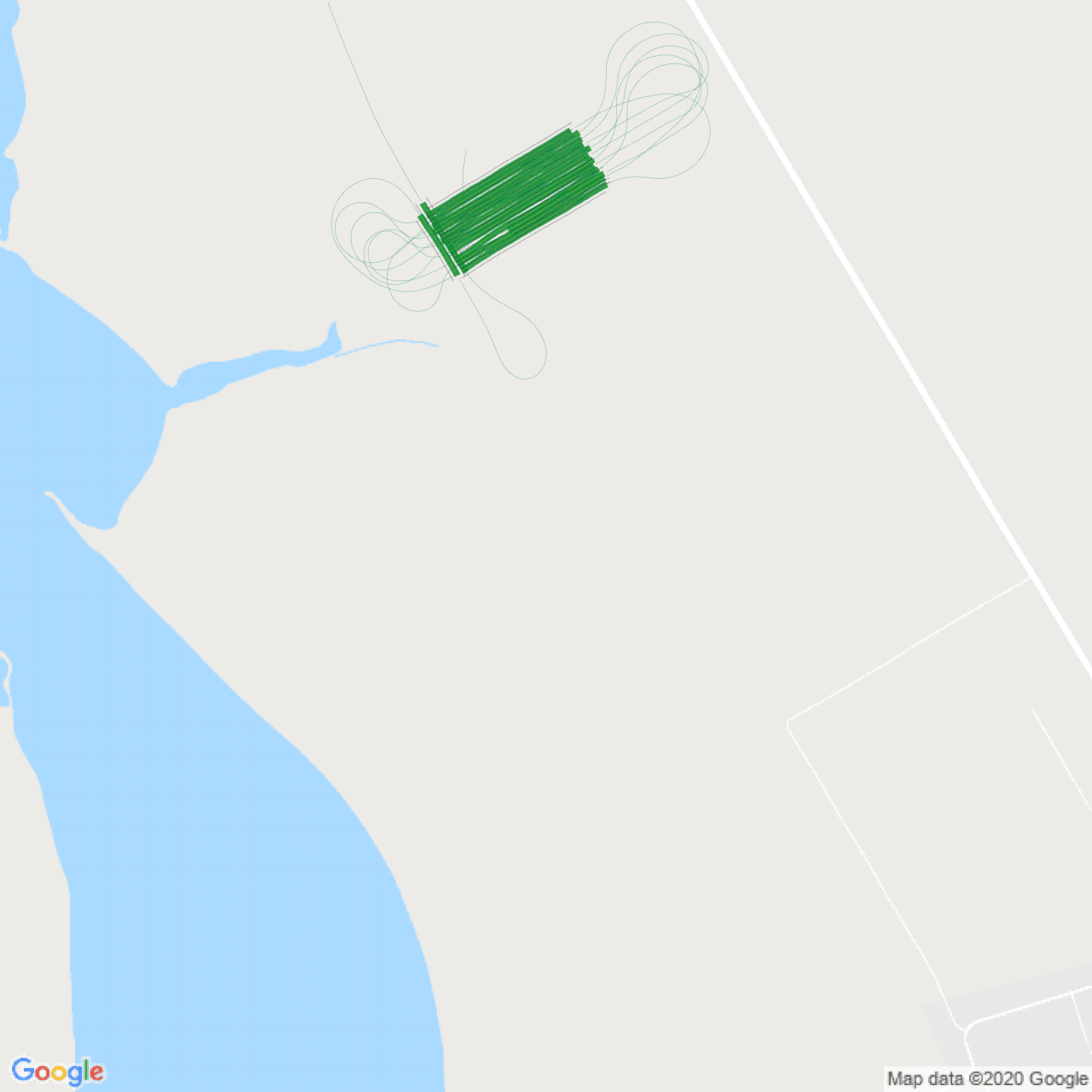

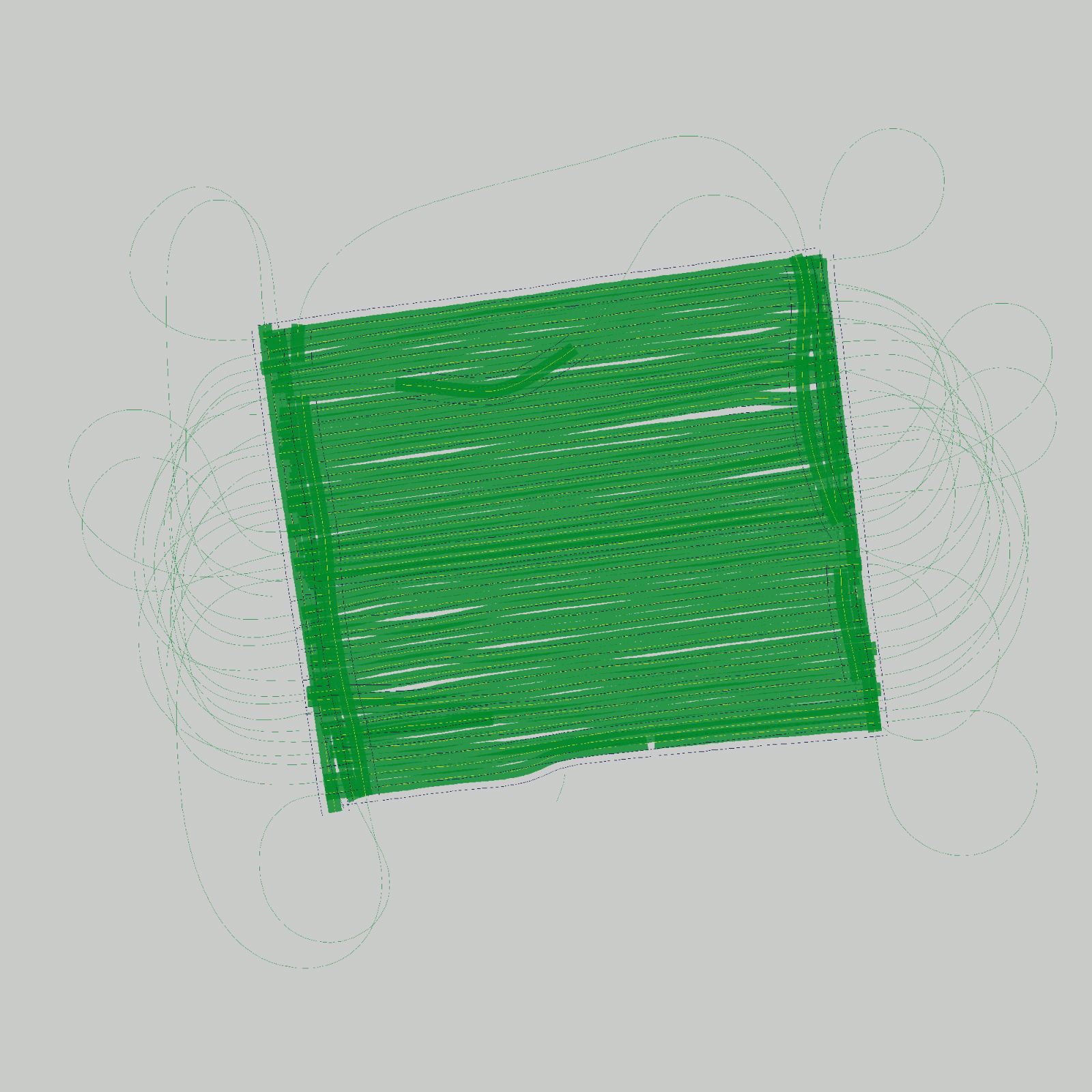

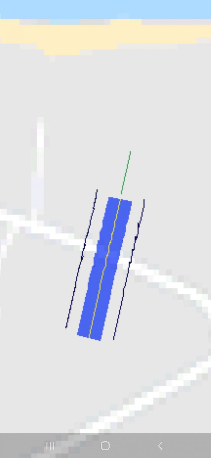

Вот один из квадратов с тестирования в полете (4х4 км квадратик, ширина гона 25 метров):
А вот кусочек этого квадрата более крупно:

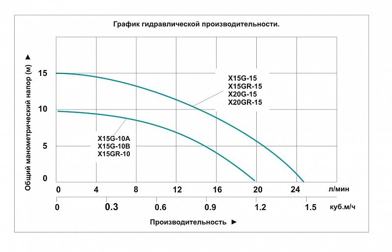

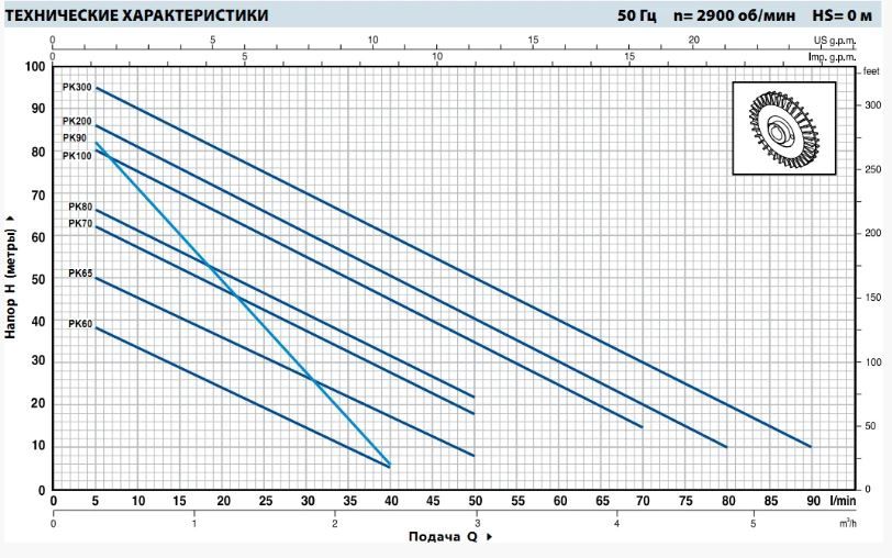

Теперь, о спецификациях. Максимальный объем прокачиваемой циркуляционным (центробежным, вихревым...) насосом жидкости обычно указывается при условии некого "оптимального" сопротивления "трубопровода". Если копнуть глубже в документацию, то выкопаем такой себе график зависимости производительности насоса от давления (а давление у нас возникнет, если "поджать" трубопроводом выход потока из насоса).
Выглядит график примерно так (данная картинка от "насоса повышения давления", такого, на 90 Ватт, с бронзовой "головой"):
график производительности насосов повышения давления Vodotok X15(20)G___.jpg
По паспорту это насосы на 20 и 25 л/мин. Но, как видно по графику, такая производительность у них только при нулевом давлении (сопротивлении). Хотя на "нулевом" сопротивлении центробежным насосам работать противопоказано - тогда двигатель потребляет максимальную мощность и вполне может банально сгореть от перегрева.
Фактически, это очень сложная арифметика - просчитать, какое давление получится на выходе насоса с учетом всех дальнейших труб, кранов, длин, сечений, изгибов и шероховатостей внутренних поверхностей.
А получится и не мало. Так как на тот же Бекас никто не будет ставить краны и трубы по штангам с минимальным проходным сечением 1 дюйм, зеркальной внутренней поверхностью и без изгибов.
Еще сложнее на мотодельте, где воду нужно не только перекачивать, но еще и сравнительно высоко поднимать.
Вот и получается на практике, что насос, просто перекачивающий из одной большой трубы в другую большую трубу 3 м3 в час, при установке на реальный самолет выдает неожиданно всего 2- 1.5 м3 в час.
Разговор длинный, с формулами и графиками, и с описанием разницы работы насосов разных типов ("центробежные" насосы имеют огромное количество частных вариантов исполнения в зависимости от своего основного назначения)...

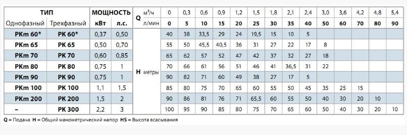

Вот, к примеру, данные по вихревым "Педроллам":
В "Насосных" делах, как видим, при описании "сопротивления" оперируют высотой водяного столба, но сути это не меняет: грубо говоря, если мы полностью перекроем краном исходящий поток насоса, то там создастся давление, соответствующее давлению при нулевой подаче (смотрим график).
Но нужно уловить просто суть явления. Частности - это уже ближе к конкретной реализации.

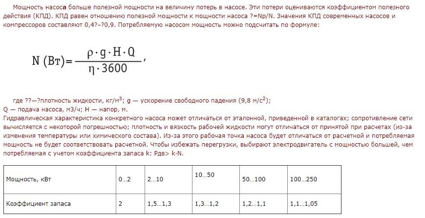

Кроме вот этой формулы расчета мощности в данной цитате нам интересен момент с "коэффициентом запаса".

Так вот, не прибегая к формуле расчета потребляемой мощности ( где у нас есть несколько не очень известных значений типа КПД конкретного насоса на конкретном режима работы), можем приблизительно определить реальную потребляемую мощность мотора насоса на основе мощности мотора реального насоса и коэффициента запаса (который учитывали инженеры при создании этого насоса).
По таблице имеем мощности "заводских" насосов от pk65 до pk100 :
0,5 кВт
0.6 кВт
0,75 кВт
1,1 кВт.
Коэффициент запаса здесь принят 2 , поэтому делим мощности на 2 и получаем примерное представление о том, что нам нужно обеспечить для работы.
Выходит, что нужно нам от 0,25 кВт до 0,55 кВт .
Проверяем это допущение с помощью формулы.
Берем, допустим, средний вариант насоса - pk70, и среднее значение КПД, допустим, 0.6 (давайте сделаем ему такой "комплимент", но, по правде, у вихревых насосов КПД довольно невысокий).
(1000 кг/м3 х 9,8 м/с2 х 3 м3/час х 18м) / (0.6 х 3600) = 245 Ватт.
По нашему грубому предположению на основе коэффициента запаса мы получали 0,6 / 2 = 300 Ватт.
В общем, недалеко от правды.
Да, если вопрос будет, почему в формулу я поставил напор в 18 метров, то отвечу: смотрим на график с таблицей и видим, что это минимально допустимый рабочий напор насоса (это не давление на выходе в форсунки или на "вертушку", а давление на выходе из насоса, в самом начале всего "водопровода" с его внутренними сопротивлениями). Если он будет ниже, то для данного насоса получим перегрузку мотора по мощности и риск выхода его из строя. Хотя... если продлить линию графика, то можно и на 4 м3/час выйти для этого насоса на минимальном давлении.

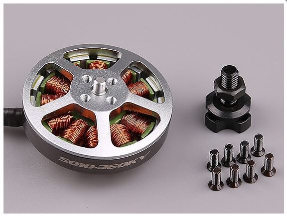

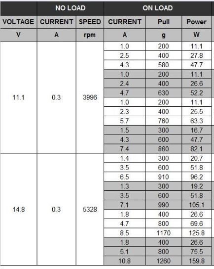

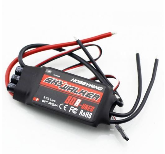

Моя аппаратура позволит такое, в принципе. Контроллер для мотора насоса я даю с большим запасом - на 80 Ампер ( в пике до 100 Ампер), а это на 12 вольтах дает около 1000 Ватт. Может и на 24 вольтах работать - тогда 2 кВатта обеспечит.
И бесколлекторные моторчики есть и полукиловаттные и даже киловаттные. Небольшие по размеру моторчики - можно в кулаке спрятать. Но вопрос - это всё запитать в самолете с его реальным генератором...
Для Ротакса реально использовать такой моторчик:
В среднем "скушает" 100 Ватт на максимальной мощности на 12-14 вольтовой бортовой сети. Ну, в крайнем случае, половину производимой генератором мощности.

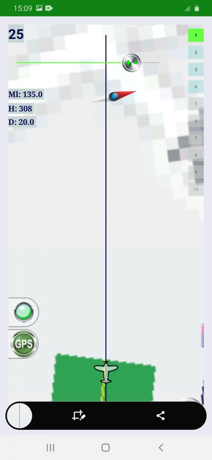

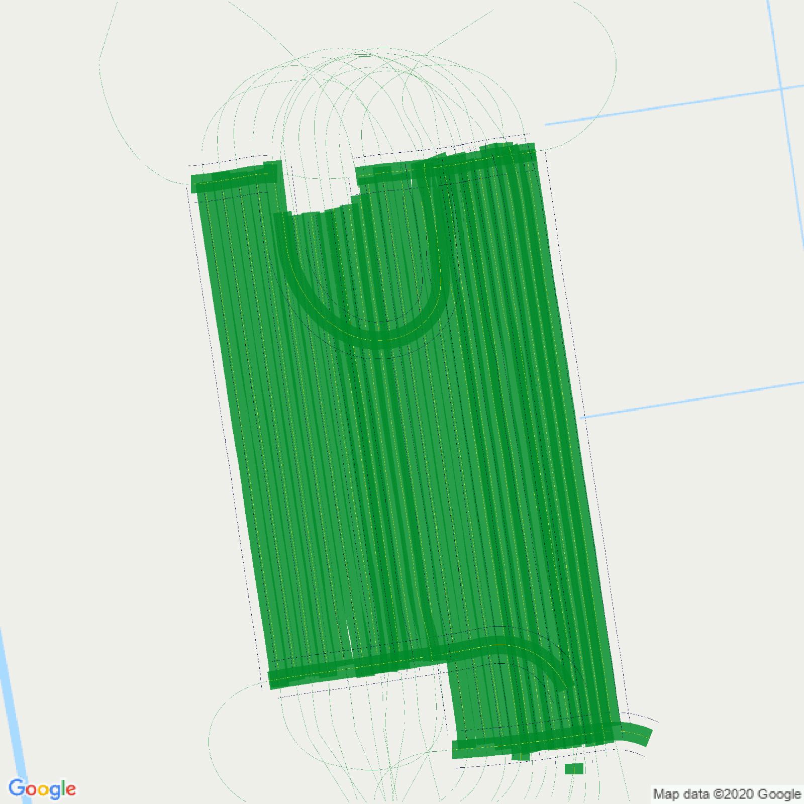

И в рабочем квадрате 4х4 км поля часто выглядят реально так:
И даже это не главное. Ну, пусть там поле где-то рисуется в уголке квадрата, на работу это никак не влияет. Тут другое: гон 20 или 25 метров - это совсем не то. что 50-75 метров. В программе 25 метров выглядит вот так:
Всё дело в том, что квадрат 4х4 км представляет собой поле 4000 х 4000 метров и, соответственно, 4000 х 4000 точек - "пикселей" для программы. То есть, одна точка - это квадратик 1 х 1 метр. Поэтому "заливка" обработанного гона шириной 25 метров в программе будет представлена прорисованной полоской из 25 квадратиков (пикселей) по ширине. И всякие курсовые линии на карте программа физически не может нарисовать тоньше, чем 1 "пиксель".
Точность отслеживания курса обработки поля тоже составляет 1 метр. Это минимальное значение, которое программа способна отображать на экране в данном масштабе.
Если ширина гона большая, то это и не заметно, но чем меньше захват обработки и крупнее масштаб, тем картинка получается более "квадратистая".

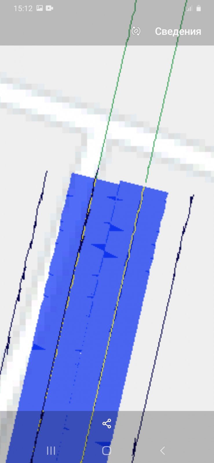

В общем, занялся тем, что дал возможность программе работать в том же поле 4000 х 4000 точек, но соответствующем реальному квадрату 2000 х 2000 метров.
То есть, если раньше одна точка - "квадратик" на экране соответствовал реальному квадратику 1х1 метр, то теперь точка на экране - это 50 х 50 см реальной площади. И минимальная толщина прорисовываемой линии на экране тоже не 1 метр, а 50 см.
И тот же трек шириной 25 метров теперь получил возможность выглядеть так:
Фактически, "химический" гон в 20-25 метров сейчас стал выглядеть так, как выглядит "трихограммный" гон в 50-75 метров ширины.
Ну и на общем отображении: первая картинка с "разрешением" в 1 метр, вторая - 50 см. При одинаковой ширине гона (25 метров).

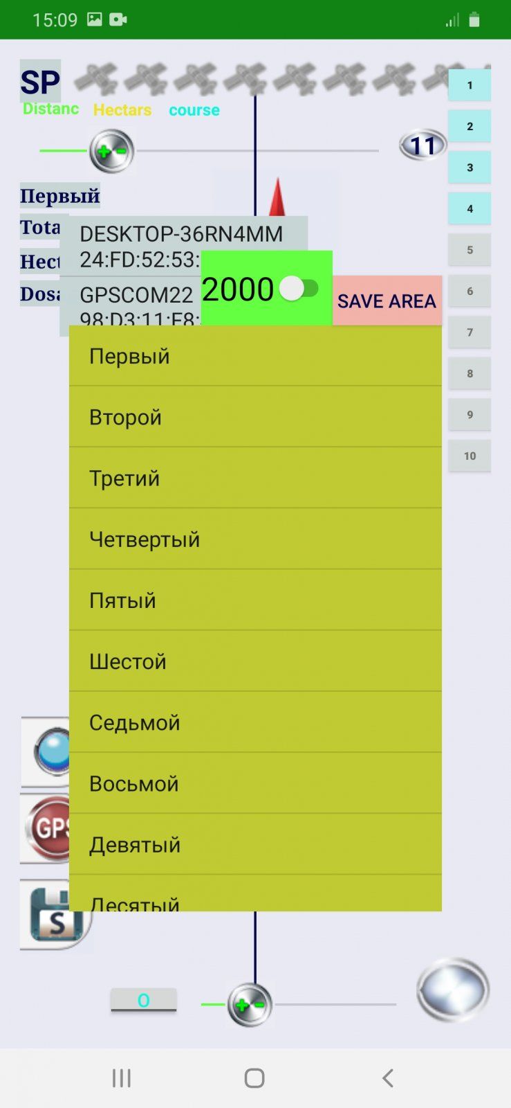

Выбор режима работы программы производится там же, где и выбор региона обработки, по нажатии на кнопочку " Show list"
Так получилось, что теперь можно работать в этих двух режимах : использовать и квадраты 4х4 км с разрешением 1 метр, и квадраты 2х2 км с разрешением 0.5метра.
То есть, в каждом регионе может быть и 10 квадратов 4х4, и 10 квадратов 2х2 км. Одновременно. Просто доступ к квадратам разного режима будет открываться в соответствии с положением "тумблера" вверху списка.
Получается, что количество доступных для работы "квадратов" в программе возросло в 2 раза.

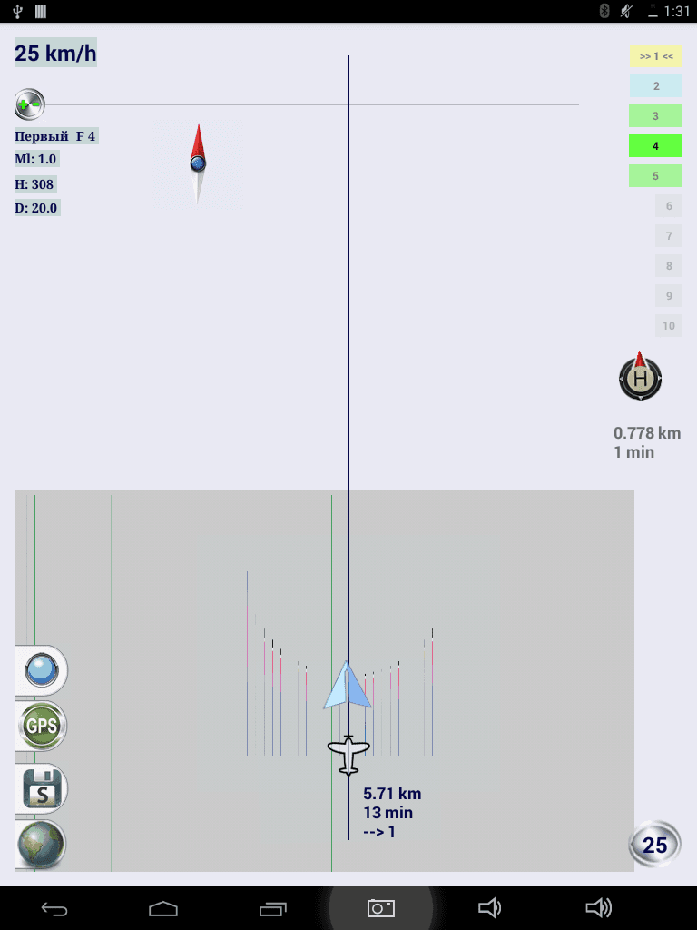

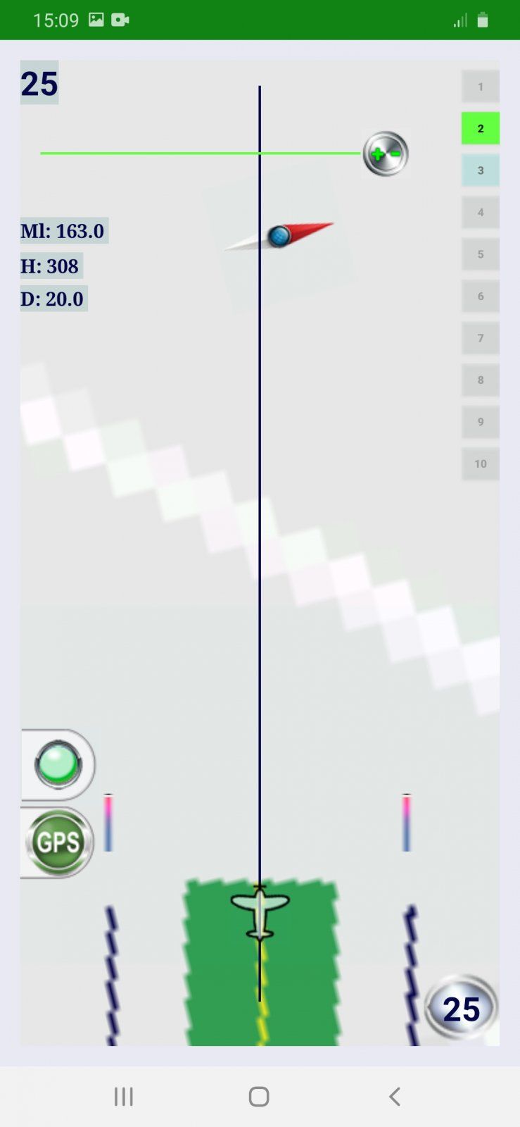

Всего на экране 3 указателя.
Первый, как и был, просто компас (только теперь направление на Север берется не с протокола GPS, а вычисляется внутренними средствами приложения на основе последовательности координат... ладно, в общем, зачем те подробности - компас он и есть компас) :
Второй указатель - направление домой. "Домом" считается точка, где был подключен Блютуз и получены первые координаты с GPS после запуска программы. Если во время полета перейти на Гугл-карту, затем вернуться на главный экран и снова подключить Блютуз, то "Домом" будет считаться эта новая точка. Не думаю, что кто-то в полете такое будет делать... но мое дело предупредить.
Значок "Дома" на экране присутствует всегда при наличии связи с GPS - устройством. Красной стрелочкой он указывает направление на "Дом" (место, откуда взлетели). Внизу - расстояние до этого места и время, которое нужно, чтобы туда долететь с той скоростью, на которой в данный момент летим:
Главная стрелка направления указывает на центр того того или иного квадрата, куда мы собираемся долететь (собственно, в ту точку, куда на Гугл-карте ткнули пальцем при выборе квадрата).
Какой это именно квадрат - видно по желтому цвету и значкам >> << возле номера на квадрате:
В данном случае стрелочка будет показывать направление на квадрат №1 (а находимся мы на квадрате № 4, так как он ярко зеленый).
Выбрать, куда лететь, можно просто нажав на нужный квадратик пальцем, или предоставить сие дело самой программе - она "проведет" начиная с первого по счету квадрата и далее последовательно.
Это удобно при планировании перелетов - просто клацаем пальцем по карте точки курса и вносим их последовательно в ячейки 1, 2, 3... и так далее. Ну и летим по стрелочке к "первой" точке, как пролетим ее, программа даст курс на вторую, и так далее.
Вот сам указатель с дистанцией до нужной нам точки и прогнозируемым временем подлета к ней:
Внизу --> номер квадрата, куда летим. Если летим домой, то вместо номера там будет слово "HOME".
Если стрелочка и эти циферки мешают при работе, клацаем на "самолетик", и это все исчезает с экрана. Клацаем по самолетику снова - появляется.
Ну и при работе на гоне эта стрелочка с цифрами исчезнет сама (чтобы не мешала), а затем вернется...

В реальном полете нужно просто следить, чтобы стрелочка показывала ровно вверх - по направлению нашего движения. Это значит, что мы летим строго на следующую путевую точку.
Далее еще несколько фрагментов, когда снова попадаем в область "прописанных" квадратов.
Квадрат №8 я умышленно поставил не по реальному маршруту, чтобы путевая точка №8 оказалась далеко от дороги, по которой буду ехать. В этом случае автоматического переключения на точку №9 не произошло. Пришлось ткнуть пальцем в квадратик 9, чтобы сказать программе, что точка №8 нам уже не интересна.
Собственно, за всю дорогу это был единственный момент, когда пришлось ткнуть пальцем в экран программы на планшете.
В результате, "навигатор" довел куда нужно, необходимое место в лесу я нашел, воду из источника набрал.
Так сказать, приятное с полезным.
Ну и результат поездки выглядит теперь так на "большой карте".
Чтобы было виднее, я на поездку включил "внесение", чтобы рисовало широкий гон по картам. В чисто декоративных целях. При движении от этой линии ни пользы, ни вреда. Достаточно стрелочки и циферок возле нее.

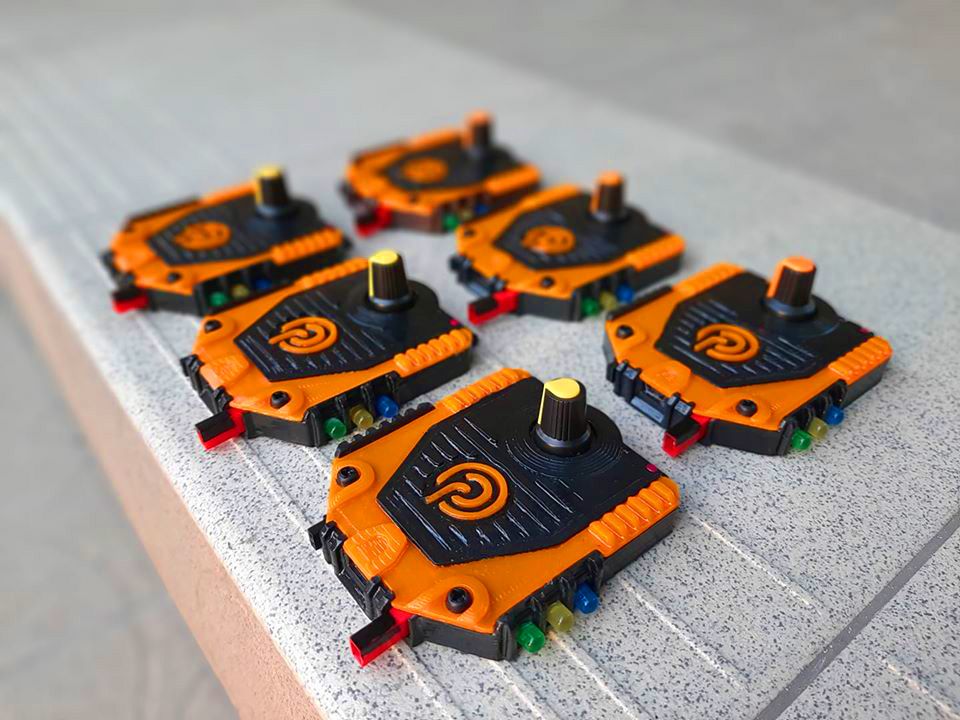

По многочисленным просьбам... наконец собрался и сделал!)) Это не столько для работы на чужих полях, это для тех фермеров, у кого 50 - 100 Га полей, и поэтому к ним никто Не Хочет лететь работать, и приходится расселять трихограмму вручную. А так, дешевый (уже дешевый на сегодня) Фантик + аппаратура, и можно закрыть вопрос собственными силами. Много у кого Фантомы уже есть где-то в закромах, то и они могут работать в данном направлении. А не только камеру таскать 🙂
Вес пустого - 130 грамм.
Емкость бункера - 320 мл.
Двигатель с редуктором и энкодером:
Питание: 3- 6 S (от 12 до 23 вольт)
GPS на 10 Герц:
Материал :
Пластик АБС, пластик прозрачный CoPET , пластик гибкий FLEX
Габаритные размеры:
Высота 85 мм.
Ширина 70 мм ( по крепежной пластине 170 мм)
Длина 160 мм.
В комплекте 4 мягких дозатора на разные объемы сброса, провод с разъемом для подключения питания.
Для "Фантома" с датчиком высоты эта аппаратура устанавливается в поперечном положении, чтобы бункер не перекрывал датчики (крепление позволяет делать такую установку с разворотом на 90 градусов).

В программу добавлена "рисовалка" - чтобы маркировать поля и части полей для обработки.
Оказалось нужно, когда на одном поле несколько хозяев и вообще, чтобы на новой местности ориентироваться.
Заходим на рабочий экран, ЖПС не нужно включать, выбираем регион, 2000 или 4000, ну как обычно, а дальше клацаем по номеру квадрата, где хотим рисовать, квадрат появляется на экране, нажимаем кнопочку с карандашиком - №2, она становится зеленой. И можно рисовать.
Если нажать на кнопочку GPS, то возможность рисования не включится. Само устройство по Блютузу можно и подключить - не мешает. Но если активизировали "GPS" - то это уже навигация, и рисование неуместно. Внезапно возникло вдохновение порисовать - деактивируйте кнопочку "GPS" и рисуйте на здоровье.
В режиме рисования можно менять масштаб картинки или двумя пальцами или обычным ползунком масштаба - №7
Если картинку нужно двигать по экрану, еще раз клацаем на карандашик - №2 , он становится сереньким, двигаем пальцем картинку поля, как нам нужно, масштаб тут тоже работает, а потом снова нажимаем карандашик и фиксируем положение.
Если домасштабировались - доперемещали картинку так, что потеряли ее с экрана, нажмите еще раз на номер квадрата этого же поля, и картинка вернется в центр экрана.
А дальше рисуем пальцем все, что нам нужно. Толщину линии выбираем ползунком "ширины гона" - №4
Цвет выбираем там же, где выбираем цвет заливки гона - №3
Если что-то не то нарисовалось, и нужно убрать линии, нажимем крестик - №5
Если все нормально, сохраняем свое художественное произведение нажатием на "дискетку" -№6
После такого сохранения ничего удалить крестиком уже не получится - только заново забить поле к окне с Гугл-картой.
Вот, нарисовали чего-то, удалили крестиком, нарисовали снова, нажали "дискетку", оно сохраняется...
А дальше на этом поле работаем, ориентируясь в полете по своим линиям.
Ну и, естественно, все наши результаты работы и все наше творчество накладывается на общую карту:
Уверен, что те, кто пользуется этой программой, уже заметил присутствие в рабочем квадрате не схематической, а спутниковой карты.
То, по какой карте будем работать, теперь можно выбрать нажиманием на соответствующую кнопочку в левом нижнем углу Гугл карты.
Как видите, в одном и том же регионе могут присутствовать и такие и такие карты. Просто перед тем, как "клацнуть" очередной квадрат на карте, выбираем то, в каком виде его желаем получить - в схематическом или спутниковой картой:
Ну и еще раз: вызываем квадрат, нажимаем карандашик, рисуем пальцем, сохранем, работаем, смотрим на картах.
