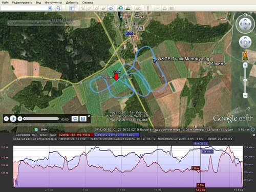

Говорят  что  простенькие  навигаторы  нормально  показывают  скорость  и  положение  по  местности.  А  вот  с  высотой  -  когда  полёт  происходит  на  высотах  50 - 100 - 200  метров  от  полосы  -  врут  переодически.
Я  записал  осенью  трек  полёта  на  Зодиаке. И  мне  кажется  что  там  с  высотой  какая  то  ерунда.  Мы  не  совершали  никаких  сильно  резких  эволюций...  А  с  высотой  чтото  мутное. Скорость  дёргается  совсем  не  много. Глядя  на  скорость  и  высоту  -  думается  мне  что  в  некоторые  моменты  такое  сочетание  не  возможно.
То есть - глюк ИМХО.
«Track   полёта.»
Интересно  знать  -  возможно  ли  с  такими  глюками  бороться  програмно.
Видно  кроме  меня  никто  писать  трэки  и  анализировать  результат  не  пробовал...  Жаль.  Я  надеялся  что  кто  либо  знающий  прокомментирует  почему  такая  напасть  происходит  с  высотой...

Смотрим описание на "широкозлоупотребимый" GPS-модуль Globalsat. Внизу, там где написано Accuracy(точность). "Position 10m." На самом деле это стандартная точность. У неё могут быть ситуативные изменения. Например при эволюциях ВС изменилось положение антенны и, соответственно, созвездия видимых ею спутников.  Это приведёт к изменению в точности расчётов. Немало зависит от типа и расположения антенны. В автонавигаторах, из-за специфики корпуса и расположения прибора, обычно антенны плохо видят верхнюю полусферу, и работают чаще всего с надгоризонтными спутниками. Значит при эволюциях ВС созвездие будет сильно изменяться. Есть зависимость точности вычислений не только от созвездия, но и просто от видимого количества спутников.
  Мне приходится по работе много наблюдать за показаниями неподвижного GPS-приёмника, расположенного в геоточке с высотой 78 метров над уровнем моря. Разброс показаний от 41 метра, до 126. Изменение показаний прибора от мин до макс, иногда происходит в течение минуты. Причём не скачком а постепенным приращением. Т.е. спутник, обеспечивавший текущее значение параметра улетел, второй ещё только подтягивается, и параметр поплыл. Да и ВАЩЕ, не стоит ждать "золотых яблоков" от этой технологии. Игрушка, нет слов, знатная. Но надо понимать её ограничения.

В позапрошлом году пробовал MIO200. Записал трек. Дома посмотрел. С высотой таких чудес не видел. Но у меня потолок кабины - тоненький прозрачный пластик. Т.е. антенна GPS должна была видеть полную полусферу.
И их взаимного расположения. Несколько раз наблюдал спутники выстроившиеся практически в одну линию, при этом точность определения вдоль линии оставалась обычной, а поперек - елозила очень сильно.
Видимые спутники выстраивались в линию из-за особенностей вида из окна квартиры. 🙂
Это зависит не только от радиопрозрачности потолка, но больше от типа и ориентации антенны. В автонавигаторе чаще всего применяются плоские патч-антенны, закреплённые на задней стенке корпуса. При этом, в соответствии со своей диаграммой направленности, при вертикальном расположении корпуса навигатора, они, верхнюю полусферу видят, мягко говоря, с трудом. Больше общаются с низкорасположенными спутниками. Отсюда большие погрешности в высоте. Не хватает базы для измерения. Там ведь обычный триангуляционный алгоритм. Чем больше база, тем точнее результат.
