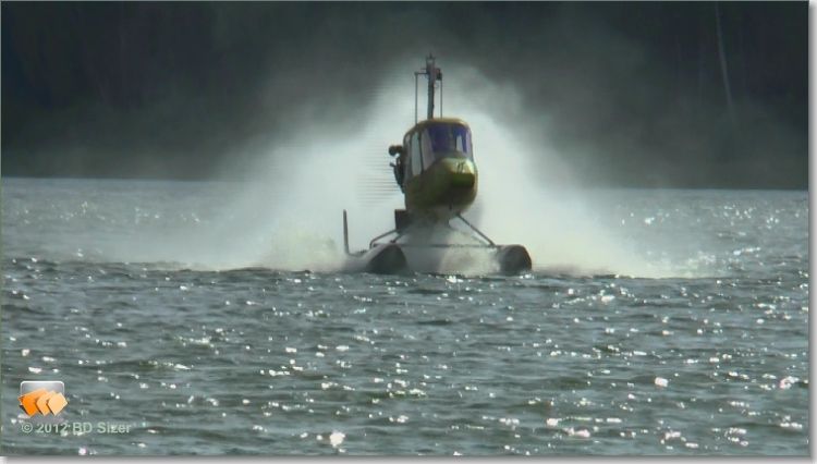

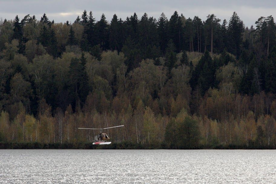

Автожир на поплавках
что-то поплавки для такого аппарата маловаты (судя по запасу водоизмещения) ИМХО
Машина нравится. Хочется видео глиссирования почетче и фото обводов поплавков.  Маленькие поплавки это неплохо.
  У меня есть свои обводы и станок 3Д у друга. Готов к сотрудничеству по обводам.
Поплавки похоже Авиаспектровские--так там заявлено 550 литров каждый. На видео они почти полностью погружены в воду..это чего-тонну аппарат весит что ли? или не 550 литров? 🙂
Мне понравилось как машина рулится  внутри-все таки воздушный руль в буквальном смысле рулит!
Да,глиссирования я там так и не увидел..хотя нет-увидел-подлет был,но  наверно надо увеличивать объем поплавков.
А машина действительно интересная.
Удачи в облете аппарата! 🙂
Машина не просто интересна. Она просто опасна! Что будет с экипажем, когда эта машина перевернется вверх поплавками? Как будет выбираться пилот? Как будет выбираться пассажир? Есть ли на борту спасательные средства в виде спасательного плота? Как его достать из аппарата и привести в рабочее положение? На одном из роликов было видно, что на пилоте надет спасательный жилет, а на пассажире он отсутствовал. Почему? Вобщем, за вопросы безопасности по этому поплавковому автожиру - оценка два. Ни один вопрос безопасности на это автожире не решен, да и решать никто не собирается. Потому что, это тупик.

На счет плота, это Вы погорячились маленько, сами поплавки, при переворачивании будут прекрасным плотом. А на счет спасжилетов и аварийных выходов - полностью согласен. ИМХО, для водоплавающих  предпочтительней открытая кабина.

В начале испытали его мореходные качества без ротора, а потом увидели как ротор помогает ему при старте и приводнении. Он же не на скорости приводняется а может и в точку по тихому...
    100 КБ · Просмотры: 144
    41,4 КБ · Просмотры: 132

скажите, а низковисящие поплавки в полете не будут-ли способствовать возможному кувырку при потере несущей способности ротора?
Здесь я не знаю случая "потери несущей способности ротора".
Если на головке установлено ограничение для ротора по углу, то ничего не бывает плохого. Если автожир тяжелый то и ротор никогда не ставят в горизонт, а следовательно нет опасности, что ротор займет отрицательные углы. Движок не такой уж сильный... Это же надо ротор перевести как крыло на пикирование, очень тяжело сделать... Поэтому сколько мы роторов не поставили, а это не один десяток, такого случая нет!
Опасность возникает, когда вы хотите существенно увеличить скорость полета. В этом случае вы вынуждены переводить ротор почти в горизонтальное положение, чтобы уменьшить его сопротивление... Вот здесь можно что то сделать, но представьте какая скорость должна. Я не говорю о "не правильных автожирах".
