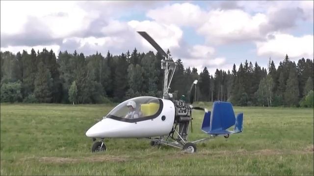

Постом выше заявлено испытания трехместного с полосы 300м.
(08.09.2023 года прошли полетные испытания нового трехместного автожира в Подмосковье. При полном отсутствие других летательных аппаратов. Размер поля менее 300 метров в длину. Вот как они проходили.)
А на самом деле показали полет одноместного! Для трехместного - полосы аж 300м - не хватит?

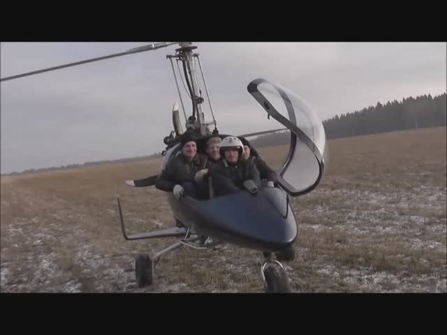

Дорогой друг, мы строим трех местные автожиры на них есть спрос хороший и их испытываем. Вы просто не видите многих экспериментальных полетов на фирме RUS. Правильная настройка ротора позволяет летать на одном автожире и одному и двум и трем и даже в тесноте четверым. При этом всегда обороты ротора не превышают 400 об/мин. Люди летают, а ВЫ несете ересь, ссылаясь на грамотного человека. Посмотрите внимательно как это происходит. А полеты в основном и происходят на Икшанском аэродроме длиной 300 м. не зависимо от количества пилотов. Обратите внимание на белые пакеты в поле, они специально выставлены через 50 метров, что позволяет установить взлет сразу после двух пакетов т.е. 100 метров.
Я всего лишь указал на неточность в описании к видео, где написано трехместный, а показан одноместный вариант.🙂
В крайне видео разбег (с 03.19с.) идет аж целых 18 секунд!!! В метрах огласите сами... Да и полоса там явно не 300м.

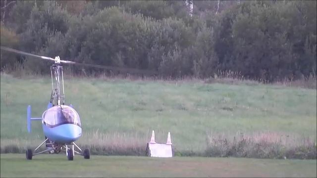

Интересно, у Вас и с арифметикой не все в порядке. Подсчитаем и огласим Вам цифры. За 18 секунд автожир до отрыва от земли набрал скорость от 0 км/ч до 60 км/ч. Т.е. средняя скорость была 30 км в час или 30000 м. : 3600 с. = 8,33 м/с. умножим это на 18 сек. получим автожир проехал 150 метров. Таким образом, автожир оторвался от земли на середине взлетного поля.
Rus, а не проще просто снять на видео таким образом, чтобы всё было просто и понятно ? Для разных взлётных масс. И ничего не высчитывать на куркуляторе 🙂

Вот поэтому, чтобы не было ни у кого лишних вопросов ( ну вдруг куркулятор потерялся или ещё что ) вы просто положите сбоку на ВПП БОЛЬШИЕ БЕЛЫЕ МЕШКИ , например из под картошки, и напишите на них крупно цифры 0...50...100...150...200 , или лучше через 25 метров.
И всё будет наглядно и с земли и из кабины автожира на видео
Мешки стоят копейки, гораздо дешевле, чем попорченные нервы 😉
