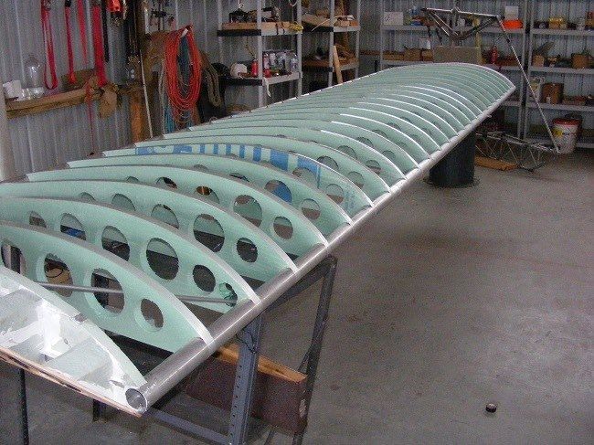

Очень интересное исполнение крыла, жесткость на кручение надо так понимать придают подкосы ? Интересно чем это обвернуты, или правильнее притянуты нервюры к лонжеронам трубам?
Это упаковочная клеящаяся лента. Она усилена однонаправленным стекловолокном. Можно найти в магазинах канцелярских товаров. Волокно может быть и из другого материала (полипропилен например).
