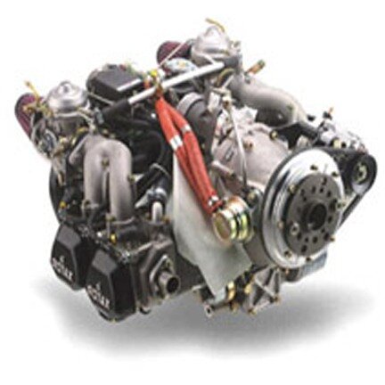

Если  кто либо желает иметь на борту киловатт ( или несколько кВт )  электроэнергии  при высокой стабильности в бортсети -  я вижу единственный выход - применение генераторов автомобильного типа ( с внешним возбуждением ).  Как вариант - применение специальных авиационных генераторов - конструктивно похожих на автомобильные.
Собственно для 4 тактного ротакса даже существует такая опция - как генератор автомобильного типа с ременным приводом.  Применение таких генераторов - увеличит вес мотоустановки - но сможет обеспечить током намного более серьезные потребители - нежели генераторы на постоянных магнитах.
