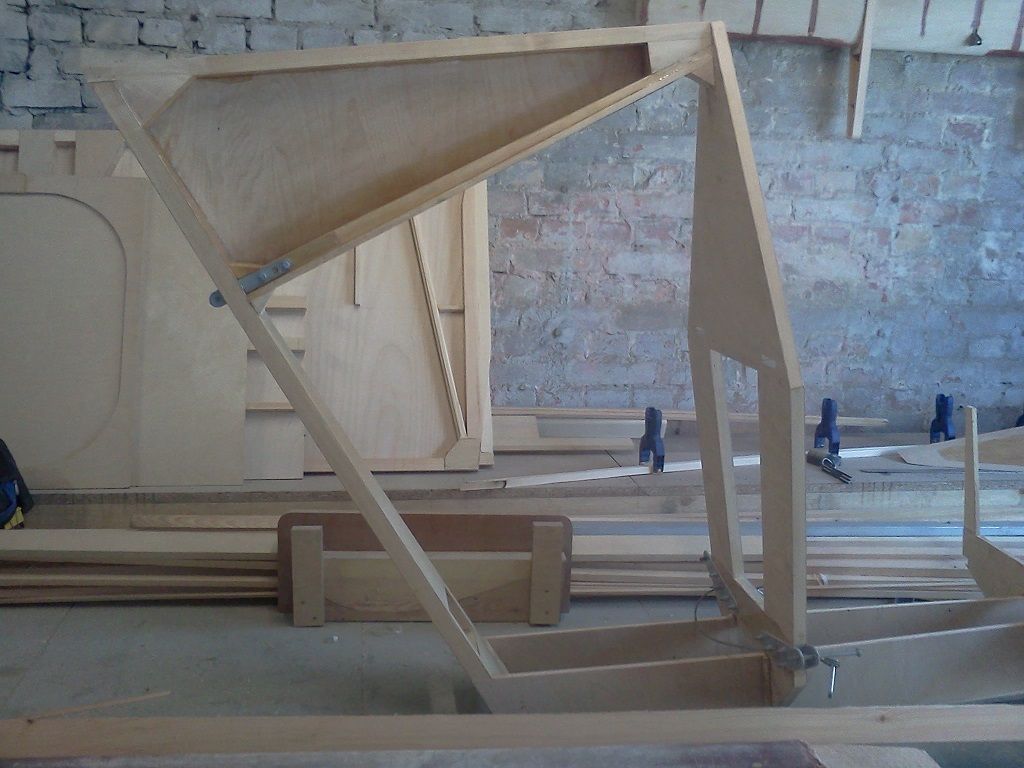

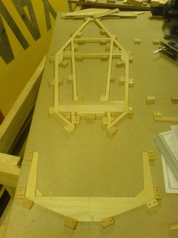

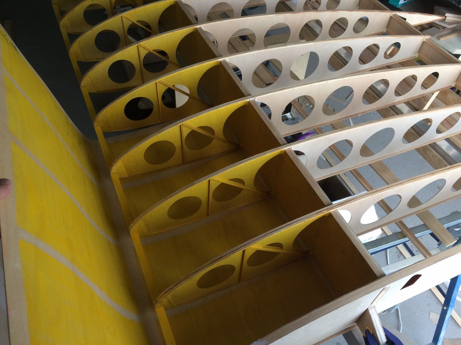

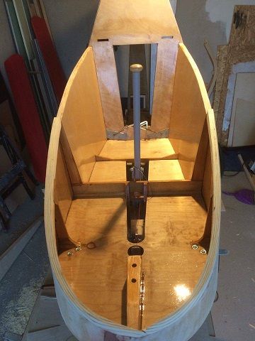

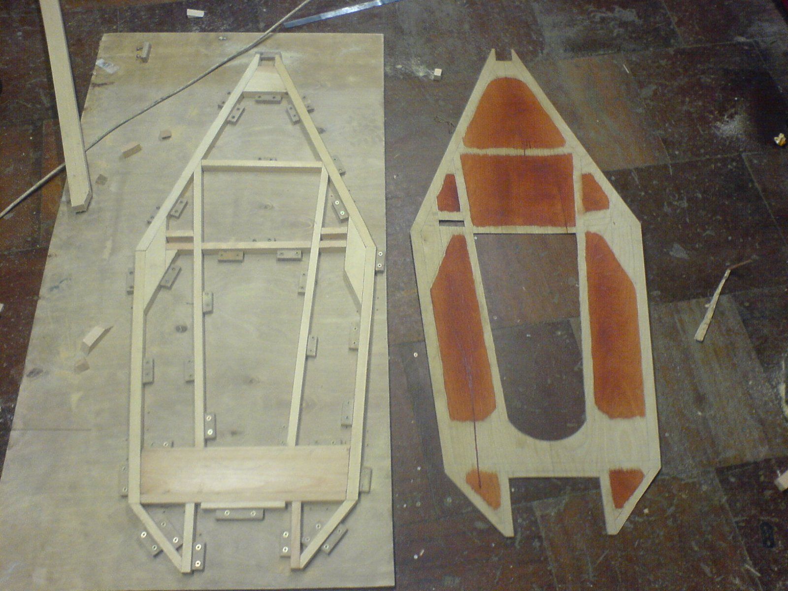

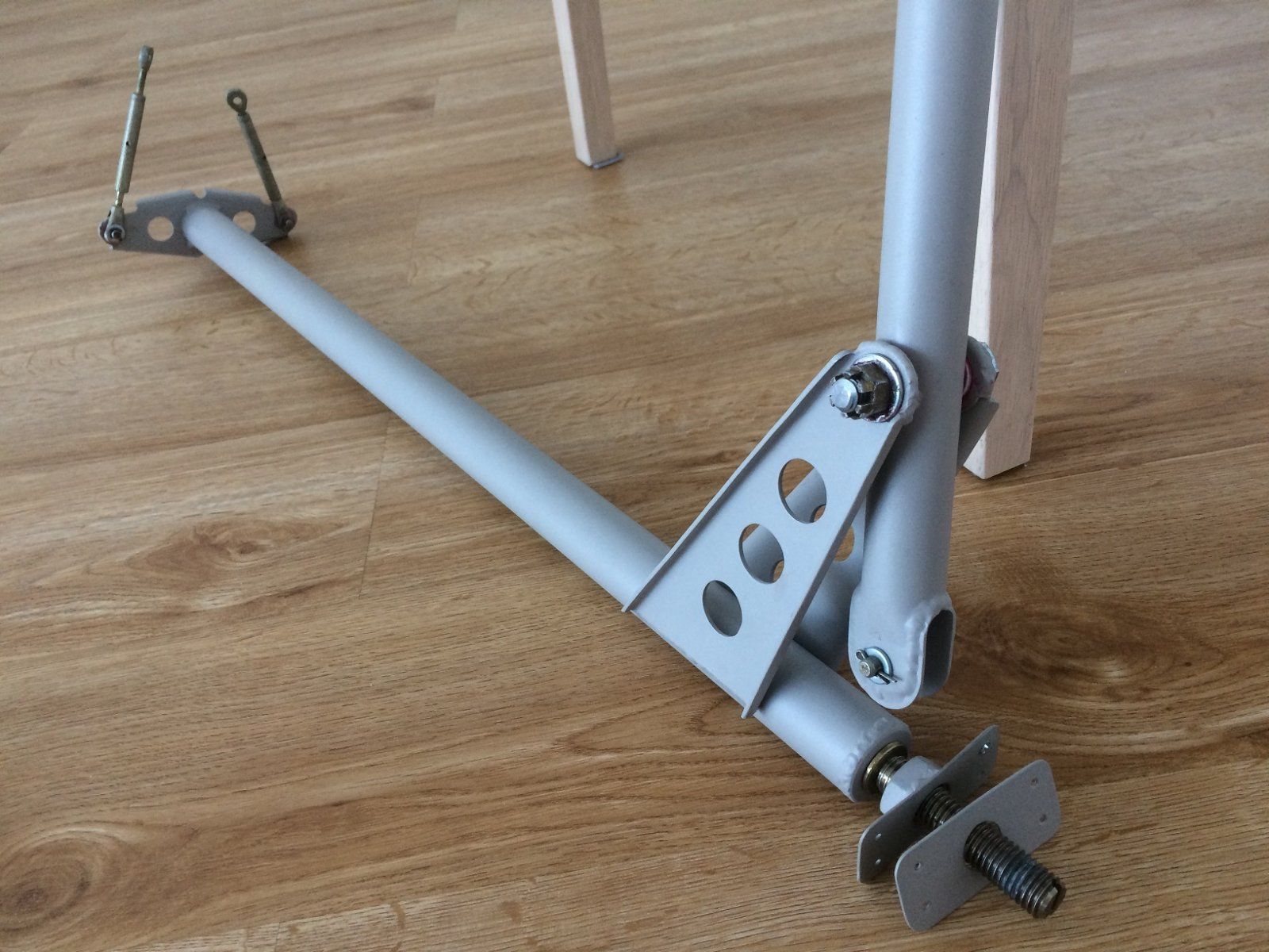

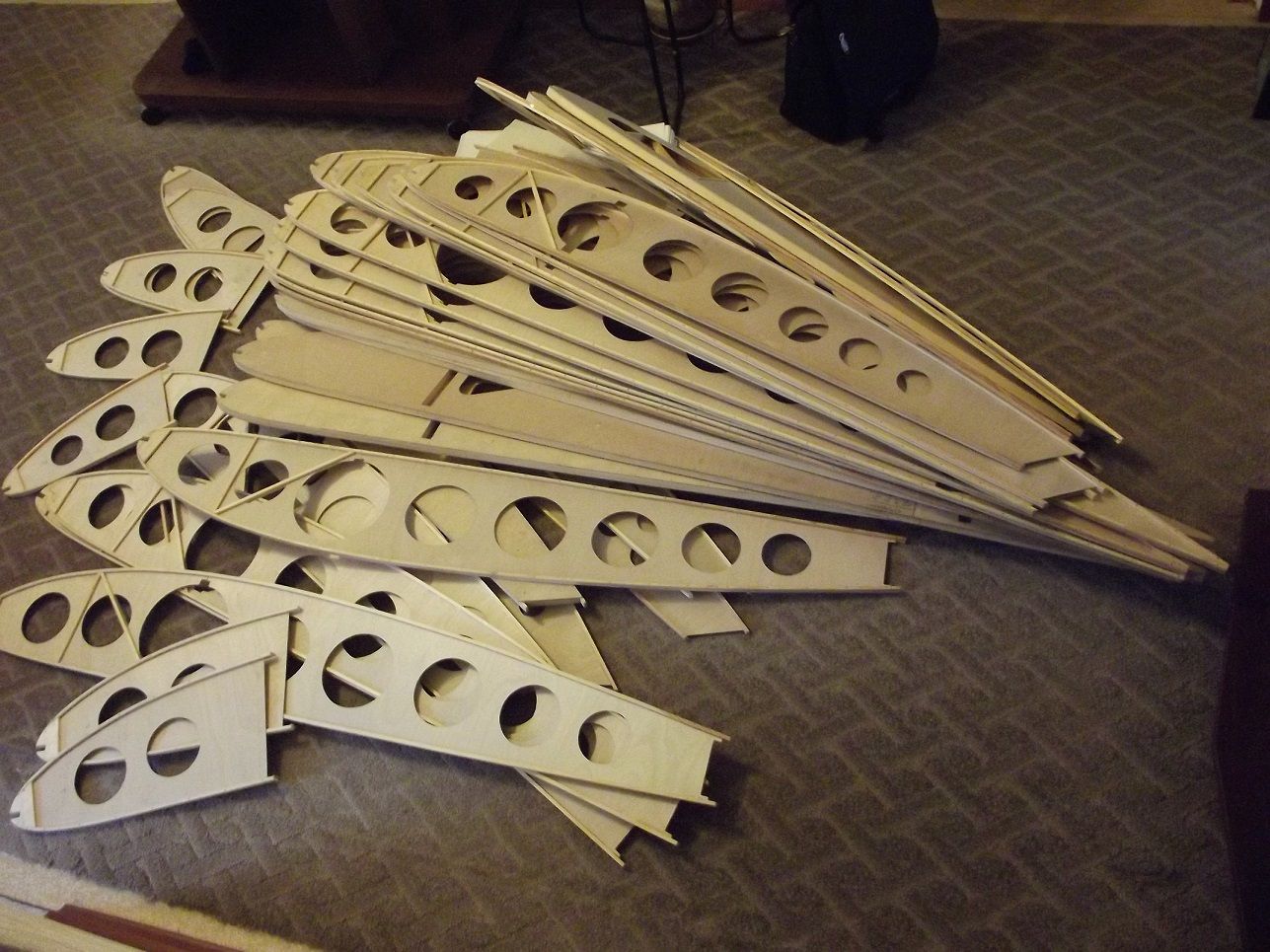

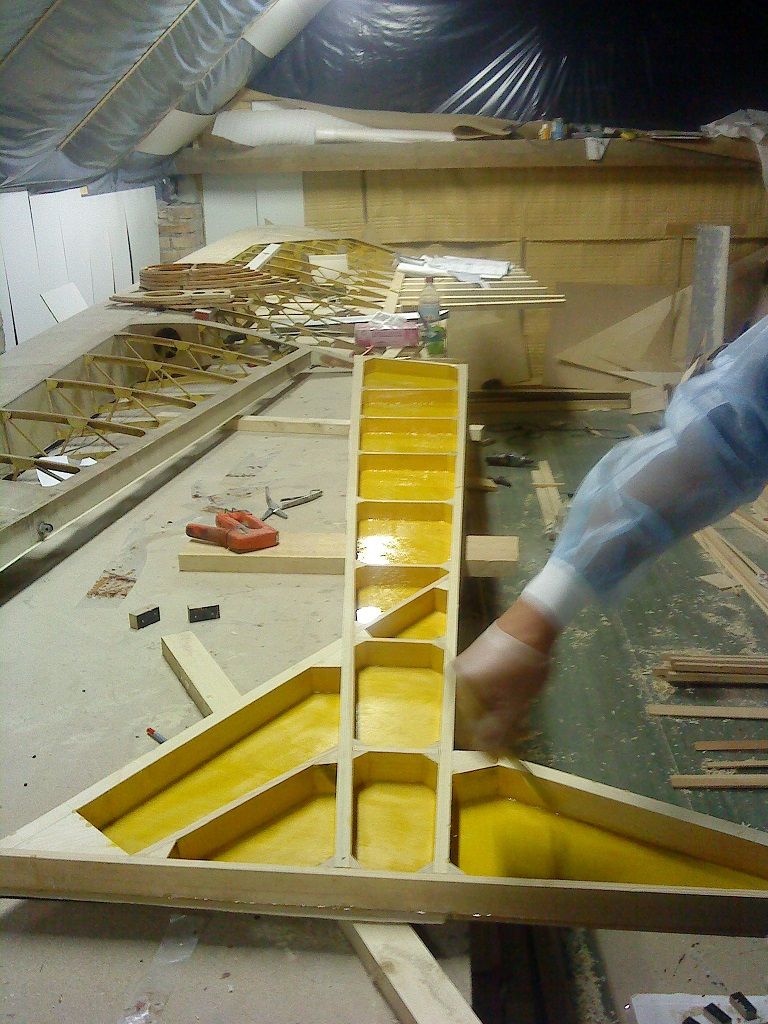

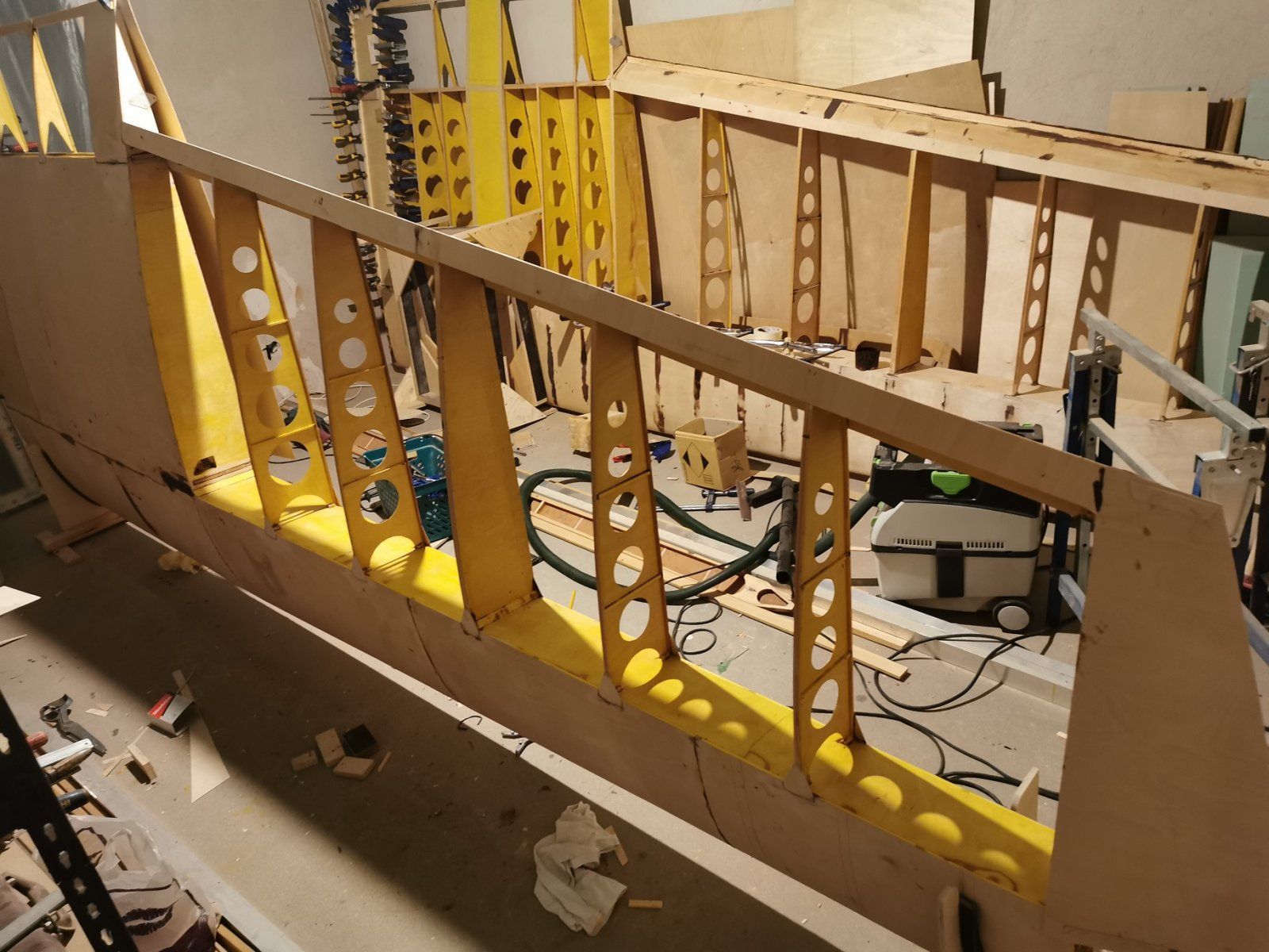

Бес амортизацый нет проблем. Строил этот, потому что это наша история,ни одного неосталос, интересно было как он летает.И эта модель, единственый планер создан чтоб летать на динамике над очень низкой халме.Такие планы ещё в переди.Фото есть много, каждый шаг
