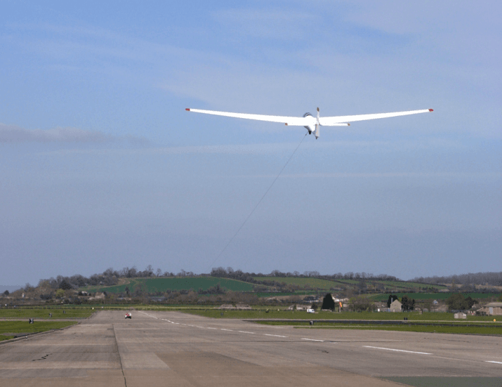

Вот пример видео как это весело может быть (там и прямая буксировка и через блок) http://www.youtube.com/watch?v=pLUAS7wD_eo
Уж если Бланики таскают, то планер в два раза легче тем более нужно пробовать.

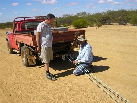

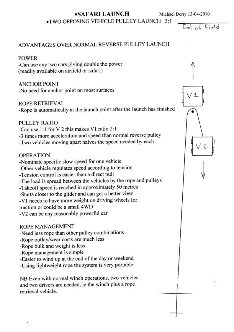

Есть группа на Yahoo на эту тему (тема про буксировку через блоки, но народ там делится опытом и прямой буксировки). Особенно вот интересно, за двумя джипами. И это не теория, люди реально так взлетают (даже треки выкладывали).
    111,9 КБ · Просмотры: 231

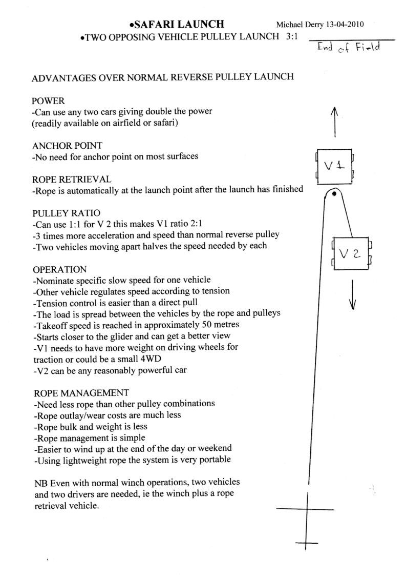

Вот поэтому схема с закрепленнным на земле блоком (+блок на машине) кажется предпочтительнее. Во-первых, скорость тягача вдвое меньше. Во-вторых, водитель едет навстречу планеру и все видит. В-третьих, оператор тросоруба сидит спокойно на стуле возле блока, нацелив дробовик в трос 😀  Мне кажется, все можно усовершенствовать в достаточной мере, чтобы и дешево, и эффективно, и безопасность соблюдалась.

Буржуйский же эксперимент, с 2-мя машинами, 1 из которых едет навстречу планеру 😱-вообще -жуть и мракобесие!
Согласен. Отсутствие замка или отрубателя на машине очень опасно.
А вот буржуйский эксперимент выглядит, скажем так, слишком вычурным, но то, что машина едет к планеру это ж однозначно плюс. Плохо что вторая едет к планеру спиной.

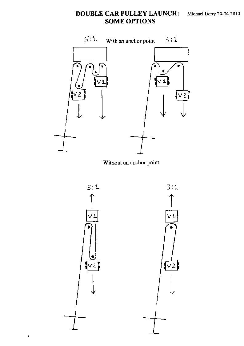

Вообще, непонятно, чего ради они так исхитрились - ведь закрепленный на земле блок дает тот же эффект.

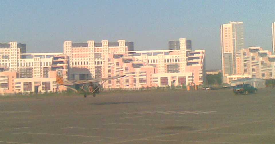

Что же касаемо простого крюка на БРОшке и расцепки самосбросом, этот вариант, по словам владельца, эксплуатировался годами и никогда не имел проблем. Собственно, ЮПШ в Тушино всегда так летало. И да - без замка на машине! Получается, если отцепка на стороне планера надежна 100%, дублировать на тягаче не нужно.

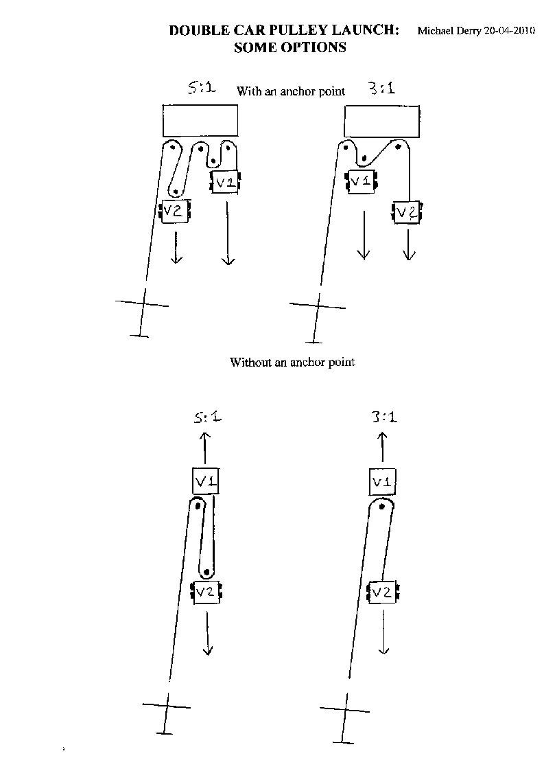

Это они не ради выпендрежа, мощности одной машины маловато, планер они тягали настоящий двухместный.  Собственно там все аргументы написаны. Мощности двух авто складываются - планер быстрее наберет скорость и перейдет в набор (поле не бесконечно), можно сделать угол набора побольше (будет больше высоты). Скорости автомобилей уменьшаются - ниже требования к качеству поля.
(я сравнивал их GPS треки с лебедочными, траектория почти одинаковая только с двумя машинами). Не нужно городить стационарный якорь, а для тяжелого планера он нужен надежный. Ну и т.д.
Планер был ASK-13 (тот же Бланик), полоса 1800 метров, набирали около 700 метров высоты.

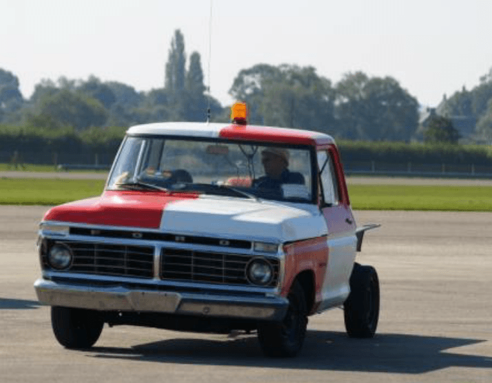

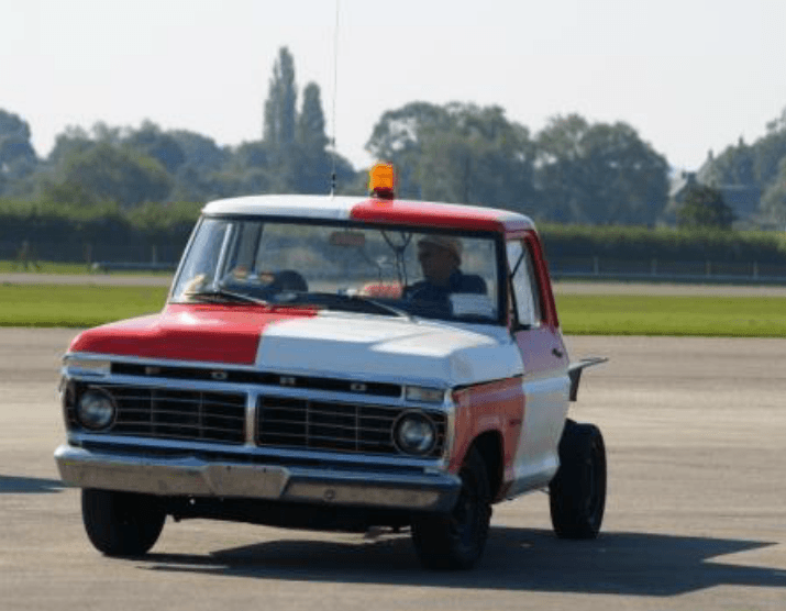

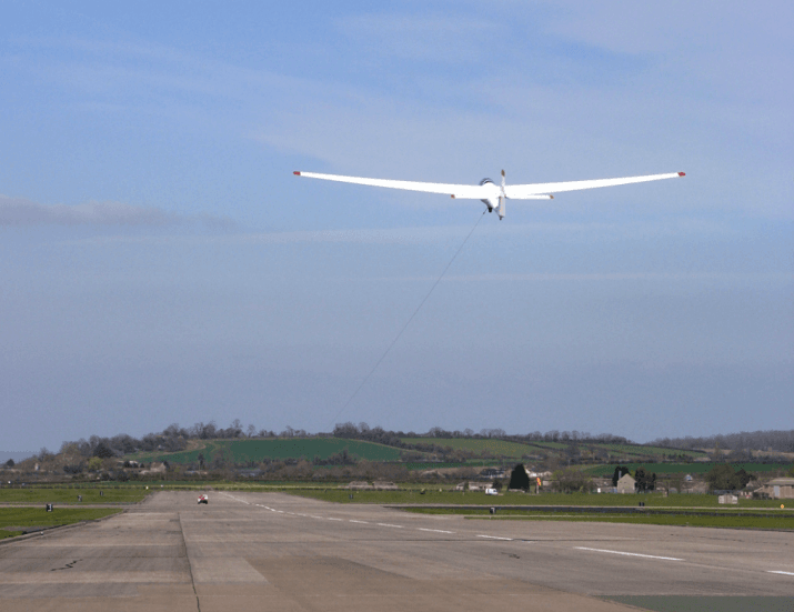

Вот еще наткнулся на дурней, военный а/д в Великобритании.
Веревка 600 метров, достигаемая высота до 500 метров.
Тягач - переделанный 5-литровый Форд.
http://www.heronglidingclub.moonfruit.com/#
