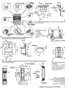

В  тойже  теме  -  я  выложил  статью  Новосельцева  -  тоже  одна  страничка  для  примера :

Вы смотрели мои доработки на предыдущих страницах? Там ничего общего с непрофессиональным подходом Новосельцева. Я бы даже сказал, что он "укреплял"  Буран не там, где нужно. Зачем перепрессовывать коленвал и ставить еще один подшипник? Ведь картер от этого не станет крепче! Почему он ничего не сделал с вредительской приемной трубой? Почему не переделал обдув цилиндров на другую сторону (холодным воздухом) или не перешел на водяное охлаждение? Даже в чертежах нет ключевых размеров, смоторите внимательно! Впечатление, что этот "деятель" просто раздувает объем работ и возбуждает к себе коммерческий интерес.
Я делаю все без утайки и принципиально меняю конструкцию узлов, не использую дорогостоящее оборудование-только сварочный аппарат, тиски и болгарку. Объясняю физику явлений-и эпюры нарисовал, и объяснил, как мотор захлебывается своим же выхлопом и перегревается. Надо понимать, что делаешь, а не "цементировать" железо.
