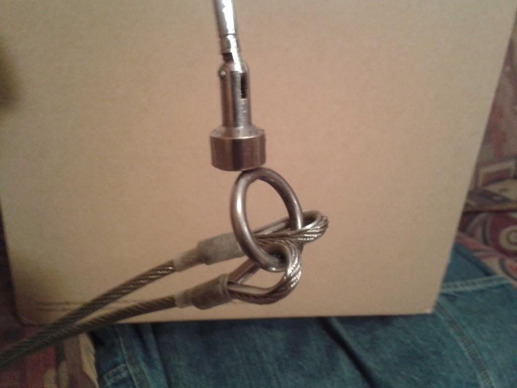

Вопрос к Сергею Дробышеву не совсем по теме, но все-таки. Решил проверить пряжки тросов на Стэлсе 14 КПЛ-2 вот такая получилась картина маслом. По возможности хотелось бы узнать сплавы из чего они изготовлены.
Первое фото пряжка передних тросов. След. фото нижняя пряжка боковых тросов. Верхняя пряжка боковых тросов не магнитится, фото не приложил
Некоторые сплавы нержавеющей стали магнитятся. Если не ошибаюсь не магнитится пищевая нержавейка, остальные будут магнититься.
