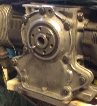

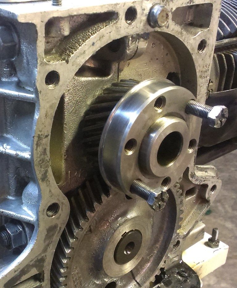

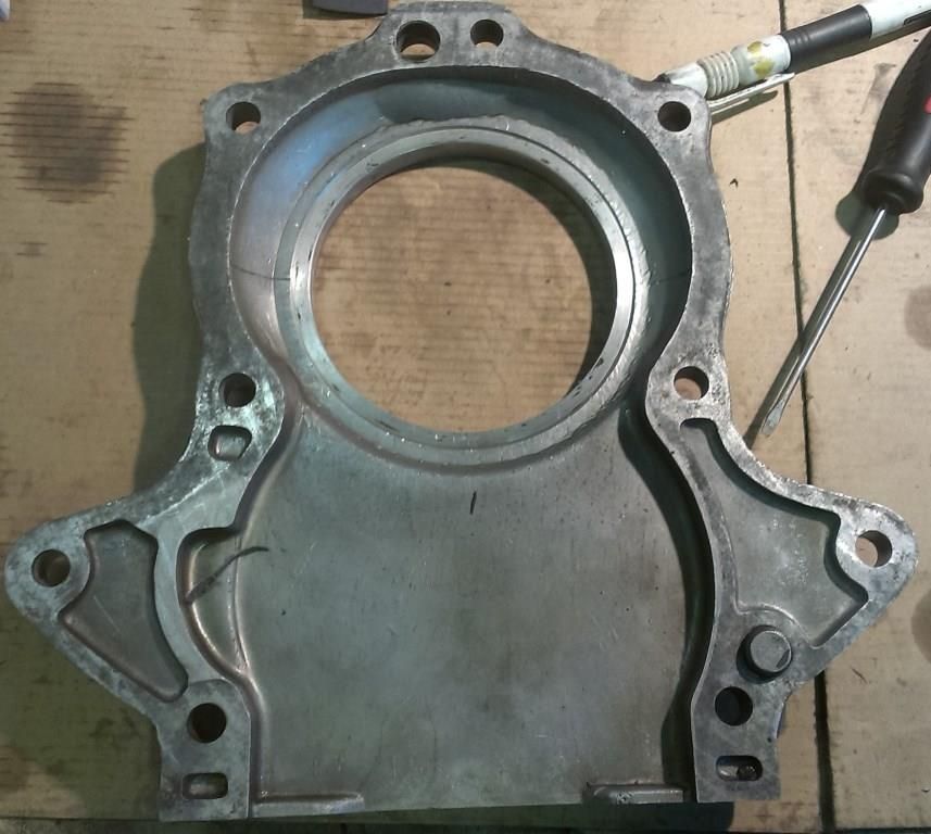

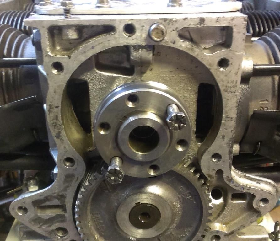

Нет, крышка без вкладыша. Под ней зубья кв и распредвала находятся в масляной ванне. За зубцами следует дырявая перегородка в которой и находится вкладыш. Чуть позже скину фото
Нет, без впрыска. Посмотрите фото

Фото правильного сальника с внутренней стороны возможно увидеть.
Пока видится традиционный вариант локализации - задуть в картер полочка через сапун, и наблюдать откуда дует конкретно. можно маслом помазать или мыльной водой, ну и поворачивать колено при этом.
Могу, но там обычная схема: кромка, пружина, пыльник
Как вариант. Завтра попробую. По идее если сечет конкретное место (а определить при работающем нельзя, масло растекается по всему фланцу) то с ним и работать.
Сегодня поставил очередной сальник на герметик, завтра как подсохнет буду пробовать.
Похоже на повышенный уровень масла в этой ванне (на уровне нижней части сальника),проверьте отток масла (отверстие справа снизу у шестеренки распредвала - это уровень).Давление не больше четырех,отрегулируйте на 3.5 как Вы и писали.
Осматривал это отверстие, визуально чистое. Завтра проверю еще раз. Отрегулировать давление масла нельзя, там нет редуктора, просто две шестерни. Можно воздействовать на пружину сброса давления перед фильтром
А отверстия под болты маховикА во фланце глухие? А то может по резьбе течет и выкидывает из под маховика?
