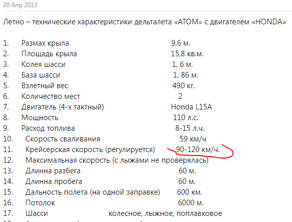

Научите кто нить наши Атомы, хотябы 120 летать без применения ракетных ускорителей
Лучше еще больше
Лучше еще больше
Когда-то один из моих товарищей купил скоростное крыло на Аэросе. Я у него спросил: "Ты куда-то торопишься? Вообще то, для чего ты летаешь?" Я летаю, чтобы пожить немного в 3-м измерении. Поэтому мне всё равно, с какой скоростью летит аппарат.
Больше не надо, крейсер хотя бы 90 95 меня бы устроил.
У вас наверно легкая телега ?!
На первой странице информация иная :
Ага, только у меня рядышком еще четыре таких крыла на трех из них довелось подлетнуть, одна телега самоделка с БМВ, другая Аэрос с 912 и еще телегу не помню мотор субару 71й и все примерно одинаково))). 120 это разве что только на тяжелой телеге на взлетном режиме, а в таком варианте оно на фиг не надо. На легкой как не зажимай на 105 лезет в верх и на этом все.

А за каким тогда в ЛТХ крыла писать крейсерскую скорость 120 км.ч.
А как Вы думаете, сколько шансов что производитель не прочитал мой пост.....
Вы уж меня простите, но я бы на месте производителя вообще никак не реагировал на подобные заявления.
Есть вопрос - нужно писать в поддержку, с указанием даты приобретения, серийных номеров, конкретной телеги.
Желательно приложить результат внятной видеофиксации.
А здесь свободное общение - без обязательств.
