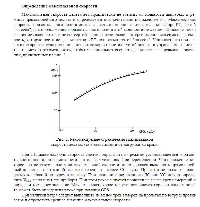

У меня пара вопросов. Первый: а что бы показал аналоговый УС? Где гарантия, что 180 это воздушная скорость, а не скорость относительно земли? Второй: если наивыгоднейшая скорость аппарата 80-100 км/ч, то на скорости в 180 км/ч сопротивление должно возрасти как 1,8^2, т.е. в 3 раза, а требуемая от воздушного винта мощность - в 1,8^3 = 6 раз! Если мощность движка 150 л.с., то такое вероятно.Наконец то сняли на видео 180 +км/ч
Уважаемый товарищь мы тут не занимаемся экзорцизмом и лечением недугов, тут речь идёт о летательном аппарате имеющим сертификат соответствия, а значит логично предположить что приборы измерения параметров полета на данном аппарате соответствуют всем требованиям по классу точности, уверен что аналоговый УС показал бы плюс минус одно и тоже , что в контексте этой скорости уже не важно совершенно, плюс разгон выполнялся на одной руке что говорит о адекватной нагрузке на трапецию и обратите внимание аппарат идёт устойчиво по тангажу и курсу это о много говорит тем кто быстро летает или пытается быстро летать.У меня пара вопросов. Первый: а что бы показал аналоговый УС? Где гарантия, что 180 это воздушная скорость, а не скорость относительно земли? Второй: если наивыгоднейшая скорость аппарата 80-100 км/ч, то на скорости в 180 км/ч сопротивление должно возрасти как 1,8^2, т.е. в 3 раза, а требуемая от воздушного винта мощность - в 1,8^3 = 6 раз! Если мощность движка 150 л.с., то такое вероятно.
Наверно не стоит полагать что у сертифицированного аппарата УС будет врать ?У меня пара вопросов. Первый: а что бы показал аналоговый УС? Где гарантия, что 180 это воздушная скорость, а не скорость относительно земли? Второй: если наивыгоднейшая скорость аппарата 80-100 км/ч, то на скорости в 180 км/ч сопротивление должно возрасти как 1,8^2, т.е. в 3 раза, а требуемая от воздушного винта мощность - в 1,8^3 = 6 раз! Если мощность движка 150 л.с., то такое вероятно.

Скажите, а разве у DULV есть процедура сертификации и калибровки приборов, простите за глупый вопрос, возможно чего-то не знаю?
В чём абсолютно уверен, так это в том, что точность показаний УС в дельталетном варианте всегда оставляет желать лучшего. ПВД находится на трайке, а не на крыле и они имеют определенную степень свободы относительно друг-друга. Поэтому в данном случае было бы достаточно ответить, "что прибор показал", "то и продемонстрировал", ну или ответ в стиле @Tonus будет достойным и уместным.
Конечно, можно было сделать из этого изящный пиар-ход. Для этого достаточно было добавить видео с GPS-приемником в кадре, где зафиксированы скорости пролета "по" и "против" ветра - думаю подобное видео могло иметь приличный органический охват по всему миру, а не только на просторах бывшего союза.

"Конечно, можно было сделать из этого изящный пиар-ход. Для этого достаточно было добавить видео с GPS-приемником в кадре, где зафиксированы скорости пролета "по" и "против" ветра - думаю подобное видео могло иметь приличный органический охват по всему миру, а не только на просторах бывшего союза"
Думаю нужно такой эксперимент провести для точности показаний.
