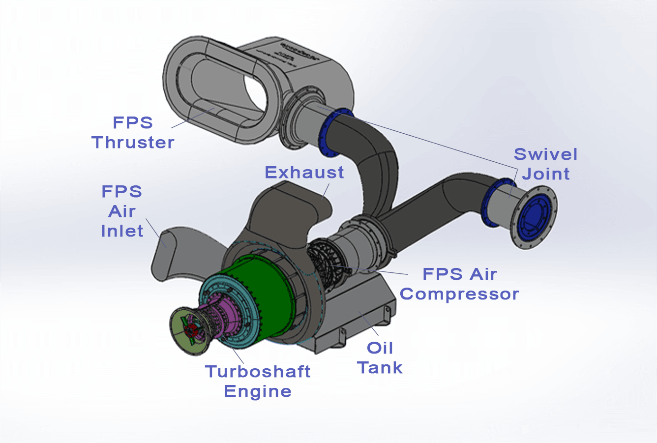

Для городской и вообще безопасной для людей летали рекомендую идею себ, любимого'
Это я видел. Вентиляторы Дайсона, а по сути эжекторы, не самые, кстати, эффективные. Я могу и получше предложить. Недостаток, для города в высокой скорости истекающего из эжекторов потока. Чудесно будет разлетаться на прохожих пыль, мусор, лужи и прочее. На взлете/посадке точно. У меня с этим сильно лучше.
Имху
Еще хуже сломанние пропеллеры, летящие на людей. Это всегда приходит на ум, когда я вижу рекламу квадрокоптеров, летающих автомобилей и т. д.
Ессно. Именно поэтому у меня одной из причин породившей идею и указанно убирание мясорубок внутрь корпуса, куда трудно засунуть шаловливые пальцы и откуда труднее вылететь шрапнели лопаток в тела окружающих. Как и джетов(не помню точно название стартапа) упомянутых Вами выше.
