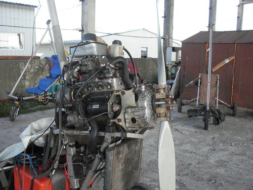

Ну  летает...  И  что ?  ( Звук -  кстати - тракторный  🙂  )
А  вот  дельталёт  с  мотором ( карбюраторным ) Фиат  ( со  свалки )...  Тоже  летает....
«Фиат»
Мотор  конечно  нелепый и тяжёлый  как  бомба...
Зато  почти  бесплатный.
Современные  крылья  позволяют  на  дельталёте  и  не  такое  поднять...
А  мы  в  каком  виде  спорта  соревнуемся ?
Если - кто  дешевле - ИМХО -  Фиат  выиграл.
Есть  дельталётчики  летающие  на  моторах  ВАЗ.
Тоже  весьма  бюджетно. АКА Кикиморбобр к  примеру....
