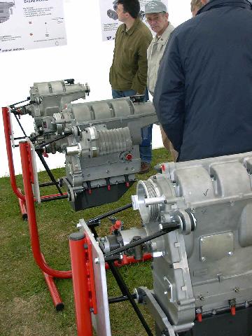

Дизельные двигатели
http://www.wilksch.com
    37 КБ · Просмотры: 136
Двухтактные радиальные дизельные авиационные двигатели Цохе.
http://www.zoche.de/specs.html
Четырехтактные авиадизели жидкостного охлаждения Thielert мощностью 135л.с. и 355л.с.
Первый из них разработан на основе дизельного автомобильного двигателя "Опель" объемом 1.7л. мощностью 82л.с.
http://www.thielert.com/

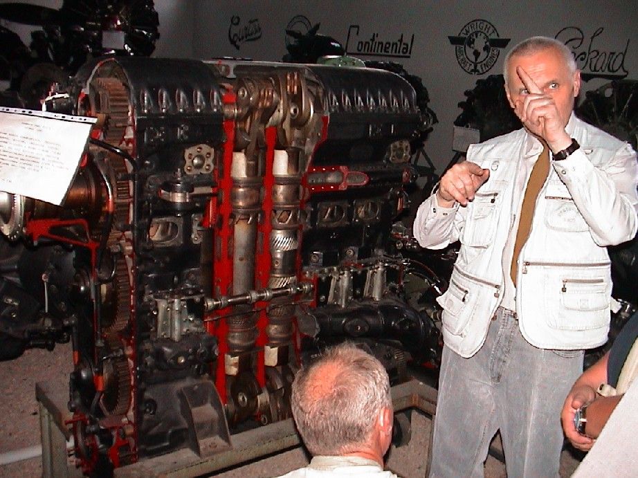

А здесь на фото "дедушка"  ;D современных авиационных дизилей , двухтактный дизель ЮМО.
Нам про него рассказывает в Краковском авиационном музее профессор Ян Хофман
Что интересно , это учебное пособие для немецких авиаспециалистов с времён войны.

И в продолжение ....
К стати ....с этого типа двигателя САВЭЦКИЙЙЕ двигателисты успешно сделали версию дизеля для танка  😎

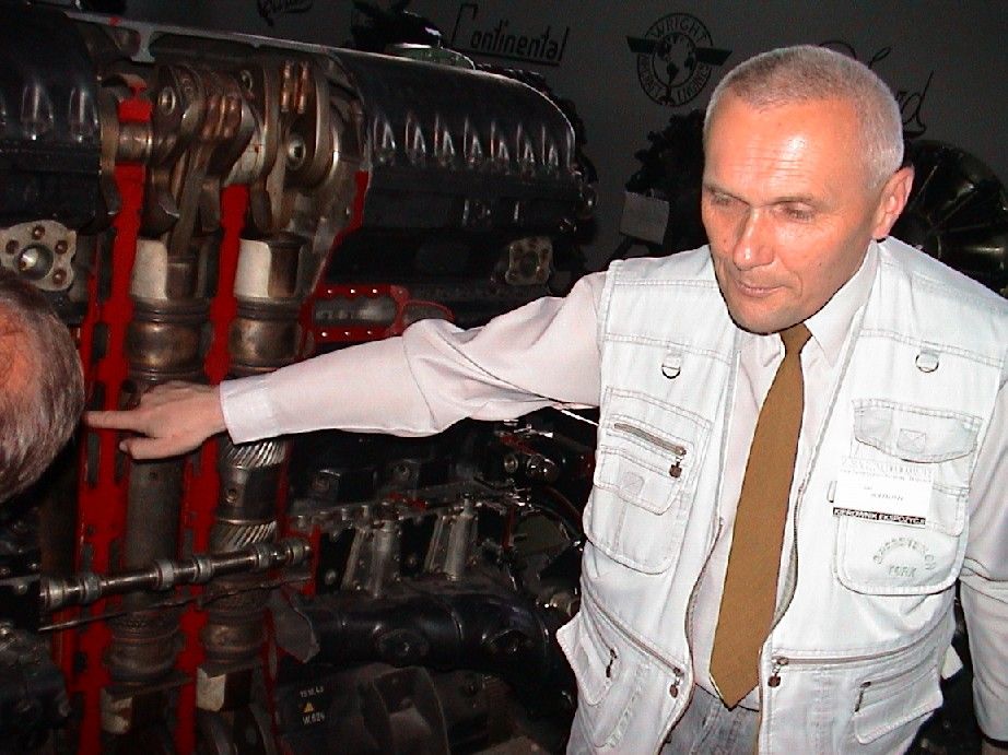

    134 КБ · Просмотры: 117

6ТД называеться для танка....Харьковчан, тот что....
Да-а-а-а,Юнкерс ЮМО, это было чтото….красота….
…..а я "все пытаюсь" воссоздать "нечто" подобное …но в три раза меньше…. :-/

А знаешь что меня потрясло в этом двигателе как бывшего сварщика - технолога ?
Это высокотемпературная наплавка на торцах гильзы в выхлопных оконах ...40-ые года прошлого века ..... я не думаю что даже при современных технологиях это возможно повторить вот просто так ... А качество выполнения работ ? ...Это отдельная тема...
А если захочешь , то поедь в Польшу в Краков ,я договорюсь с Хофманом , он тебя проконсультирует по этому движку . Он знает все "узкие" места с чем столкнулись немцы и как они их решили . Приумнейший , и придобрейший человек. От него получать информацию - это тоже самое что пытаться напиться воды из пожарного бранспойта ;D ;D ;D
"Gennadij"
Как Вы правильно заметили, высочайший уровень исполнения выпускных окон и поршней, кромки которых как раз и обгорали.
Именно поэтому и появились разного рода наплавки. Но они не помогли, так как двигатель все равно не выдерживал такого температурного натиска.
