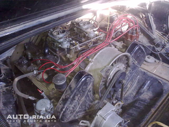

Здравствуйте уважаемые коллеги.Кто-нибудь может дать информацию о весе двигателя автомобиля татра 613, 170 л.с. при 5200об\мин, воздушное охлаждение,v-образный,8цилиндров,обьем 3495см кубических,и применял ли его кто-то в авиации.Спасибо.
емае... это ж куда такой?
имхо возми субару 2,5 (ej251)  178 лс @ 6200 при 100-110 кг веса.
В том-то и дело,что хочу узнать вес этого двигателя.У него полностью алюминевый картер.
Вот фото такого двигателя и цена относительно недорогая.

Воздушное охлаждение не самый главный критерий для выбора. Я думаю что он сильно "эксклюзивный" для использования в авиации. Как на него с запчастями сейчас?
По запчастям не знаю,просто хочу узнать его вес и делал ли кто-нибудь его конверсию.

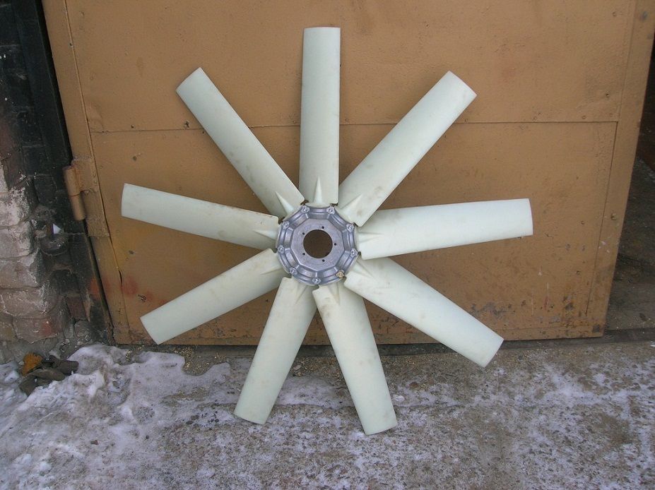

Двигатель очень похож на двойной мотор Запорожца, особенно его вентилятор охлаждения! Думаю, при грамотном (и дорогом) форсировании не нем можно поднять Фарман-4. Георгий, где ты, отзовись!

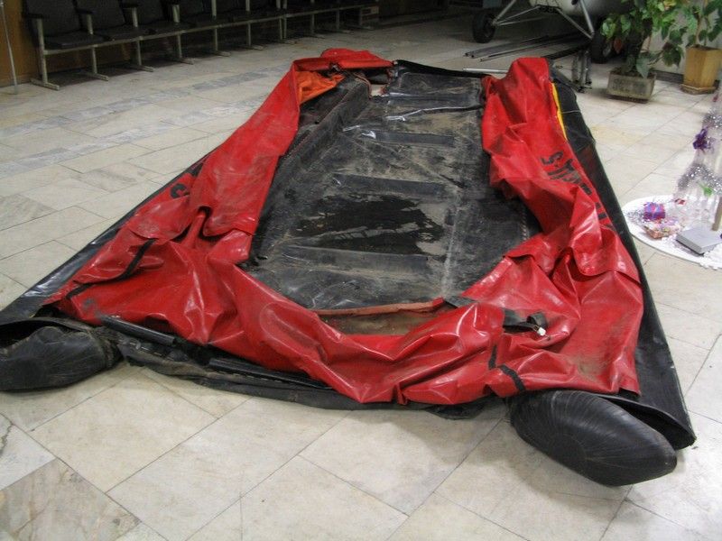

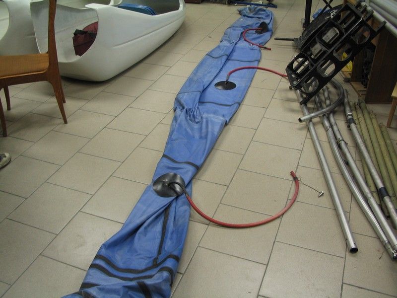

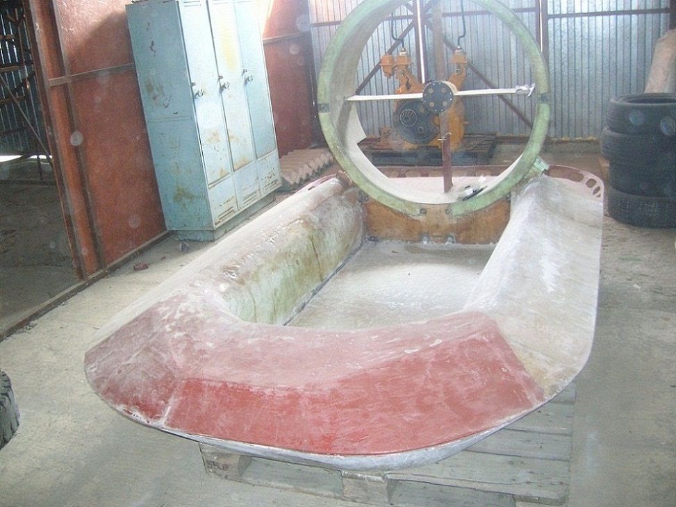

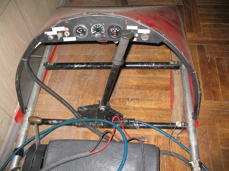

Фотографировал конструкцию "СТРЕЛЬЦА"  в разборе .
Корпус (лодка )из автомобильного тента  , + два баллона , а палуба вааще две продольных дюралевых трубы  + 5-ть ( примерно ) поперечных ( дюралевая разборная лестница ) .
Конструкция супер простая  и при перевозке или пересылке укладывается очень компактно .

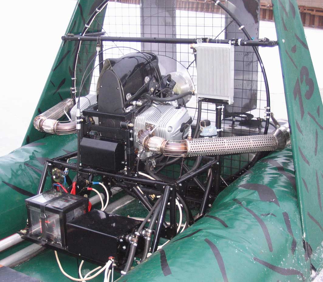

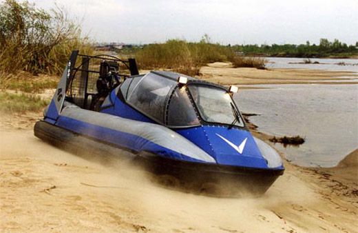

+ Центр тяжести мотора высоко расположен . Редуктору нужна дополнительная колонка которая позволит поднять винт  500- 600 мм над осью редуктора . Такой прибамбас  устойчивости  добавит .

mz спасибо за фото "стрельца",я так понял у него винт авиационный и нет импеллера,такой винт очень увеличивает тягу,но дает меньшее кол-во воздуха на надув подукши,или "стрелец" делался как аэроглиссер?
