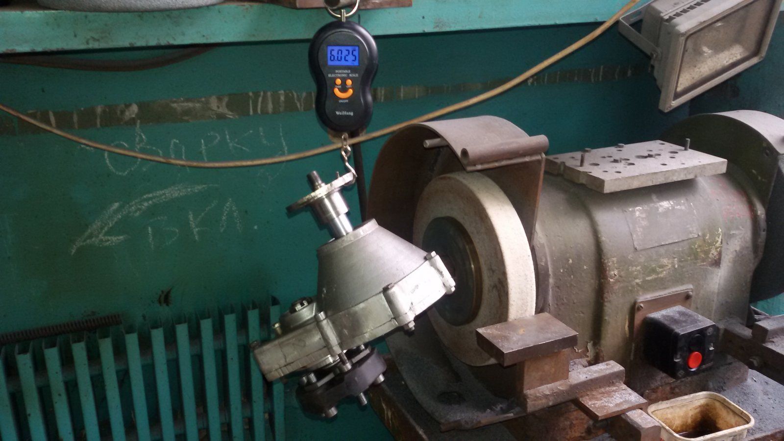

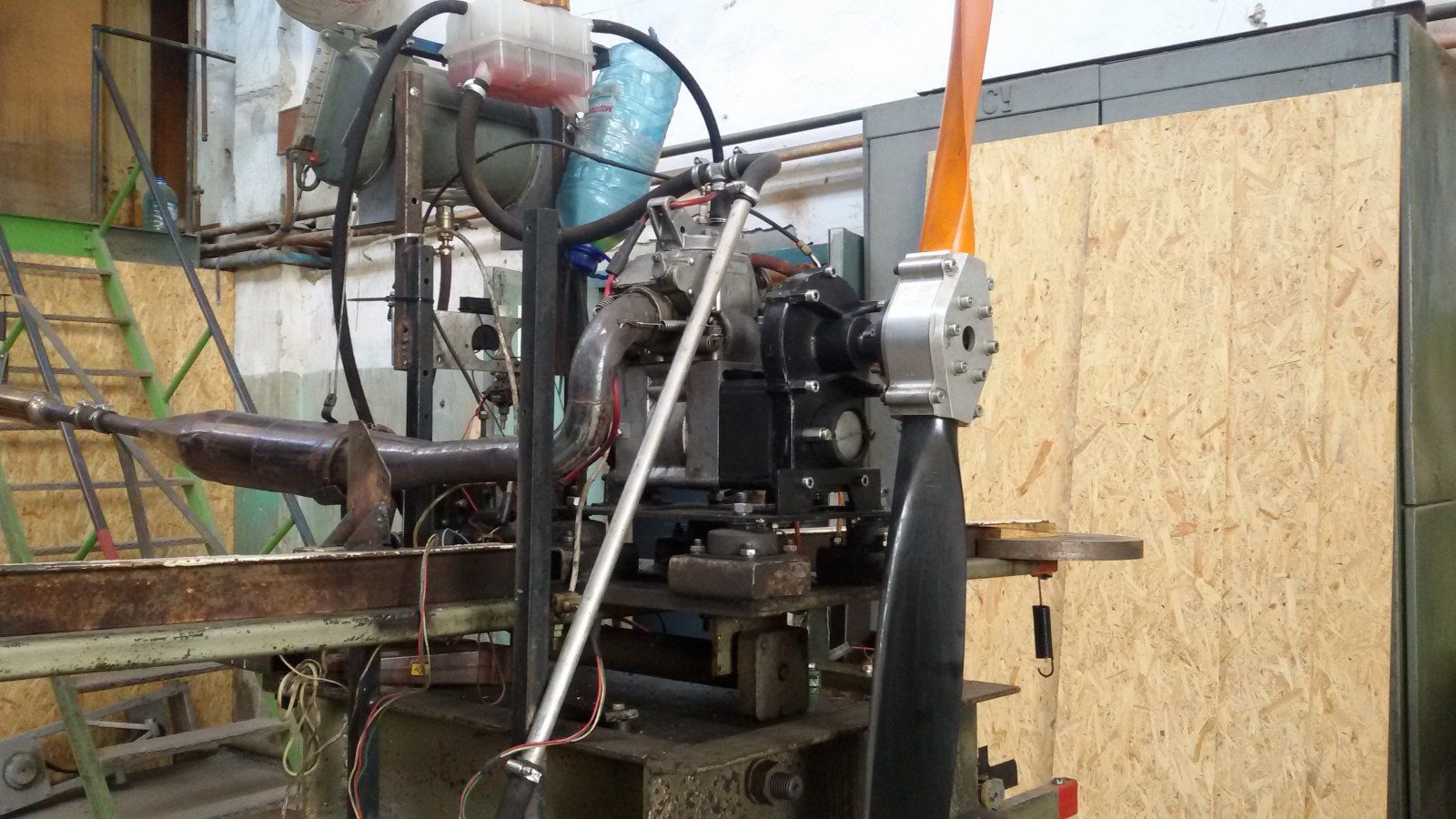

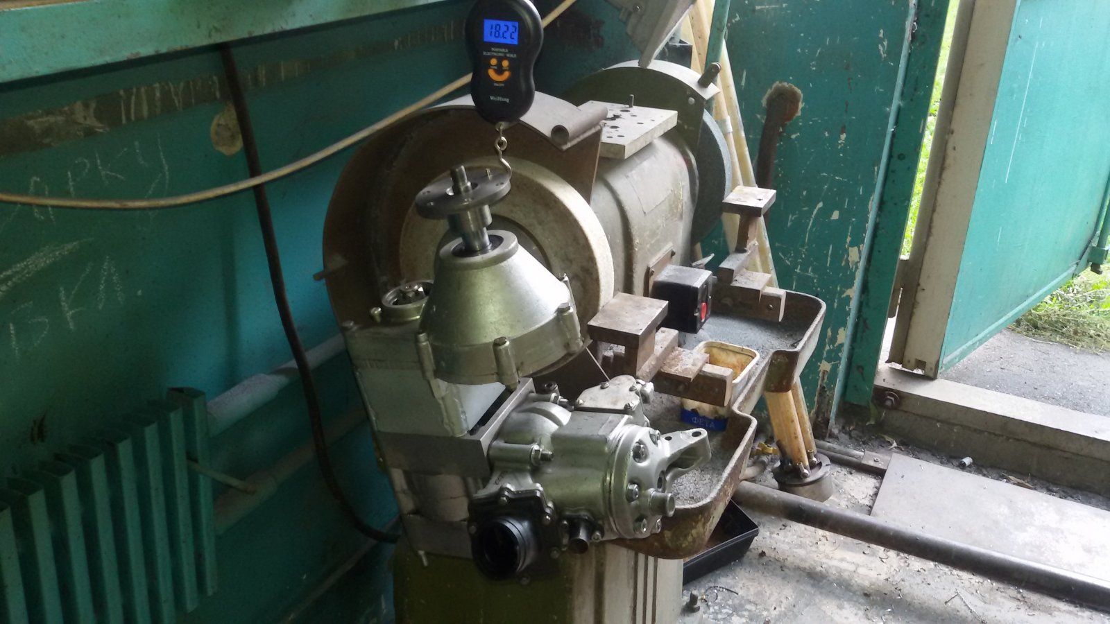

Версия с жидкостным охлаждением,получена статическая тяга 1.25 KN ,вес с электростартером 20кг
125 кг ? С одноцилиндрового мотора? Какая мощность? Если всё так, то Вы волшебник.
Спасибо за комплимент,но в килограммах даже несколько больше,и это ещё не предел. Данная тяга зафиксирована на режиме максимального крутящего момента при 7000 ,с редукцией 2.62 и винтом 1.65м ,максимальная мощность двигателя 53л.с. при 8000 ,на данный момент производятся доводка.
А полностью в сборе со всеми трубочками и бочками, глушителем и той полторашкой 🙂 жидкостями и редуктором?
Пять часов на этом режиме выдержит?
"Правильный объём" для 50 л.с. это 500 кубиков и приблизительно такие характеристики 32 Series - Hirth Engines
Есть у меня к примеру 88кубовые 7-канальные испанские цилиндры водянка мощностью 20 л.с. и весом 1100 грамм. Можно сделать мотор 36+ л.с. 5 кг. с радиатором и 800 кубиками охлаждайки. Но к чему такой экстрим 🙂 ???
gorgee
Ресурсные испытания ведутся? Реально конечно со всеми балалайками и охлаждайками вес будет ещё столько же, но и это не плохо, даже совсем не плохо. Пора в массы.
