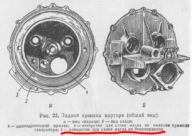

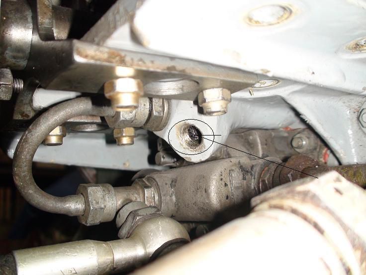

Кто знает что за отверстие в задней крышке картера. Рядом ввод масла в картер от насоса.

... Ждем новостей и фото по шаврушке...
    86 КБ · Просмотры: 381
СПАСИБО! Самолетками пока работа заниматься не дает.Говорят кризис... А вам успехов.
В это отверстие вкручивается штуцер трубки идущей к манометру , измеряющему давление масла в двигателе . За пояснениями пришлось обратиться к Бабенко.
