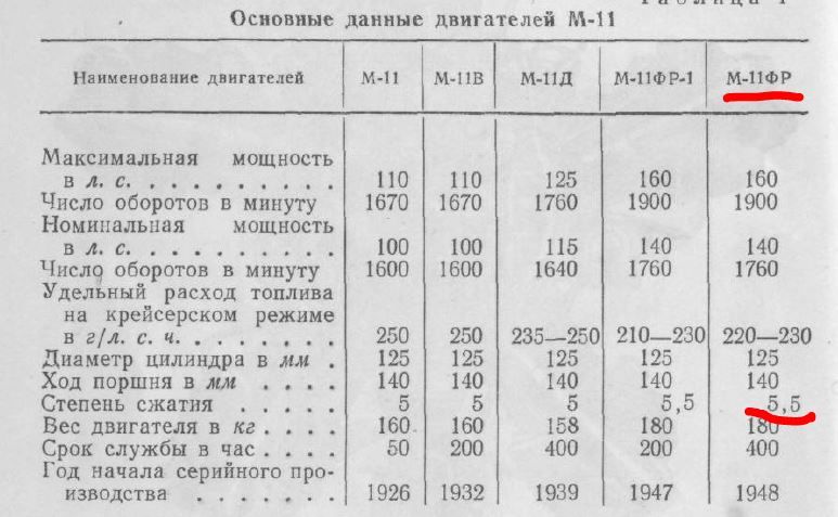

    63,4 КБ · Просмотры: 188
Степень сжатия на модернизированном Эдуардом М-11 доведена до 6.3 с помощью обработки картера в месте сопряжения с цилиндром.
Для справки- степень сжатия атмосферного М132 и М137, установленного на Злин 42 - 6.5 . Степень сжатия Континентала 0-200 -7.0 . Вышеперечисленные моторы эксплуатируются на нашем 92 бензине . На АИ-14 и М-14  степень сжатия 6.5 , но они наддувные , по этой причине рассчитаны на Б91-115.
D-мотор, геометрическая степень сжатия 8. Двигатель сертифицирован в США в прошлом году. Есть масса литературы по форсировке нижнеклапанников в 50-е годы. Степень сжатия также доводили до 8, есть данные о более высокой степени сжатия, но это нуждается в проверке. Да и вообще, нижнеклапанники ещё рано "списывать" в авиации.

А каким боком это к М-11? Он верхнеклапанный. Как и АИ(М)-14, О-200, М-332 и т.д. Нижнеклапанный авиационный сходу даже не вспоминается.

Дайте мне М-11 и я доведу его степень сжатия до 9,0 для работы на 95-ом бензине!
Доведете - не сомневаюсь.
А мотор работать сможет ? Или развалится ( как вариант - расплавится ) ?
( расплавится конечно не в лужицу металла - подразумевается разрушение ряда деталей в следствии перегрева - предотвратить который будет невозможно. )
Если форсирование мотора по степени сжатия не применили в послевоенное время - предполагаю для этого была причина. Идея повысить степень сжатия и перевести мотор на бензин Б 100 / 115 ( который после войны уже был ) - лежит на поверхности. Думаю что раз не сделали - это неспроста.

Глупости какие! А вы задайтесь вопросом почему именно авиадвигатели с довольно низкой степенью сжатия(по сравнению с автомобильными) не более 8 как правило ,потребляют высокооктановый авиационный(прямогонный высококипящий стабильный к разложению на фракции) бензин.И у вас сразу отпадёт желание поднимать компрессию.
Дело в размерности S/D ,чем она больше ,а у авиадвигателей она огромная по сравнению с авто двигателями,так вот есть нехорошая зависимость на детонационную устойчивость процесса горения с увеличением размерности цилиндра  чем она больше тем выше требования к топливу по окт.числу. Поэтому при поднятии степени до 9 ед что технически не сложно сделать бензин нужен будет не 95-й , а как минимум 110 -115.
Приезжайте - дадим , но только при условии , что обещанную степень сжатия получите не развалив мотор. Если в поршнях будут ямы для клапанов на половину их высоты , то будет не засчитано.

По словам Бабенко , у М-11 есть одна неприятная особенность . Диаметр поршневого пальца составляет всего 23 мм, видимо в те трудные годы экономили легированную сталь. Для сравнения , у грузовика ЗИЛ 130 этот диаметр 27 мм. Это и есть слабое звено , препятствующее серьезной форсировке. Двигатель М11 низкооборотный , по этой причине усилия в местах соединения пальцев с поршнями оказываются запредельными. Рассверлить шатуны под новые пальцы не представляется возможным из-за отсутствия "мяса".  Остается только вариант изготовления пальца переменной толщины с дополнительной втулкой , которая , которая будет напрессовываться на узкую часть пальца в момент сборки пальца с шатуном о поршнем.
Эдуард играть в подобные игры на М11 отказался. По его мнению 190 л.с. - это предел для этого мотора.
