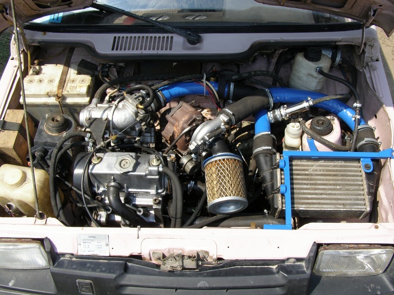

Кроме коленчатого вала и распред, крутятся еще и тяжеленные уравновешивающие валы. Проблема установки стартера, так как он на оке на КПП крепится.
Низкая живучесть на высоких оборотах. Пробывали для эксперемента на снегоход поставить, не прожил и одного сезона, потрескались гильзы. Плюнь на эту затею. На свете кроме оки масса прекрасных моторов.
В классе ока д-2 юниор допускается демонтаж ведомых шестерен урвалов (сами валы при этом снимать запрещается). Как нестранно работает...
Если плюсом впихнуть грантовскую поршневую, нестандартный распредвал - можно снять 45-50 сил.Но опять же НЕ для авиационного применения
