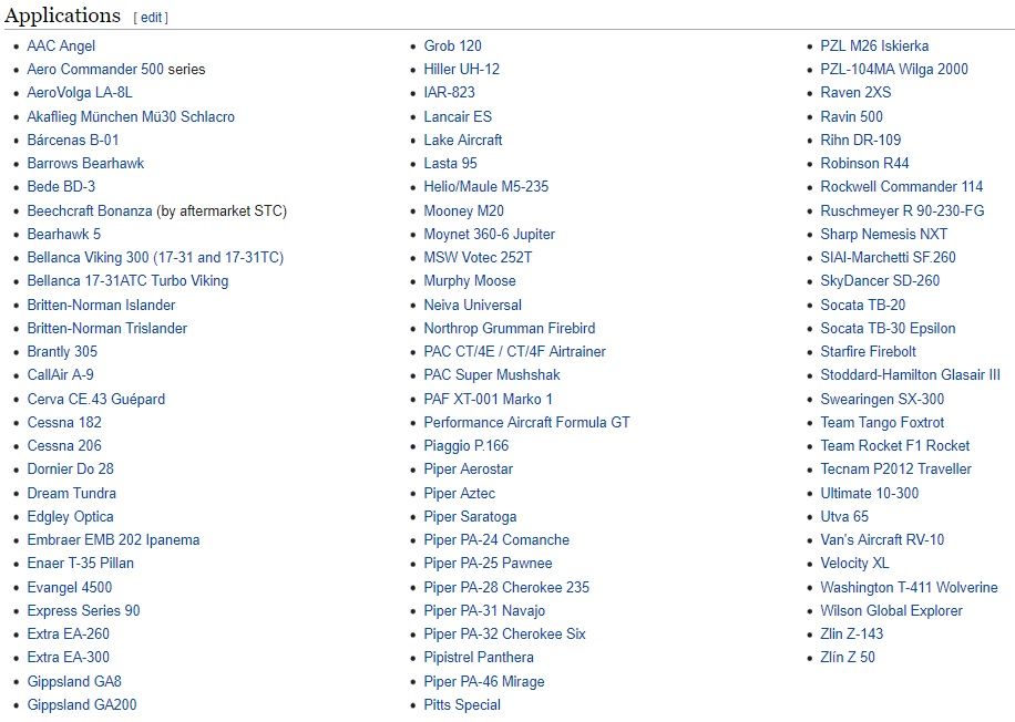

А если для сравнения взять Лайкоминг IO-540-K1A5 с массой 199 и мощностью 300 л.с. ???
И у него есть версия сертифицированная на автомобильные бензины мощностью 280 л.с. и куча модификаций
Получается удельные параметры мотора выпускающегося с 1957 года лучше чем у вновь разрабатываемого радиального мотора.
А вот частичный список самолётов где устанавливают 540...
