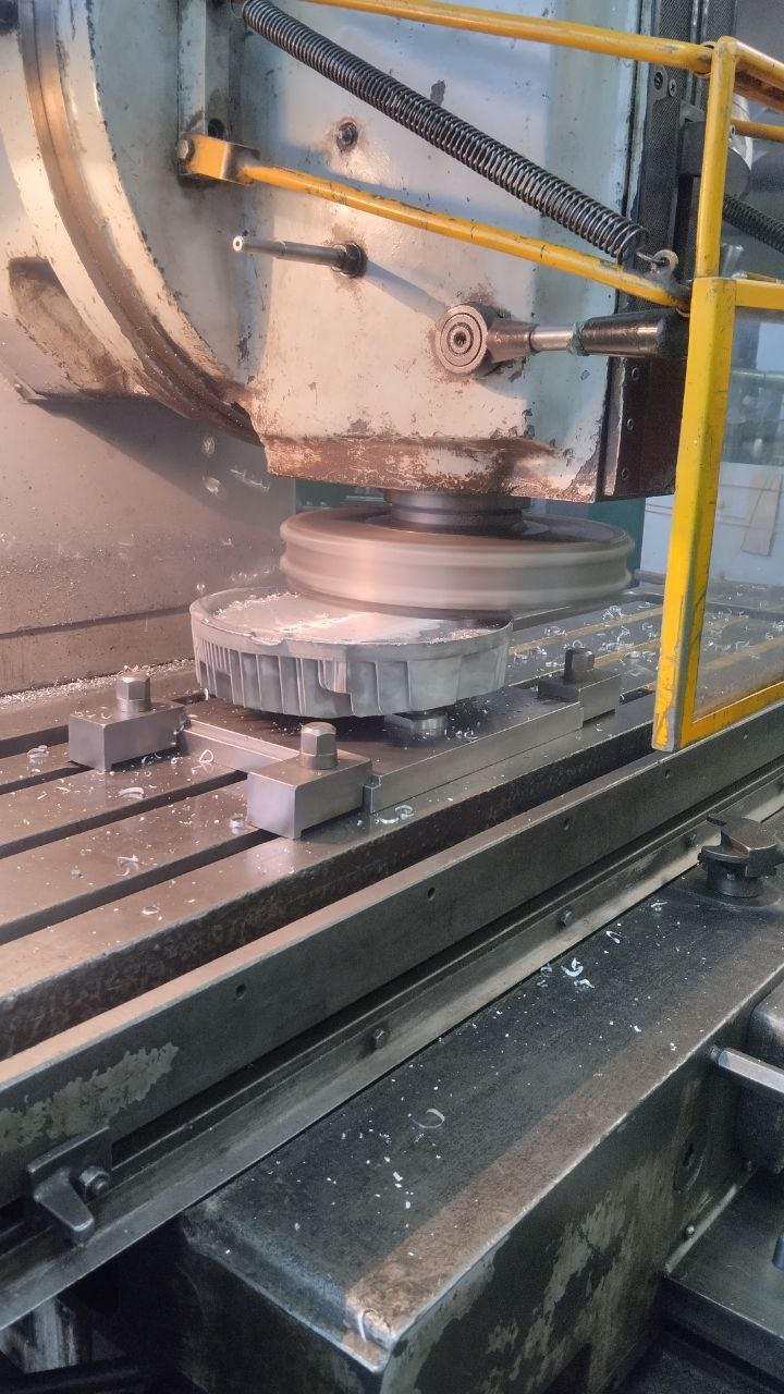

Обработка головки цилиндра. Начало.

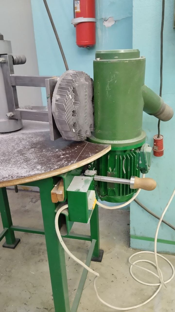

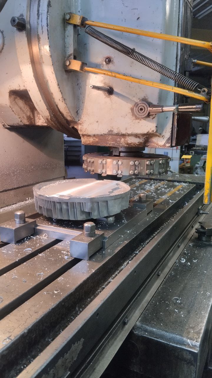

Стружка интересная, полуколечками ,,барашками,, Это у ВАЛ-14 такая? Просто в наших хуторах😉ни разу ,,наверное,, не попадался такой под руку.
А вот и обратная сторона головки виднеется. Интересно.

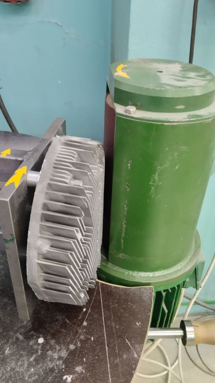

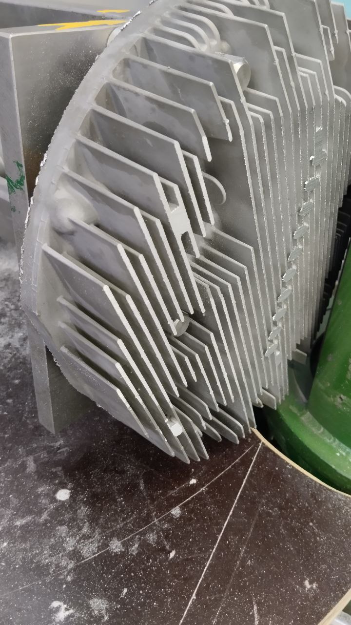

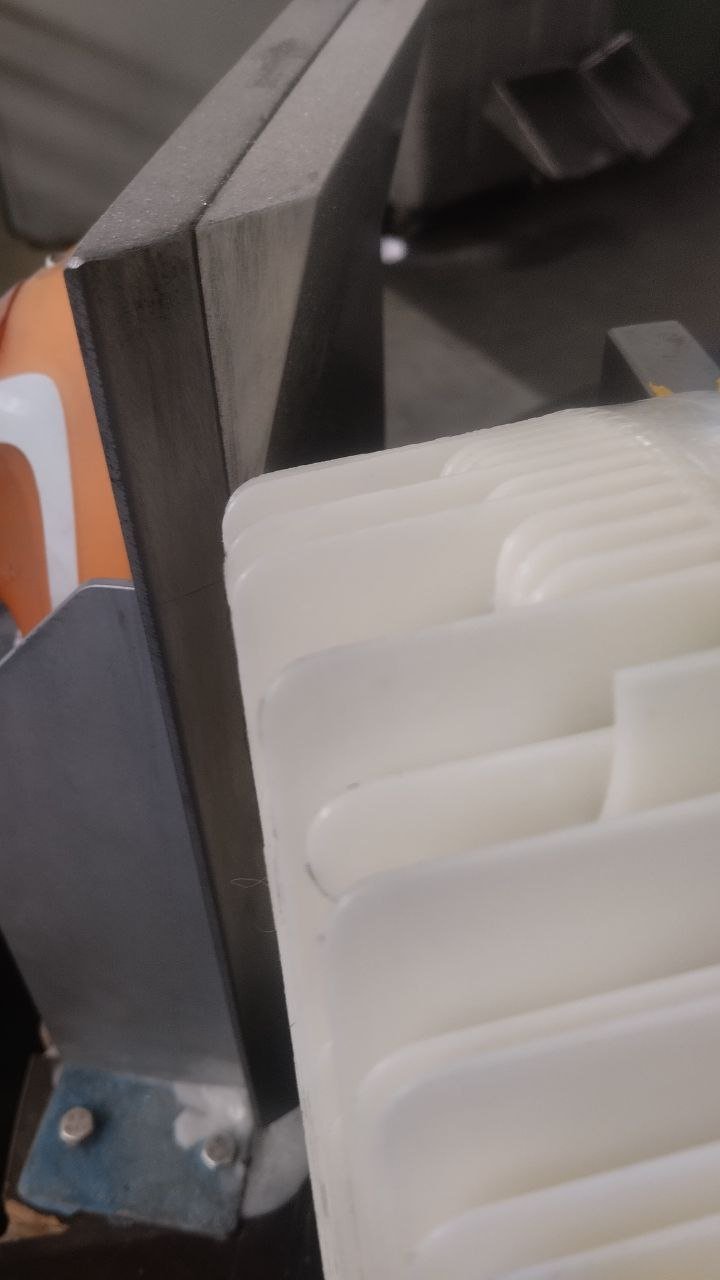

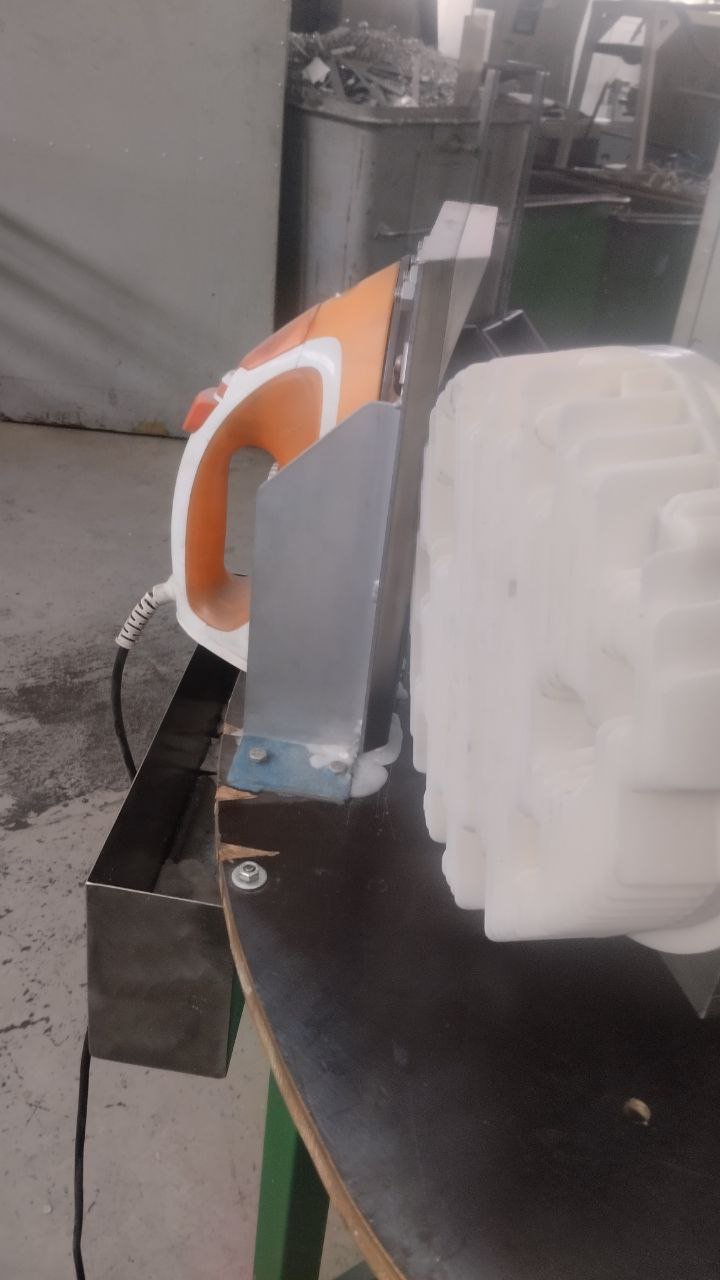

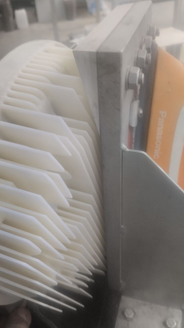

Калибровка вершин ребер охлаждения головок.
На диаметр мотора 860 мм.

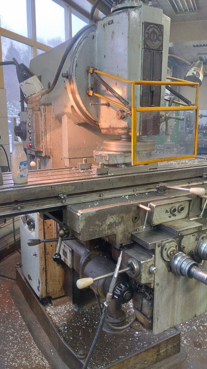

Ахринеть! Щас вумники посмотрят и обкакают.

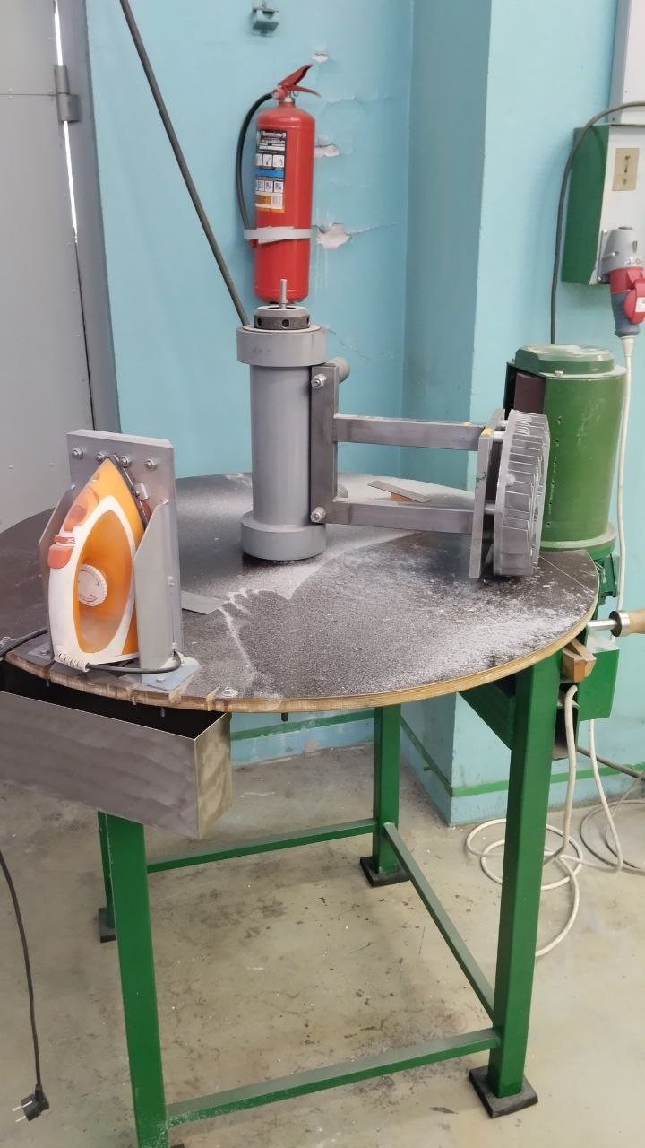

Вопрос. На обдирочном барабане што? Наждачка?
Жесткости хватает?

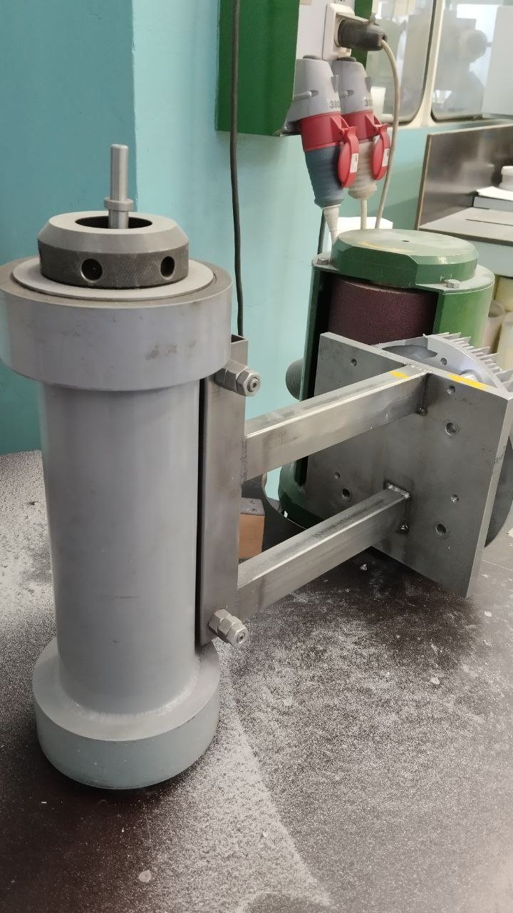

Еще. Чем подаёте(вращаете) приспособу? Искал взглядом длинный рычаг(для равномерности и на всякий пожарный). Или достаточно просто за рамку (со стрелками)толкать? А а а, вон вроде коробулька и рукоятка... Поясните любопытному, там редуктор понижайка и или ??? Рукоятку вручную или электра наяривает?

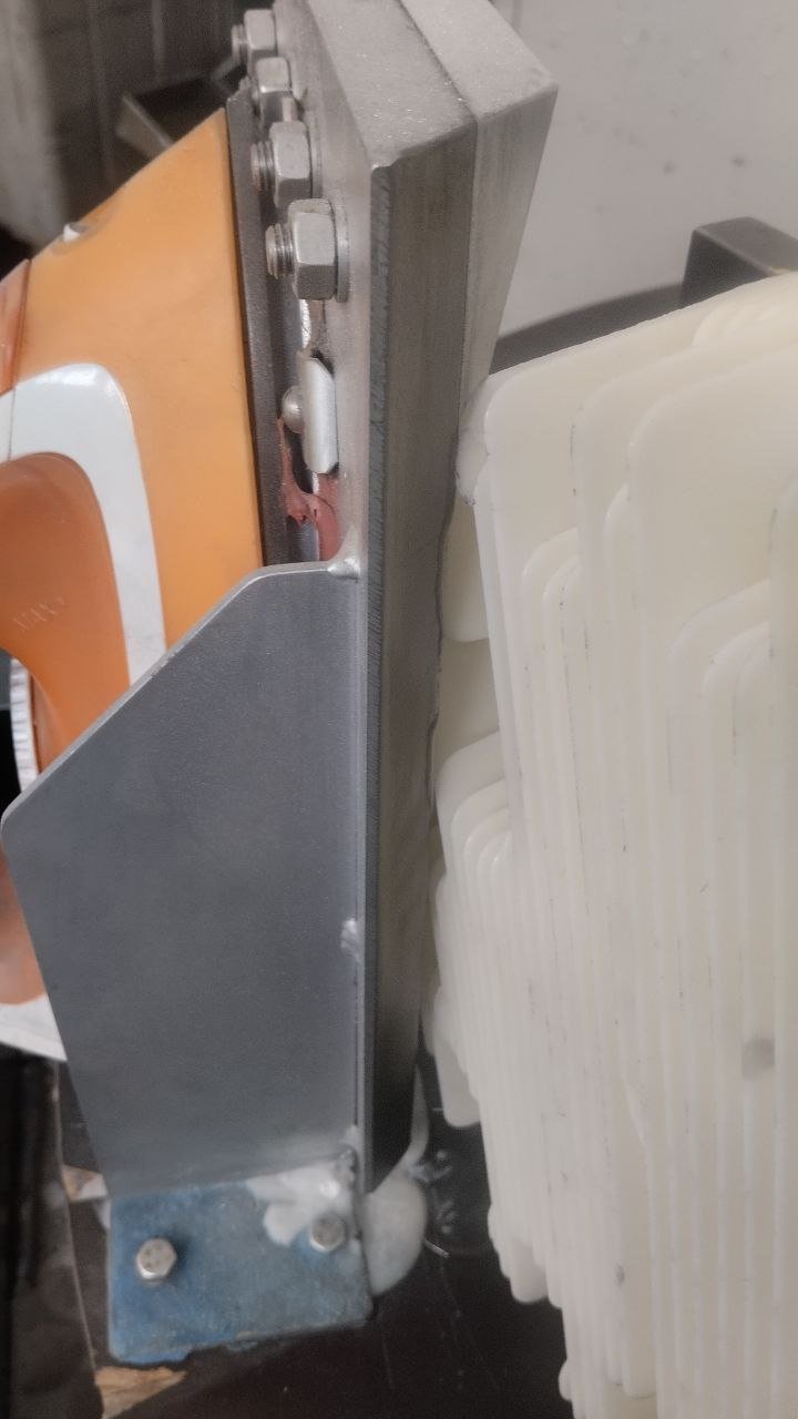

И еще дурацкий вопрос. Утюг с увлажнителем зачем? Деталь орошать? далековато вроде. Теряюсь в догадках
А чего через бобышки прикручиваете деталь, а не всей плоскостью? Меньше перекосов, вибраций, лучше теплообмен. Ну, и на вертикальном фрезере можно, если заменить фрезу планшайбой/шлифовальным кругом. Точность будет выше, а брака меньше.
Имху
Потому что, так поверхность головок будет иметь радиус двигателя. Ну или почти.
Утюг нагревает площадку калибрации восковок на первом этапе.
Скоро покажу.
Барабан калибрует отливку.
Подача ручная.
Барабан имеет микроподачу.
За один съем удаляется около 0,1 мм.
Всего снимается примерно 1 мм.
Дистанционные вставки нужны, чтобы на одном станке делать две операции.
Скоро переделаю станок на вертикальный гриндер.
Тогда калибровать можно будет за 1 движение.
При этом удаляются все остатки литниковой системы.

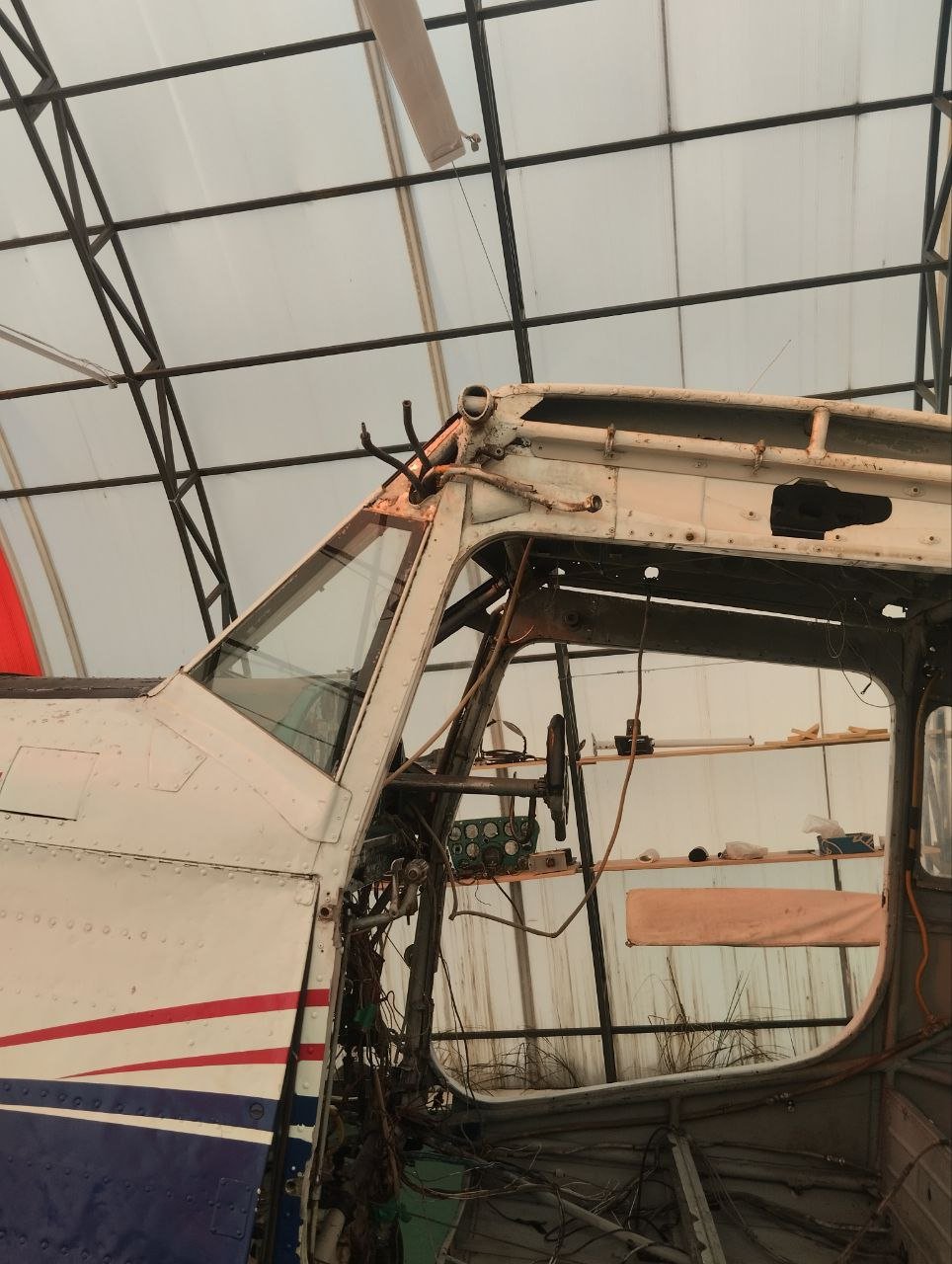

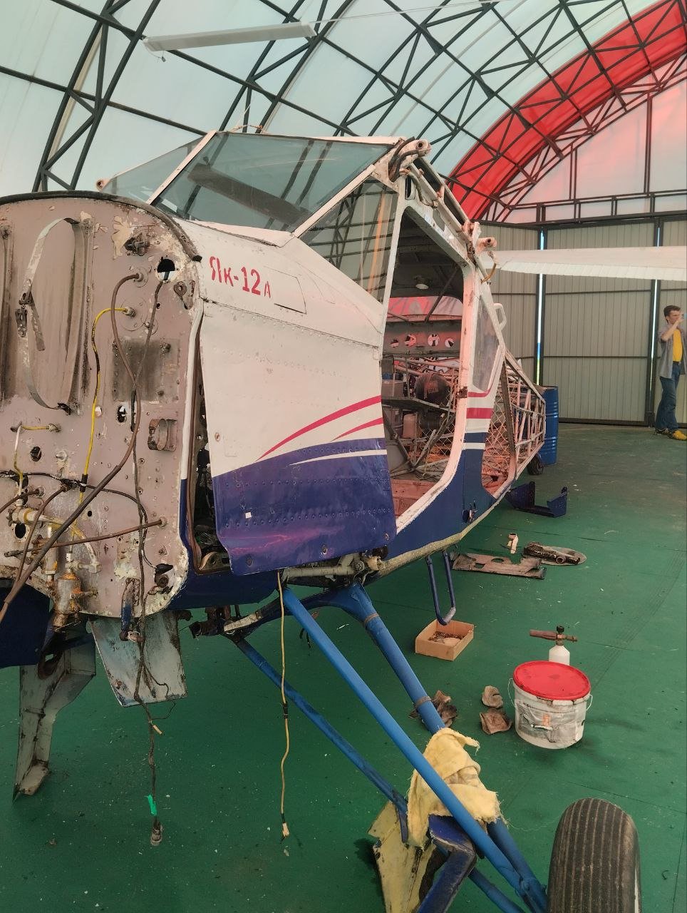

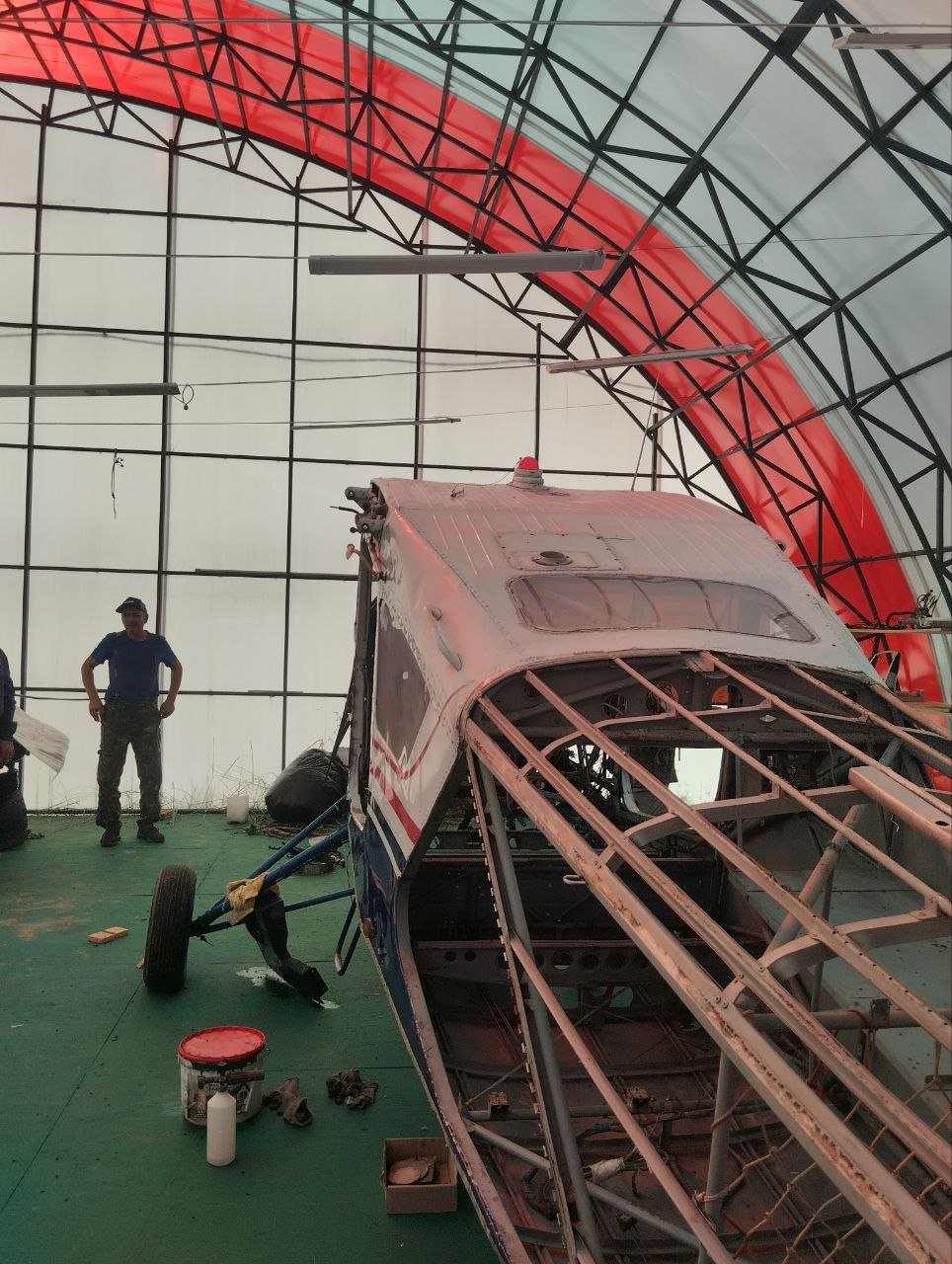

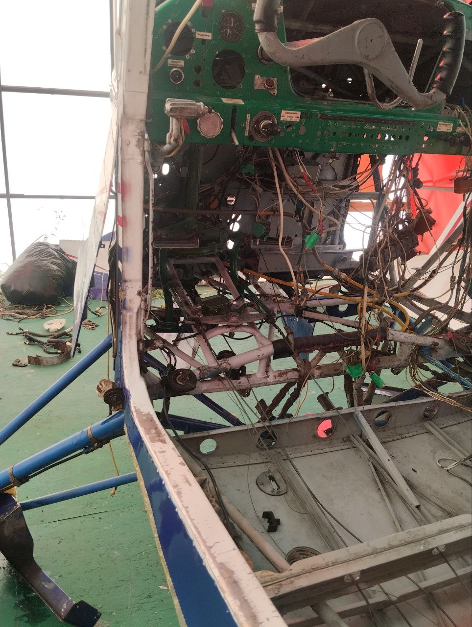

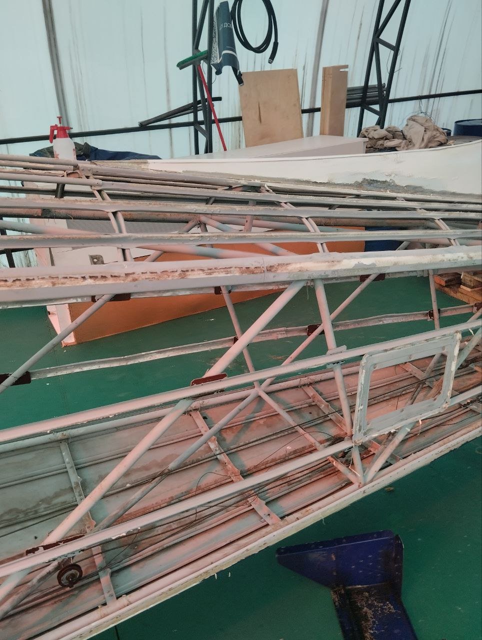

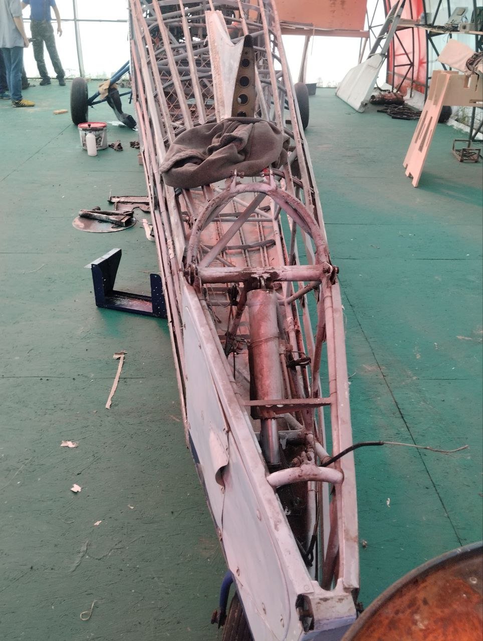

После аварии или разукомплектован?
Самолёт в полном комплекте.
Маленько побито одно крыло.
Но это для нас не проблема.
Требуется полная ревизия и перетяжка.
И это тоже не проблема.
Будем собирать команду под восстановление самолета.

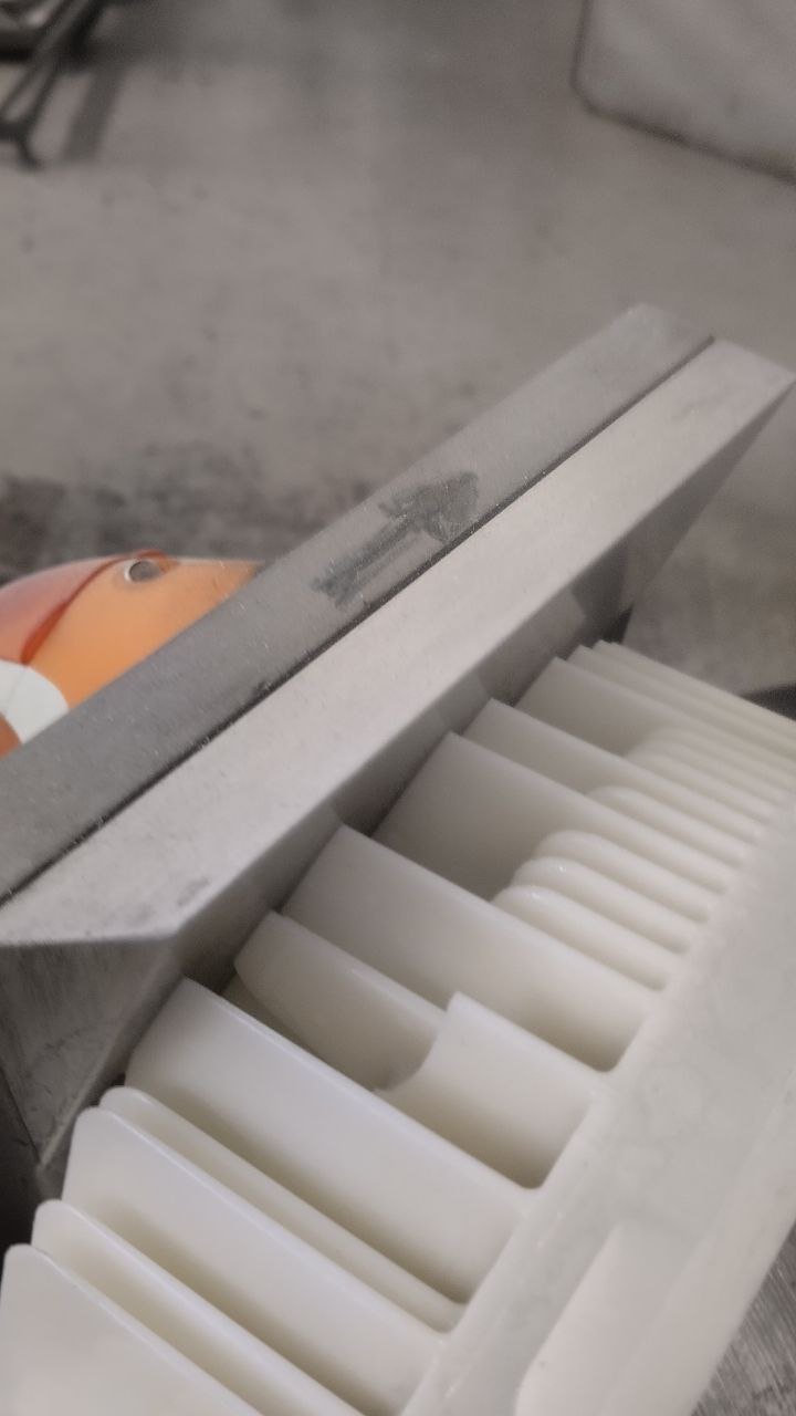

Калибровка восковой модели.
