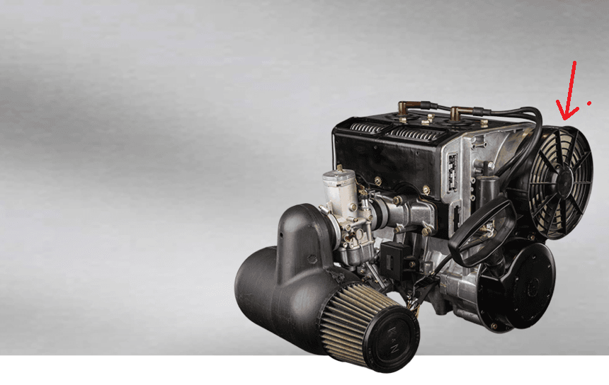

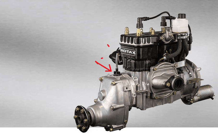

Может у кого завалялся колпачок верхний на редуторе 2,58 и отдельно корпус обечайки вентилятора Ротакс 503? Я бы купил.
Чёрная пластиковая решётка вентилятора (?) Продаётся от моторов РМЗ-500.
Сапун на редуктор - в автомагазине ( "Планета Железяка", например. У них есть электронный каталог - поиск по нему ). Потребуется выточить переходную резьбовую футорку.
Может оказаться быстрее...
