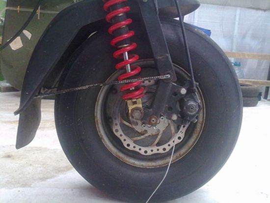

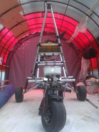

В качестве модуля экипажа аэротрайка используется дельталетная тележка "Поиск-06", изготовлена в 2004г, сезон 2005-06 работала на химии , затем до 2008 была на консервации в СКБ МГТУГА, затем продана моим друзьям в РБ и простояла на консервации до 2013 г , затем сезон 2014 - АХР ( порядка 6тыс.га) и с сезона 2015 на учебно-покатаечных полетах, состояние тележки - отличное, дублированное управление дв-лем, тормоз носового колеса дисковый велосипедный - работает хорошо. амортизаторы носовой стойки от скутера Хонда, люфта в оси стойки нет. приборы: ВАР, ВД, тахометр/счетчик наработки, ТЦТ-1, фары, кричалка, строб под хвостом...

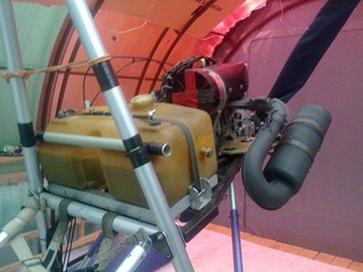

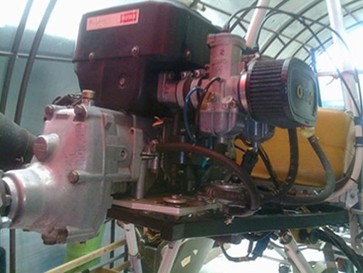

по движку: 503-й с ред. "В" (1:2,58), старый  но бодрый, наработка неизвестна ( пред.эксплуататоры Левадельта и КэптанАлекс + у меня с 13-го года) , зазоры 0,042-0,045, кормлю хорошим 95 бензом и п/синтетикой Мотюль 510, регламенты - регулярно, заменены р/комп. карбов, фланцы карбов, наконечники свечей , р\комп. бензонасоса, запуск с полтычка , одного везет 4м/с, двоих 2-2,5м/с.

Модуль экипажа....
