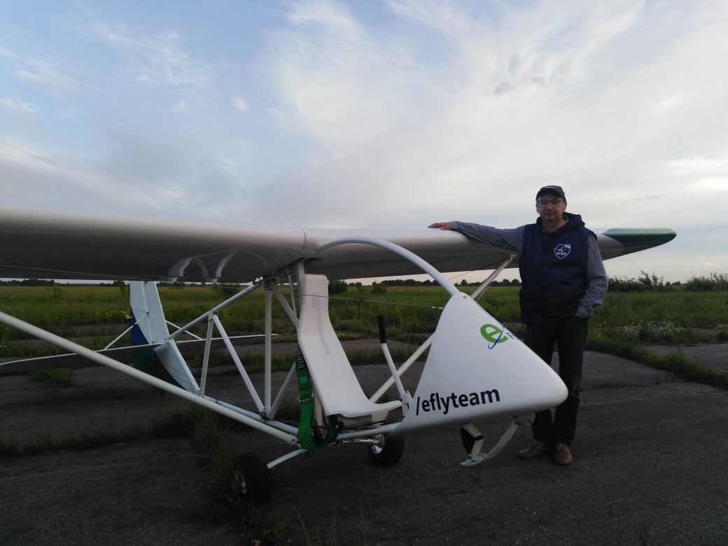

Уважаемый коллега.
Спрошу как бывший инструктор, как Вы готовите курсанта к первым полетам на одноместном планере. Как запускаете, какой получается полет, какие маневры. Можно ли запускать с пологого склона. Какая эксплуатационная перегрузка. Нужна ли спарка в такой ситуации? Есть ли клуб, программы?
Красивая машина.
Уважаемый Алексей.
А собственно кто Вы? Что за предприятие, кто финансирует, какие планы? Будет ли модельный ряд. Есть ли возможность попасть под госфинансирование. У нас огромное количество всяких проектов, грантов, премий и т. д. Но как то больше на словах.

Уважаемый Алексей.
Я и большая часть команды выпускники МАИ (некоторые и в настоящее время сотрудники МАИ) с опытом работы в авиастроении. К работе привлекаем студентов.
ООО Ефлай наша авиафирма. Самофинансирование и поддержка друзей. Планы- серийное производств (От простого к сложному. От планёра к самолёту.)
Будет. Планёр, электролёт (есть летающий прототип), возможно вариант с ДВС.

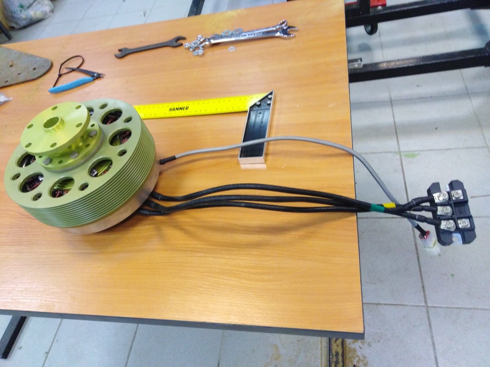

Кстати - не могли бы более подробно написать:
1. Тип/марка применяемого бесколлекторного электродвигателя и его вес.
2. Ток/Напряжение двигателя.
3. Что в качестве контроллера оборотов двигателя. КПД (потери на нем) - его вес. (вообще интересен вес всей ВМУ вместе с аккумуляторами и проводами)
4. Обороты двигателя с винтом 1.4м (взлетные/крейсерские). И без нагрузки.
5. Емкость аккумулятора (А*ч и его напряжение). Тип (Литий-полимерный или там еще чего-то).
6. Видимо так как двигатель и винт отлично сбалансированы (нет поршней и прочей лабуды) - то в полете никаких вибраций, постороннего шума и только рокот винта?

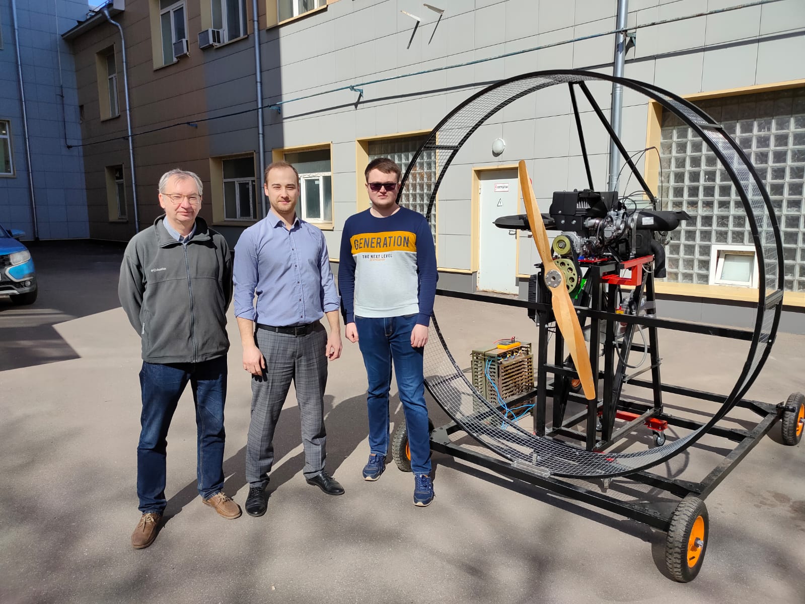

Потому на данное время решаем скрестить ДВС+электро. Стендовые работы. Гибридная силовая.
Электродвигатель собственной разработки.
240А 48В
Вес по позже. Есть несколько вариантов ЭВМГ. Контроллер Kelli.
С винтом до 3000-3100.
Литий-никель. 50Ач
Шум от винта. Вибраций нет.

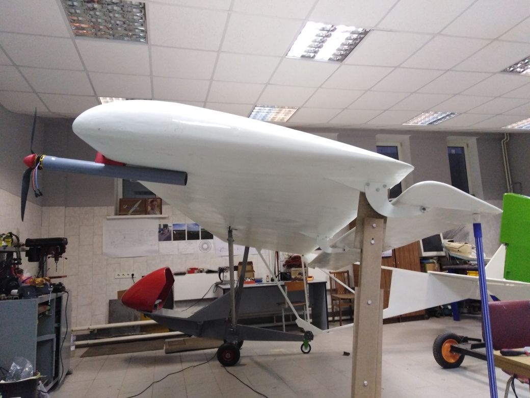

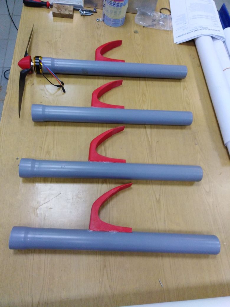

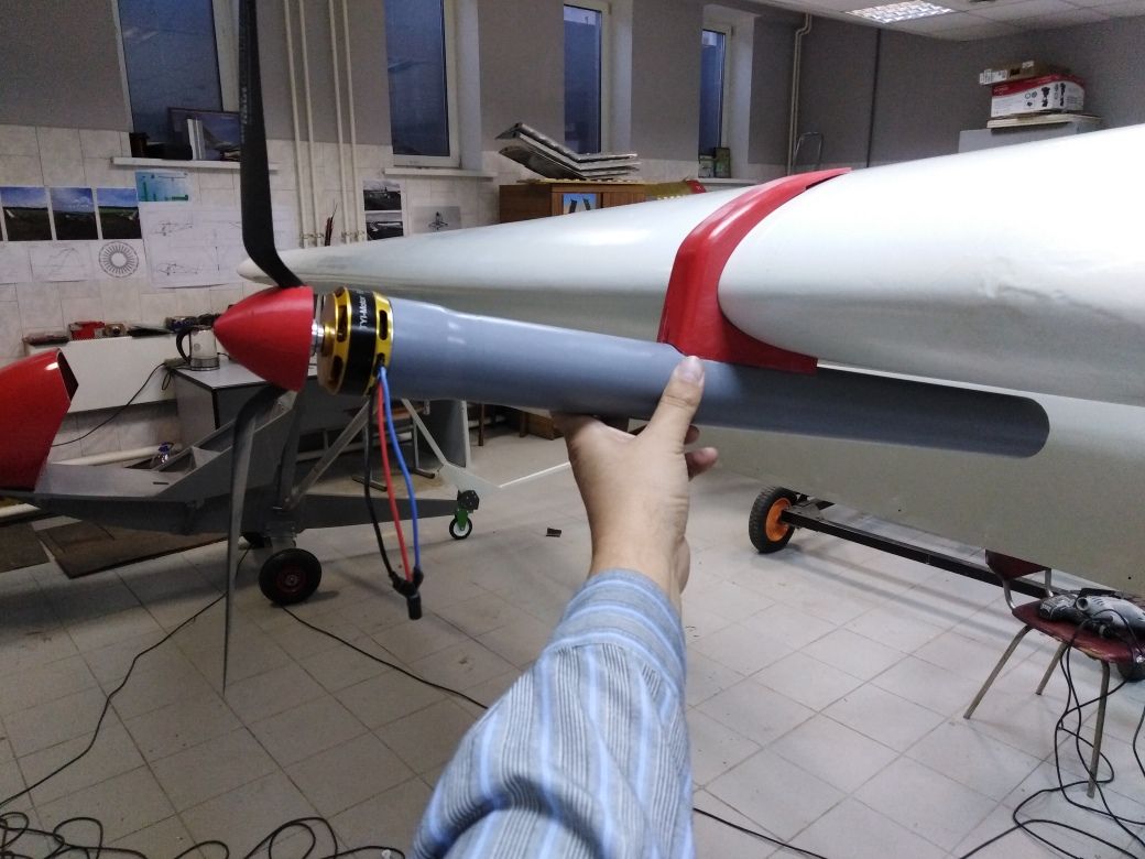

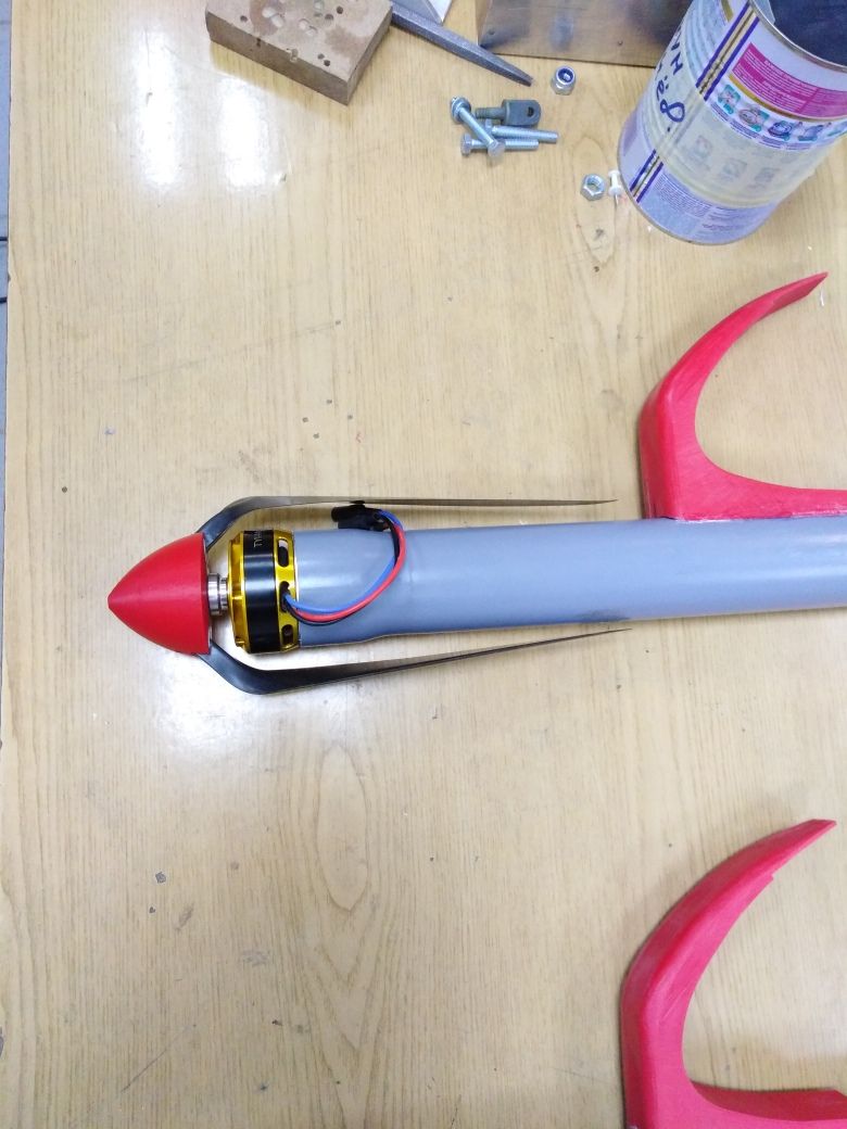

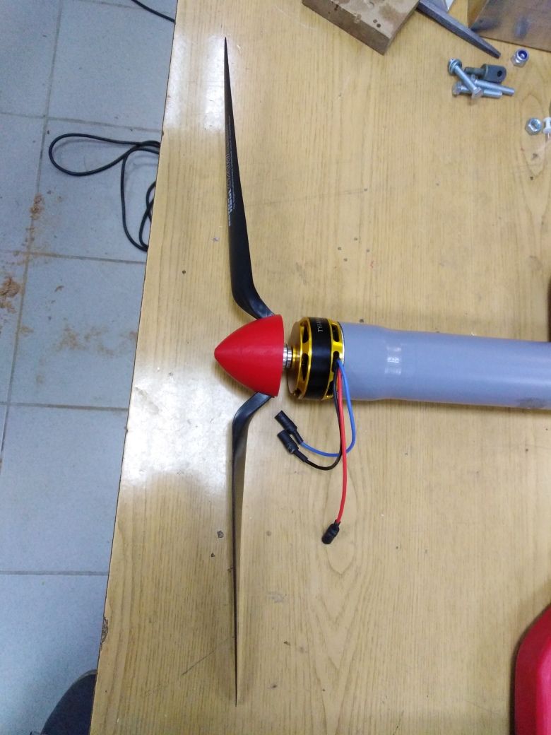

Распределённая электрическая силовая по размаху крыла. Начало исследовательской работы. Электродвигатель 800Вт, тяга в статике одной электробалки 4,2кг.
