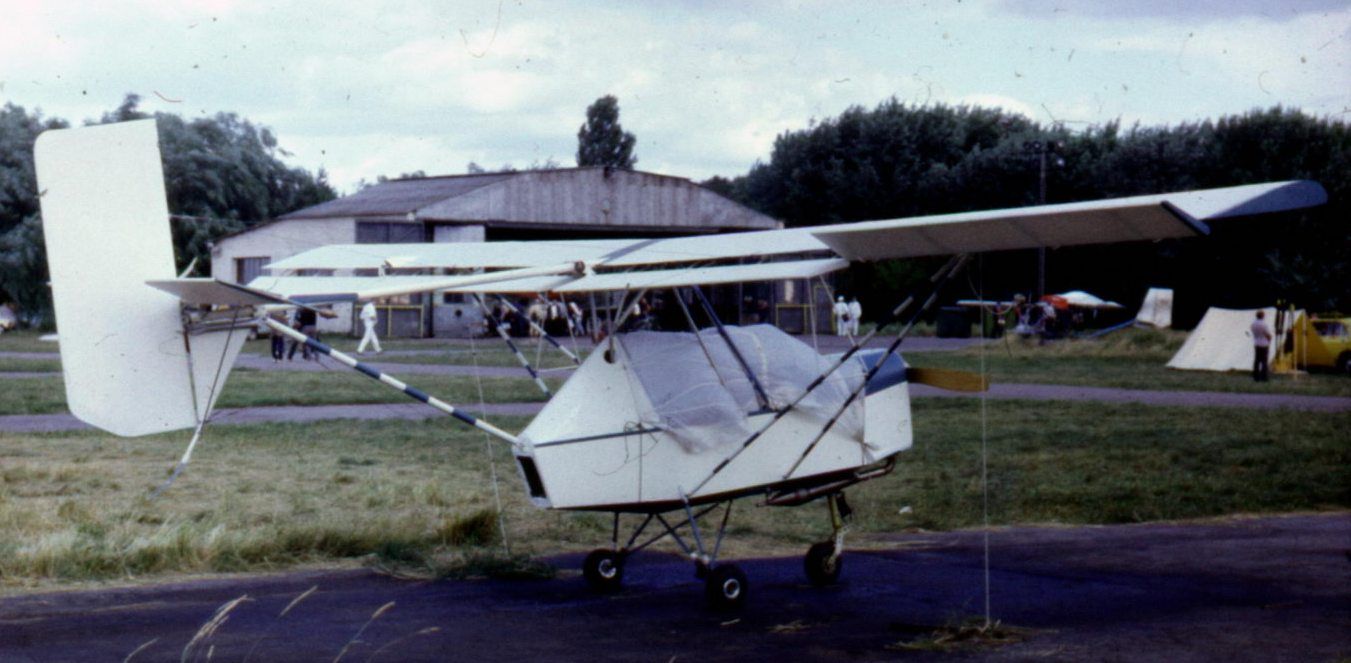

Самолёт РП25 имел крыло из элерона АН2,где был навешен отсоединёный элерон и закрылок.На слёте СЛА в Чернигове в 1991г аппарат прошёл Техком,где аэродинамики указали на то,что щель между крылом и элероном должна быть не более 4%САХ.
На аппарате она была 6%,что выражалось в небольшом запаздывании в поперечном  канале и при подключении канала курса,легко исправлялось.
Позже РП25 дорабатывался по замечания Техкома Слёта и,попав из 1991г в 2018,должен скоро полететь вновь... 🙂
Элерон не крыло, это только часть крыла не способная выполнять функции РЕАЛЬНОГО крыла :IMHO
Это философическое рассуждение,далёкое от реальности ;D
Здесь на форуме даже лётчик-испытатель РП25 присутствует под инициалами БП.
    116 КБ · Просмотры: 755
На Ан-2 элероны и закрылки имеют профиль Р-3 (не помню точно 15,5% или А). По конструкции они однолонжеронные с лобиком воспринимающим крутящий момент.
Хорда маловато...а так нормальное крыло  🙂
