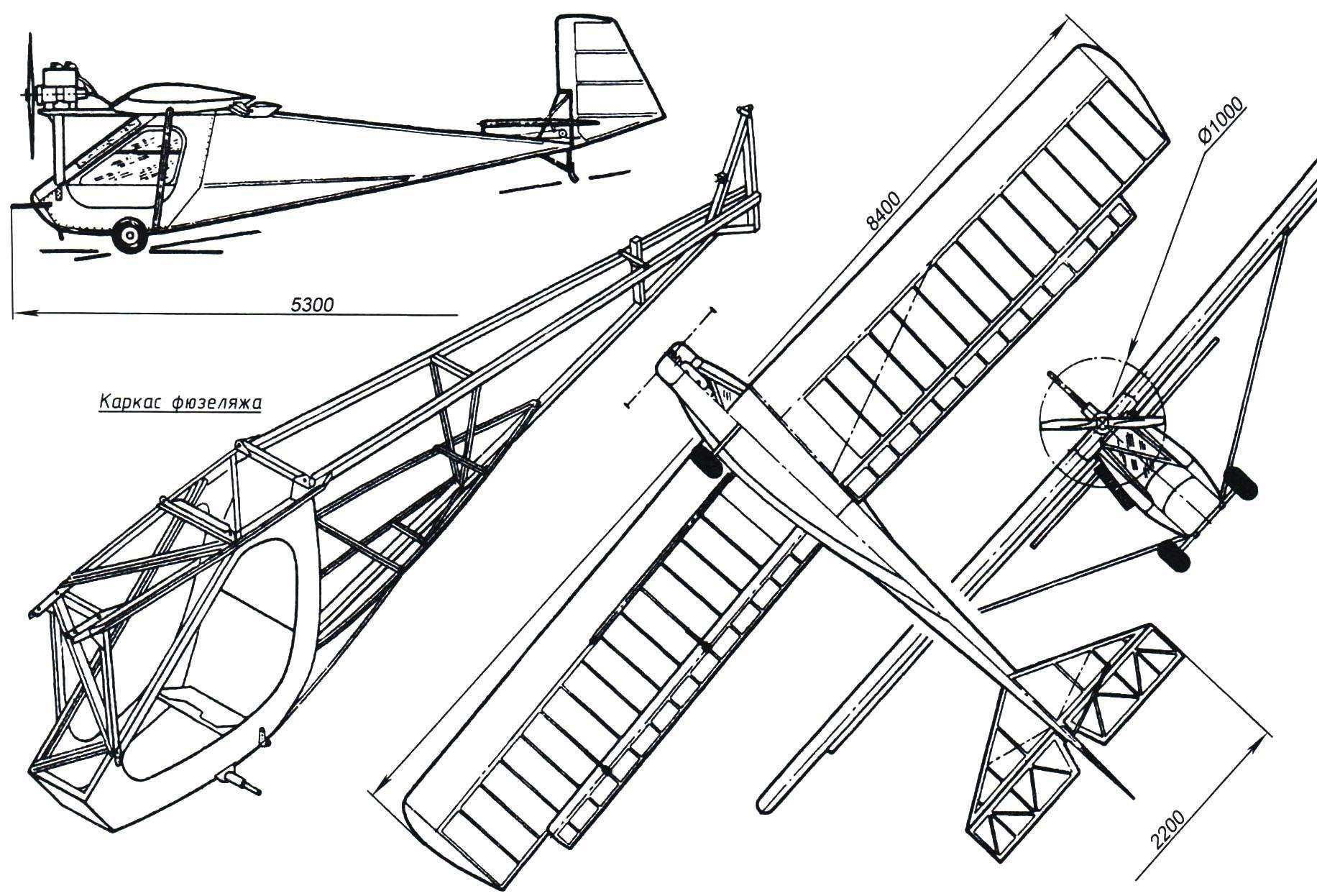

Как-то не встречал подобного конструктивного решения. Но вот изучая конструкцию бразильского Aula-10, я обратил внимание, что там несущая обшивка из фанеры, а стрингеры сечением  15х15 поставлены либо по привычке, либо чтобы удержать в нужном положении шпангоуты.
Между тем у же несколько лет у катеро- и яхтостроителей  набирает популярность технология «stitch and glue» - сшей и склей.
Раньше использовалась медная мягкая проволока, а сейчас - пластиковые стяжки. При такой технологии шпангоуты служат формообразующими элементами.  Жескость на кручение (именно это мне кажется слабым местом технологии) можно обеспечить парой стяжек от одного угла первого шпангоута за кабиной пилота  в противоположный  по диагонали угол последнего .  В районе кабины, шасси  и моторной рамы  все равно придется укреплять.

    Стрингера применяются, чтобы разбить обшивку на такие участки, которые не потеряют устойчивость при нагрузках. Речь идёт о местной потере устойчивости. Сделайте обшивку более толстой и размеры участков будут больше. Сделайте обшивку ещё больше . . . В общем ясно надеюсь. Останется только решить проблему с потерей общей устойчивости. Можно применить трёхслойную толстую (и лёгкую!) обшивку или, на худой случай, разнесённую обшивку - эффект будет тот же.
Нуу,  если из 8-20 мм фанеры как на яхте клеить,  то там ни стрингеров,  ни лонжеронов ни шпангоутов ни ваших "ниток"  не нужно.  Только и вес будет" яхтенный "

В СЛА применяются все типы конструкций фюзеляжа, и почти все технологии изготовления.
Типовые фюзеляжи: стрингерный/балочный/лонжеронный  для СЛАшника проще в расчете и изготовлении.  То, что на картинке-имеет право на жизнь в небе... если Вы сможете его рассчитать, если нет - обращайтесь к конструкторам малого судостроения, у них есть свой сайт.
Если на REAA найдется кто-то, кто рискнет рассчитать конструкцию и технологию, и протащить, через РДК СЛА и АПы - передайте флаг ему - вот и вся проблема и пути решения.
Каких-то особых преимуществ, у данной конструкции/технологии - нет.

  Фюз должен быть круглого овального сечения,чтоб исключить плоскость,т,е максимально приблизить к трубе,радиус даст некую устойчивость фанере,Фанера должна быть не меньше 2мм,т.е. около 3мм.,Свернул трубой фюз вокруг пару шпангоутов и фюз готов и чисто и прочно красиво,без диагональных распорок косынок бабышек книц накладок стрингеров тряпоксинтетик эмалитовотрав ,а после ой дырка блин сморшилась опа сгнила  т,д,....

а зачем фанера толщиной 2-3 мм---если только на усиление в местах концентрированого напряжения----- по уму для силовой обшивки хватает 0.6-1 мм за глаза ,если дать кривизну в одной плоскости---есть такая фанера абачи кажется называеться 😉
Местный непереводимый фольклер сопровождается везде в строительном репертуаре самодела.....но сборка эта другая песня,сейчас интересует опыт других и расчеты под свои Хотелки.Имею свои мысли по сборке,когдато делал байдарки ,каноэ,лодки из обычной строительной фанеры 3,5мм,на проволоках затягивал нос с последующей обработкой бакситкой со стеклом еще в 14 лет.два- три дня и лодка готова.Вот до сих пор и тянет такая схема.Предположим,сборка из двух половин верх и низ,причем верх меньше ,как бы по линии верхних лонжеронов.естетственно прокладка всех железяк управления и узлов,но узлы в основном на шпангоутах.может даже сборка низ и от шпангоута спинки к хвосту сразу зашить,......т.е. не так страшен бык ...
Чтоб эта мелкая фанера имела устойчивость нужна мелкая клетка,а это КУЧА стрингеров и шпангоутов и в вес загнать можно не хило ,а возни на два самолета...
НДо 6 м никто яхты их такой толстой фанеры не делает. Разве только ледоколы.
на этих маленьких яхтах ваша тонкая фанера подкреплена частоколом скелета. Сказали же выше, и это ясно как день- сама по себе тонкая фанера устойчивость потеряет. Без набора если делать, то  прямоугольные борта только сендвич либо от 6-8 мм.
Самолет ПМК -3 имел кабину то ли из 8 мм, то ли из 10 мм фанеры
