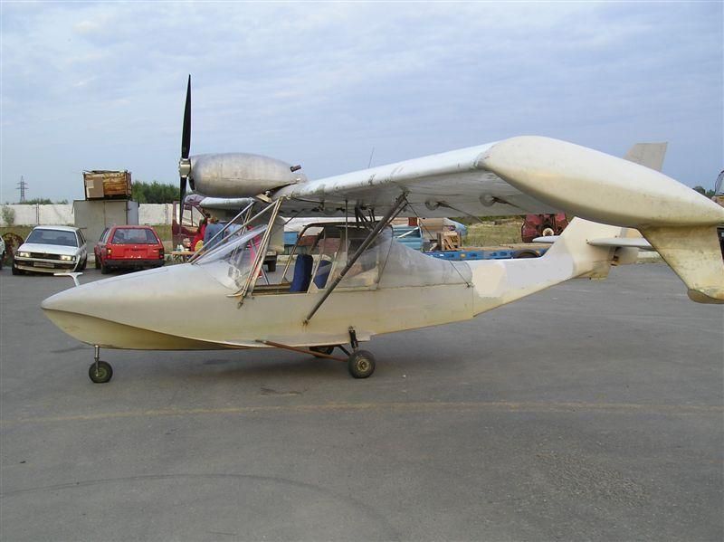

Хотелось бы услышать мнение уважаемых пользоваетлей форума о гидросамолете-амфибии Че-23. Интересуют особенности его летной и технической эксплуатации

Эксплуатировал предыдущую модель че-22
че -23 дальнейшая эволюция.
Это очень хороший самолёт для непродолжительных полётов с воды.
плюсы:
1. Отличные взлётно-посадочные характеристики
2. Простая, надёжная и ремонтопригодная конструкция
3. Летуч и прост в пилотировании
4. Можно легко разобрать и убрать на зимнее время в ангар или гараж.
5. При отсутствии болтанки и лёгких пассажирах можно слетать втроём
6.
недостатки:
1. Малая крейсерская скорость порядка 140км/час
2. Большая парусность и средняя курсовая устойчивость. При турбулентности  напрягает психику пассажиров.
3. Не жёсткая конструкция, крыло живет своей жизнью, что тоже немножко напрягает психику.
4. в основном создан для воды. На суше мал "дорожный просвет" и хвостовое колесо и балка хиловаты.
5. Не выпускается серийно
6. на че-22 не было триммеров

Я могу много сказать о Че-23.
Сначала у меня был Че-22 на "вихрях", а потом на ротаксах 503,
затем трансформировался в подобие Че-23.
Самое значительное отличие между Че-22 (2 мотора) и Че-23 (1 мотор 100 л.с.)- это проигрыш Че 23 во взлётных характеристиках и рулении на воде в режиме водоизмещения без гидроруля.
Че-22 (2 ротакса 503 по 50 л.с. =100л.с):
Длинна разбега ................40-100м.
Скороподъёмность.............5 м/с.
Расход топлива..................30-33 л.ч.
Че-23 (1 ротакс 912 ,100 л.с.):
 Длинна разбега ................200 -400- 500м.
Скороподъёмность.............3-1 м/с.
Расход топлива..................17-19,9 л.ч.
Обороты ГП........................4900-5400 об/м.
Скоростные хорактеристики ГП одинаковы.

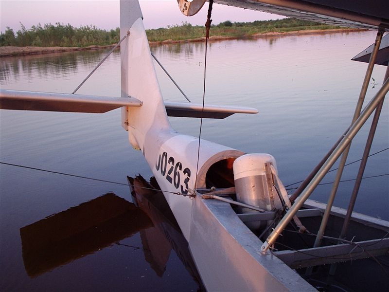

Хлипкость конструкции действительно наблюдалась, но когда заменил тросы идущие от крыла к транцу на две трубы от центроплана к носу, то всё окаменело. Никакой хлипкости!
А в при эксплуатации на шасси трещал по диагонали шпангоут за спинкой заднего сидения, но я его по этой диагонали  зафиксировал трубой и треска нестало.
По конструкции надо иметь в виду что мой Че-23 самодельный и может отличаться подробностями от Черновского.
Моё мнение что Че-23 это полноценный  двухместный транспортный гидросамолёт.
Мы вдвоём и канистрами проходили задень маршрут  по 900км.
Трое и полная заправка -тяжеловато, но вполне  реально.
Разбег серьёзный, надо учитывать  длинну водоёма.
Конструкция очень простая, ремонтнопригодная до бесконечности.
Че-22 -это аэродромный  хулиганский аппарат (почти вертолёт) с обязательным приложением  бензовоза. Далеко лететь -накозание.
Я лично не имею никакого желания вернуться к Че-22.
Если по маршруту есть вода длинной 700м. а вы хотите приобрести самолёт то Че-23 это идеальный вариант.

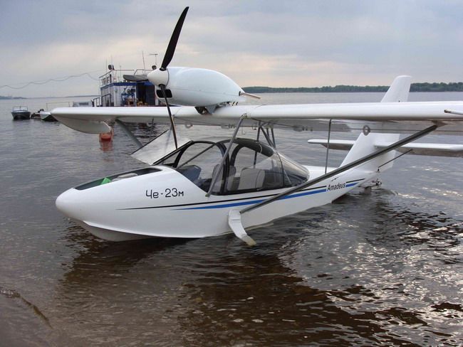

Как я уже писАл ранее, даже Че-23М значительно отличается от Че-23: имеет удлинённую носовую часть лодки (это значит: имеет бОльшее водоизмещение и более лучшую курсовую устойчивость на воде), имеет усиленную хвостовую балку, имеет хвостовое колесо вместо костыля, ну, и ещё кое-что по-мелочям.
О каком подобии Вашей Че-22 и Че-23 (тем более Че-23М) может идти речь???!!! Как Вы считаете, можно ли Жигули "Копейку" трансформировать в подобие Жигулей (Лады) "Десятки" ???  "Гидроплановская" амфибия Че-22 это копия 2-х местной амфибии Чернова Б.В., спроектированной лет 15 тому назад, под два мотора Вихрь мощностью по 30 л.с.....
По поводу весовой отдачи Че-23М. Че-23М - это полноценный  трёхместный транспортный гидросамолёт. Я лично учавствовал в тестовом полёте: 30 литров топлива + я (90 кг с ботинками 🙂) + 3 человека, примерно, по 70-75 кг (в одежде). Разбегается тяжеловато, но разбег по воде не более 400 метров, скороподъёмность 2 м/с.

Спасибо, что откликнулись. Если не затруднит ответить, несколько к Вам вопросов:
1. В связи с конструктивной особенностью лодок Чернова, Че-23 взлетает легче с правого крыла. Если пилот один, то логичнее его было бы усадить на правое кресло, переместить РУД, например, или сделать его сдвоенным. Или может быть это несущественная проблемма?
2.  На Вашем самолете триммер руля высоты имеется или в нем нет необходимости?
3. Как часто летаете с грунта? Хвостовое колесо у Вас или костыль?
4. Предусмотрен ли аварийный сброс дверей? Мне кажется для гидро это важно.
5. Что думаете о спассистеме, или не нужна по вашему мнению? И есть ли проблемма установить ее на данный самолет?
   Спасибо.

отвечаю:
1. Реакция от винта в давит на крыло пилота, поэтому поднять на ровный киль сложнее, но если стартовать с другого крыла то помогает, а вообще руку набил и разницы не ощущаю.
РУД (газ) у моего аппарата по середине, могу летать как справа так и слева.
2. Триммер РВ желателен. У меня есть: 20 литровая канистра бензина за спинкой заднего сидения. устанавливаю её вперёд или  назад, до дозаправки.
Я нарезал маршруты по 8 часов в день, а нагрузочка на ручке в 1 кг. в итоге начала выводить из строя мой хребет, еле еле дотягивал до дома. Мышцы на спине начинали спазмироваться ащь дахание перебивало. Пытка!
Поэтому я поставил  электротриммер флаперонов -совсем другое дело.
Учитывая дальность, электротриммер  РВ тоже надо, но пока никак на него не разбогатею.
3. У моего ЛА носовое колесо, но шасси не убераемые в полёте: или суша или вода.
Технология посадки аналогична водной: никаких прявления "Циркуля", боковой ветер не помеха.
Посадка на дорогу из трёх плит в ширину запросто: целишся на среднюю плиту, на ней и остонавливаешся.
Очень рекомендую, но производители меня не поддержали, им видимо неохота заморачивиться, ведь берут и так.
4. Фонарь у меня сдвижной, но аварийно не сбрасывается.
У черновского ЛА незнаю, но думаю что штука обязательная.
5. К-700 обеспечивает 7м/с это по моему больнее чем носом о дерево на скоромти 60.
 Конструкция летает уже лет 15. Всё что у моего самолёта отваливалось я обнаруживал в процессе предполётного осмотра и ремонтировал до того как отвалилось совсем.
Но спассистема у моего ЛА запроектирована даже центровкой и поэтому с ней и летаю.
Конструкция простейшая, просмаиривается всё. Посмотрел, пошатал и все не жёсткости и люфты выявляются.
А нынче то наверняка учтены прежние просчёты.
Могу фото в процессе эволюционирования.

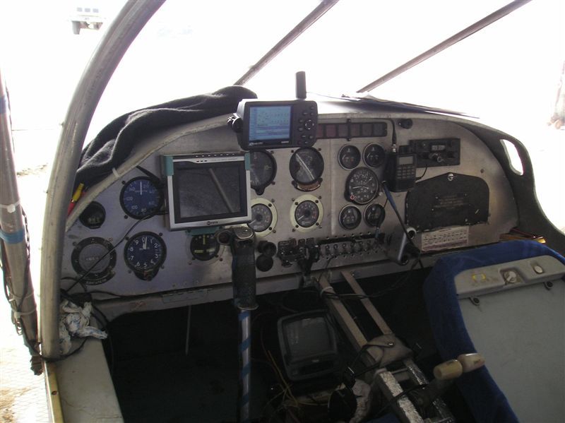

Фото

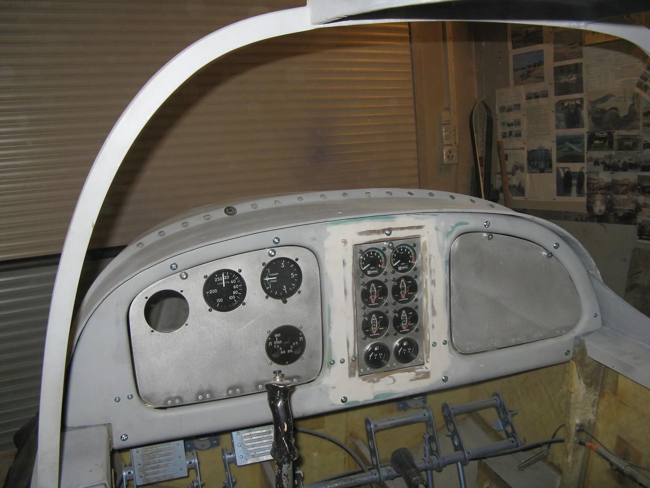

  Здравствуйте! Восстанавливаю сейчас ЧЕ-22 очень интересен ваш опыт переделок и эксплуатации. Подошел черед остекления кабины.
Подскажите на сколько удобен и необходим выход через ветровое стекло. Или от него можно отказаться.
Выход на нос очень удобен на воде. Я его использовал для дозаправки при перелётах. Присел на водоёмчик, не подходя к берегу дозаправился из канистр и полетел дальше. А можно просто посидеть на носу или центроплане на мир поглазеть или порыбачить.

Что за "телевизор" установлен у Вас на париборной панели?
Телек плоский китайский, фирму не помню ;D
Под приборкой ламповый , но тоже китайский.
Чтобы две программы одновременно смотреть ;D
А вообщето для видеокамер.
На сколько герметичен выход на нос , вода через него не проходит?
Выход на нос через форточку необходим когда причаливаеш к обрывистому берегу с деревьями. Боком не подойти, вылазиеш через фортку, залезаеш в люк, дастаёш от тудава весло и порядок-всё под контролем.

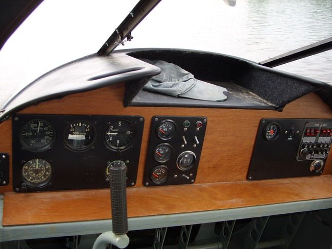

Получается на Вашем ЧЕ-23 в прриборной панели встроены  две ступеньки, а как же в ЧЕ-22 - протискиваться между крышей и приборкой? Нужно быть акробатом?
