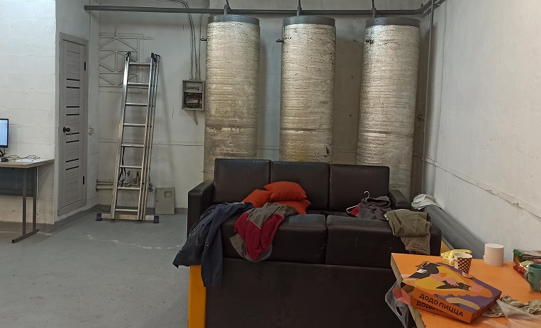

И так, продолжим, разгребать бардак
Кто там настаивал на диванах? Нате! 😉

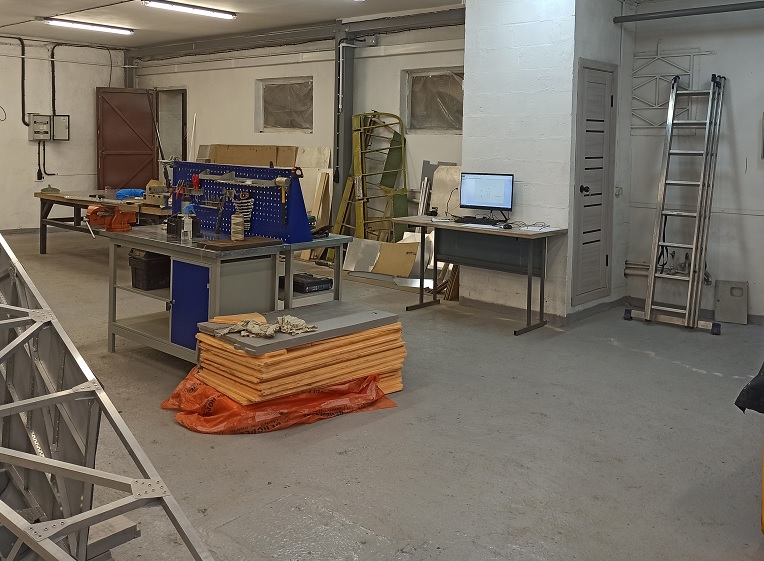

К слову о вчерашнем разговоре про станки. Сегодня специально сфоткал. Как всегда тысячу извинений за бардак, но мы в процессе наладки нормальных условий труда и чистоты в том числе. Со временем, очень надеюсь, что достигнем аккуратности везде и во всём, как и должно быть.
Слева токарный, посередине фрезерный и справа сверлильно-расточной.
Далее виден стол "технаря". Для возни с движками. На стеллаже и на самом столе пока тоже бардак, как и везде на данной стадии
Временная поверхность для всякой всячины. В дальнейшем, здесь поселиться сварочный пост с хорошим сварочным столом. "Гриндер" и "точило" переедет скорее всего в основной цех, но это не точно😏
Услышан был справедливый глас вопияюшего!! Но! , а хде холодильник, летож на носе?!? Барная стойка?!а?! 😂
А пачаму у главного конструктора не видно кресла качалки, пледа, он что перед иконой.... Ээээ... Монитором на коленях стоит?!?!
А вообще спартанская обстановка бывает намного творческой и запоминающей и это хранится с теплотой годами.
👍 Успехов команде. Побыстрее обжится на новом месте
Миша, всё будет, не баисс 😉. И красные фонари, и джакузи..., главное не передумать самолёт строить в таких-то условиях😁
Тут они уже не спартанские. А вот на старом месте, были воистину, самые что ни на есть.
Человеческое спасибо👍

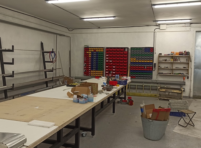

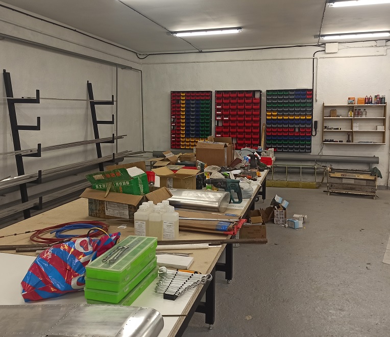

Посмотрел на красоту. Вспомнил свои мытарства. Даже захотелось советов надавать - и контур заземления нужен, и шкафчики для переодевания, и умывальники, и отдельно выгороженный склад, и будка для сторожа, и веники подметать, и швабры для влажной уборки ... 😲🤥 и вовремя остановился.😉
Самая большая трудность - мозги. Убедить идти людей строем и в нужном направлении. Всё остальное уже значительно проще.
если это бардак.. вы дружище бардака не видели. у вас еще есть свободные горизонтальные поверхности🤣
Контур заземления есть во всех помещениях. Шкафчики для переодевания тоже будут. Умывальники и туалеты, аж две штуки (один функционирует, хотя его ещё надо приводить в порядок, а второй в процессе). Веники, щётки, смётки, швабры, всё будет, но чуть позже. Надо вначале решить более важные вопросы.
А вот сторожа с будкой, не будет. Если что, посадим собаку с пулемётом на вышку (как в мультике про масленицу😝).
