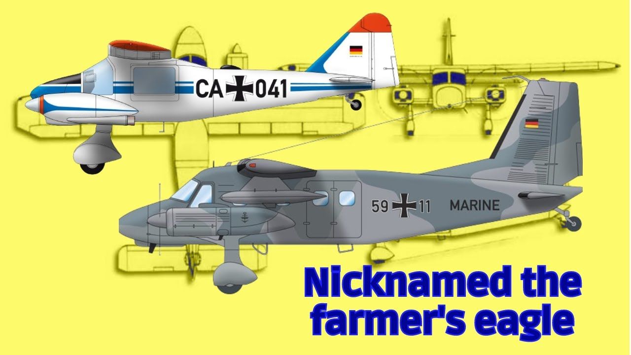

Дорнье-28 вам на рассмотрение.
Но есть нюанс.

Дорнье-28 вам на рассмотрение...
Да, да, вот эту компоновку, только подкосную я и предлагал к реализации - для, обозначенных задач она была бы близкой, к идеалу...

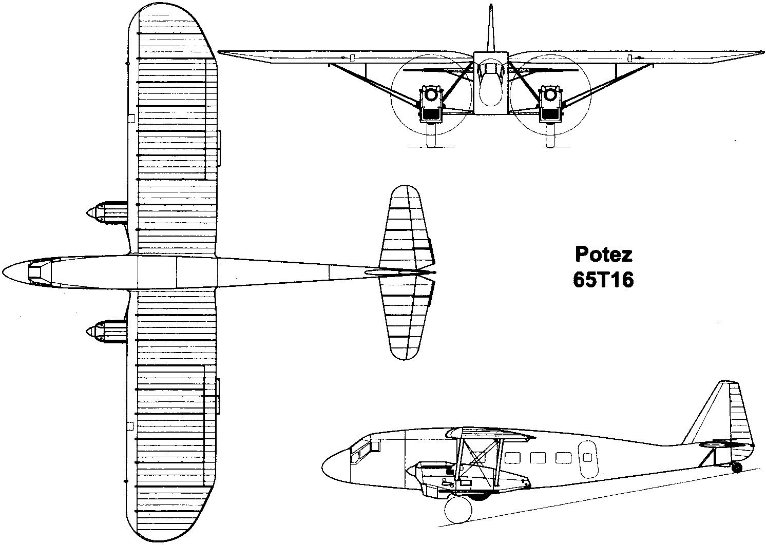

Тоже пришёл к этой компоновке. И вектор тяги с центром тяжести ниже, и не нужно вкорячивать мотор в уже готовое крыло Ан-2.
Так же увеличивается угол между лонжероном и подкосом, что для имеющегося крыла весьма необходимо.
В мотогондолы убираются шасси.
У Potezа вроде как лишние "палки", но крейсерская скорость была 280 км/ч.

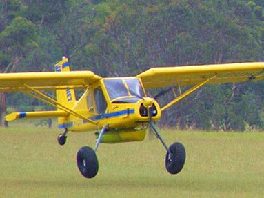

Возьмите любой одномоторный stol. Весь поддув идёт под крыло.

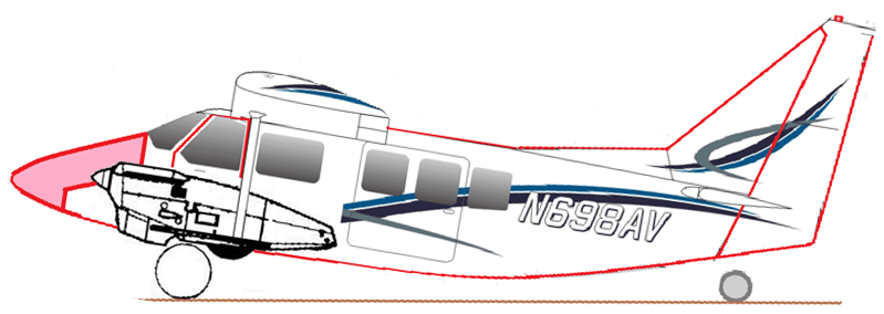

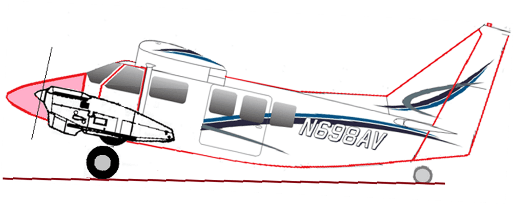

Вам никогда не приходилось заниматься погрузкой-выгрузкой такого самолёта?
Даже с кузова бортового ЗИЛ-а груз в салон ИЛ-14 приходилось ПОДНИМАТЬ...
Или БРОСАТЬ в кузов ЗИЛ-а при выгрузке самолёта. Кайф ещё тот, однако...
Просто сравните с этим вариантом компоновки и оцените КАК можно будет с борта той же "ГАЗЕЛИ" грузить груз в этот аппарат.
