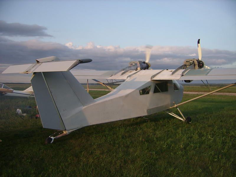

Пикирующий момент при выпуске закрылков появляется не вследствие скоса, а вследствие перераспределения давлений по крылу. А увеличивающийся при этом скос, воздействуя на стабилизатор, увеличивает кабрирующий момент. Вдобавок ещё вступает момень от добавочной силы сопротивления закрылков.. Баланс этих сил может сложиться по-разному. Если увеличившийся скос вызывает срыв потока на ГО- тогда ОЙ! Но это ж просчитывается в общем. И вот дабы уменьшить вероятность этого, имеет смысл ставить ГО повыше.
На цесне 182 выпуск закрылков даже в четвертое положение не приводит к пикирующему моменту, приходится штурвал от себя давить чтобы не потерять скорость. ГО приблизительно также расположено
Замечательно. А где у них второй мотор?
Вы считаете сравнение корректным?
Ну Вот вам с 2-мя! Правда мощность 410 л.с., и человеков 5, но и крейсерская скорость 490 км/ч! Совершенно очевидно, что данный самолёт можно перепроектировать так, что при 2-х моторах по 150 л.с. он повезёт 6 чел. со скоростью 300 км/ч.
Но 2-х моторники на 6 чел. сейчас не делают, потому что достаточно доступных достаточно мощных моторов, чтобы обеспечить заданные ЛТХ на 1 моторе, а стоить он будет меньше, чем 2 менее мощных, и изначально, и в эксплуатации.

Ужасть ужасная получится. И к тому же, у плоскостей АН-2, навесные уши в нижней части лонжерона.
Можно даже лучше, чем на картинке.
Данная схема подразумевает существенное удлинение фюзеляжа (это всего лишь один из нюансов, участвующих в компромиссе). Если вы внимательно читаете тему, то наверняка это заметили. Хотя, судя по картинкам, видимо не очень.
Олег,с торсионами на шасси не думал? можно будет чуть ниже опустить фюз.
Некуда там их опускать. И так пузом будет высокую траву щекотать. Да и есть уже, почти всё для шасси.

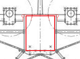

Да нет же. Для примера "Эльбрус", который квадратная спина не портит. Спереди можно зализать получше (как, собственно, и сделали создатели "Эльбруса"). Ещё можно развить тему плоских гребней сверху на фюзеле возле крыла. Если консоль выступает над "крышей" фюзеля, то не обязательно добавлять горб между консолями, достаточно КМК уткнуть корни консолей в гребни (аналог концевых шайб, только с другого конца).
К тому же ужасть понятие субъективное. По зрелому восприятию ужасть - это когда функция приносится в жертву бутафории.
Не обязательно, но желательно. Меньше будет потерь подъёмной силы. Яковлев так сделал в А-32, и в итоге уменьшил размах крыла по сравнению с А-22, при сохранении скорости сваливания.
У "Элльбруса" сделано хорошо..
Я думаю, если бы он сделал так - было бы примерно то же самое. Потери не столько от разницы давлений над крылом и над фюзеляжем, сколько от сепарации в местах сочленения, что отражается на обтекании всей корневой части крыла, если не отделить её гребнями от проблемных зон. А на крейсере гребни дадут меньше сопротивления, чем горб. Вероятно.

Вы не могли бы перечислить (тут для всех) все минусы фюзеляжей а-ля "опора ЛЭП обтянутая брезентом".....Ну , в плане аэродинамики..
Тут всё очевидно, по-моему, и "америк" я не открою- большее аэродинамическое сопротивление и меньшая живучесть обшивки в эксплуатации.
Весь вопрос - сколько это весит в граммах?
Плоской тканевую обшивку оставлять не следует по-любому' сколько- то стрингеров необходимы. Что касается углов - их вред, в первую очередь от вихреобразования. Если вихрь не интенсивный и не попадает на ГО - не факт, что затраты на закругления окупятся снижением ЛС.
Вопрос если можно. А когда угол уже не угол ? Если коробка 1*1 метра то пр радиусе в 0.5 точно будет хорошо. А если радиус 0.1 ? Или 0.2 метра ?
Из моих познаний: в транспортном дизайне рекомендуется скругление углов кабины примерно от 5 до 10 % ширины. Если больше 10 - то угловые обтекатели ставить уже бесполезно, угол и без них обтекается без отрыва, т.е. угол не угол.
