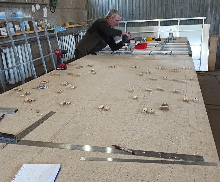

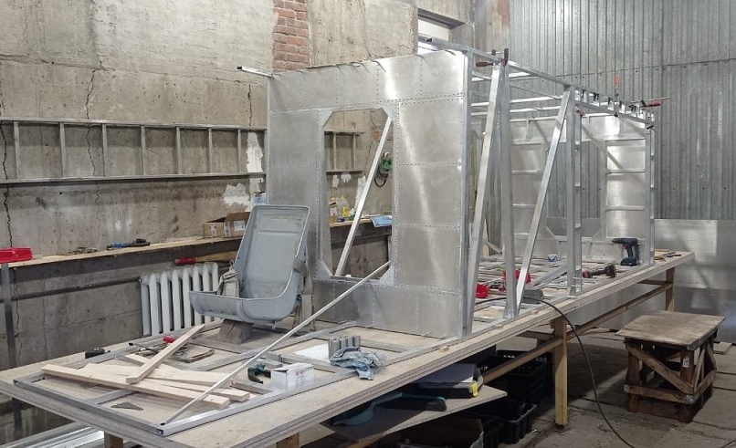

Продолжаем заниматься собирательством...🙂
Главное сделать серьёзную морду-лица, типа делаем что-то серьёзное😜

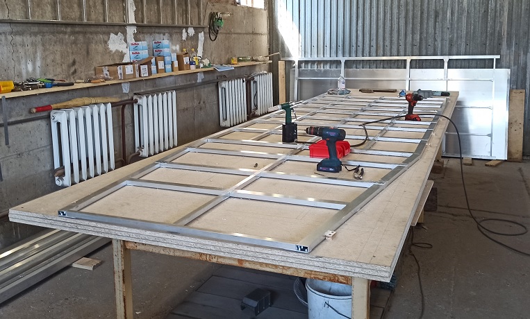

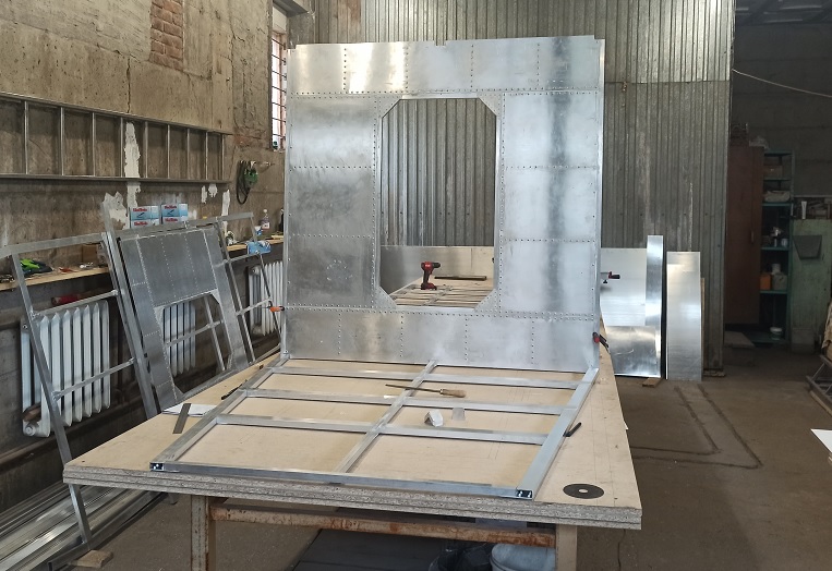

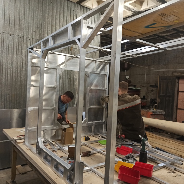

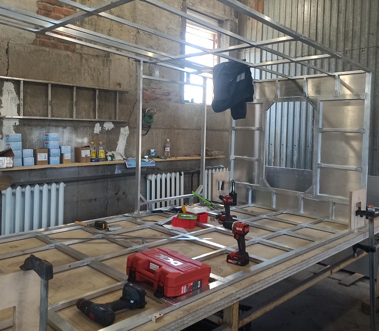

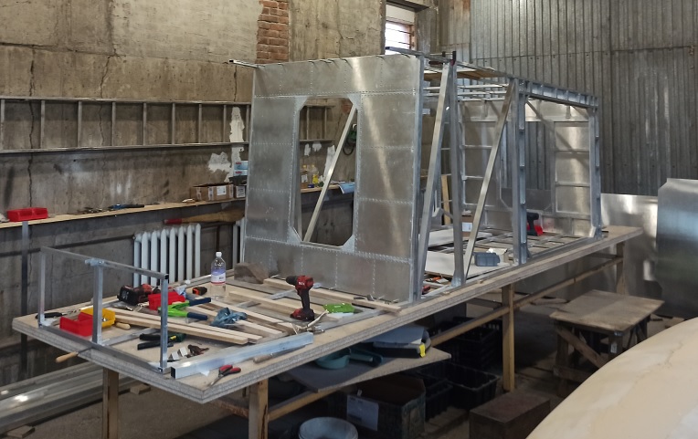

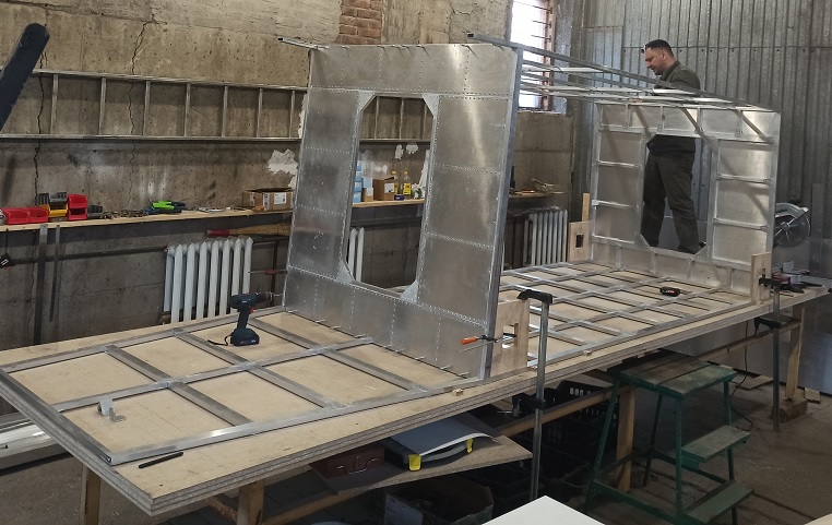

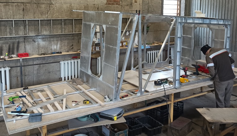

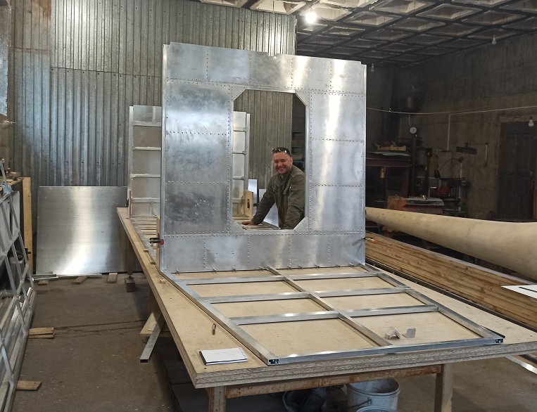

Частично заклепали вторую сторону

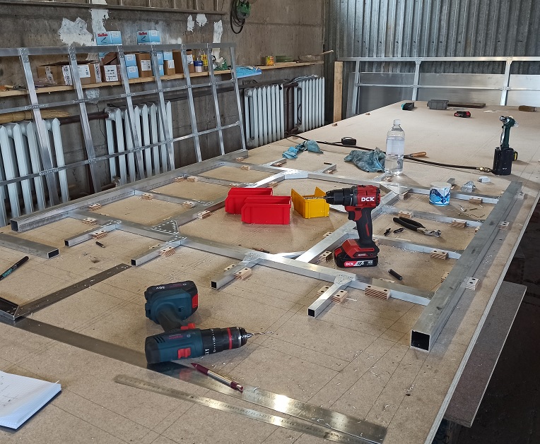

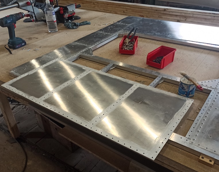

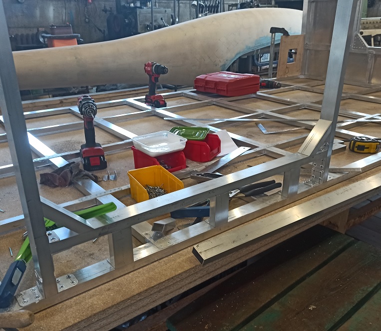

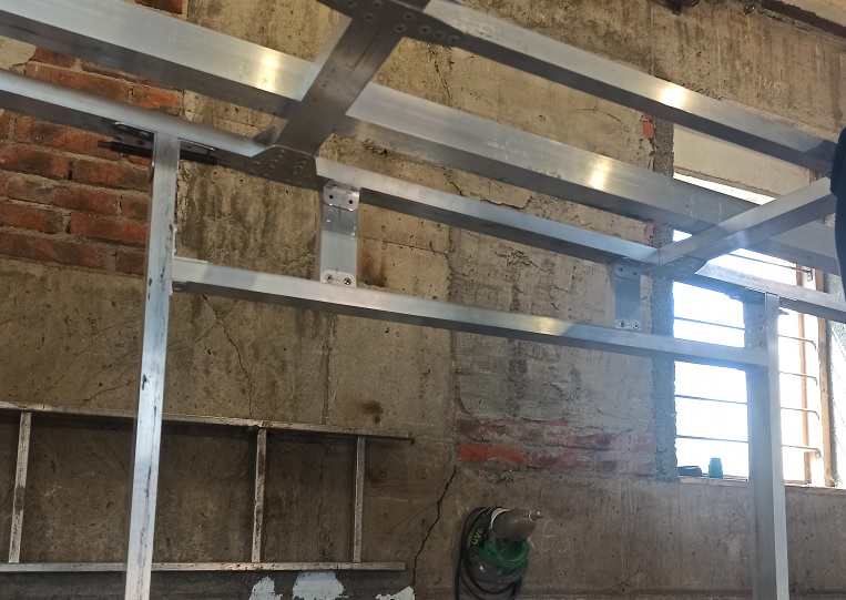

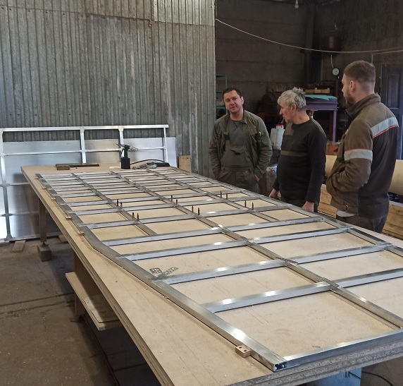

и заложили очередной щит

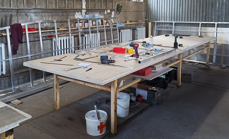

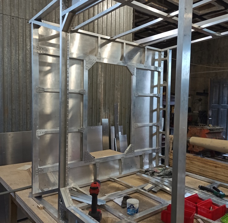

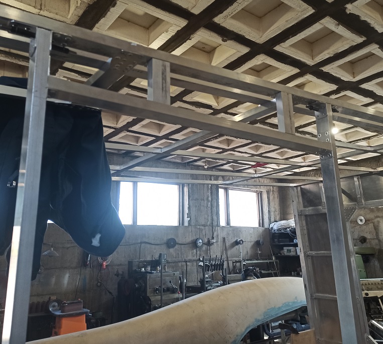

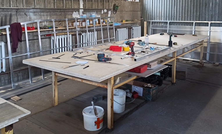

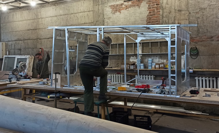

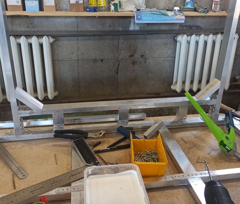

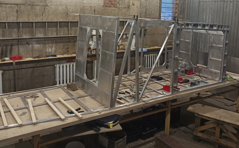

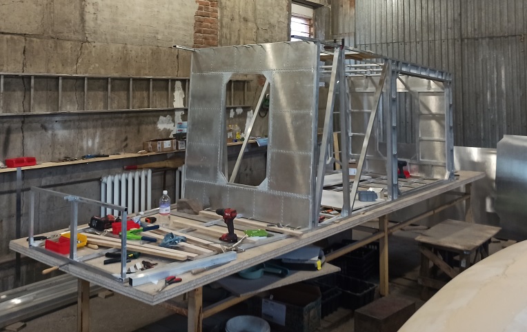

Потихоньку пространство под столом обрастает всяким барахлом, а стенки разными лестницами 😝

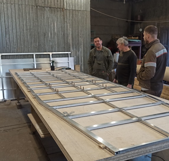

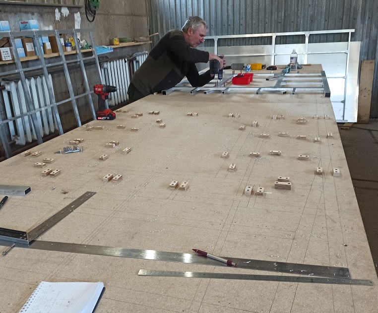

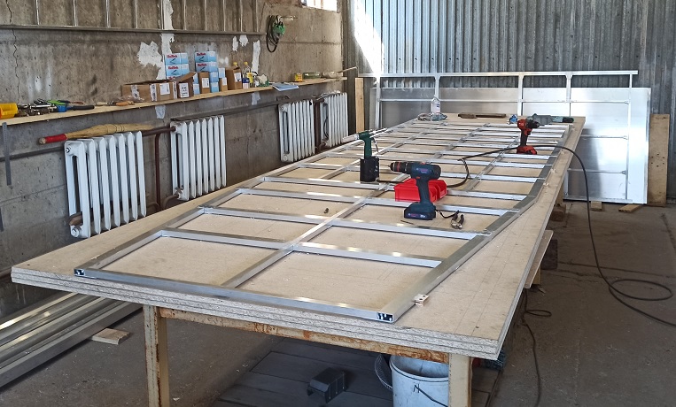

До вечера успели заложить ещё одну решётку. Рекламщики будут довольны😁

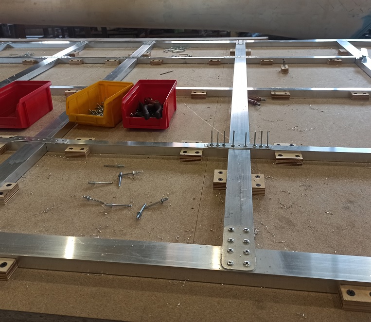

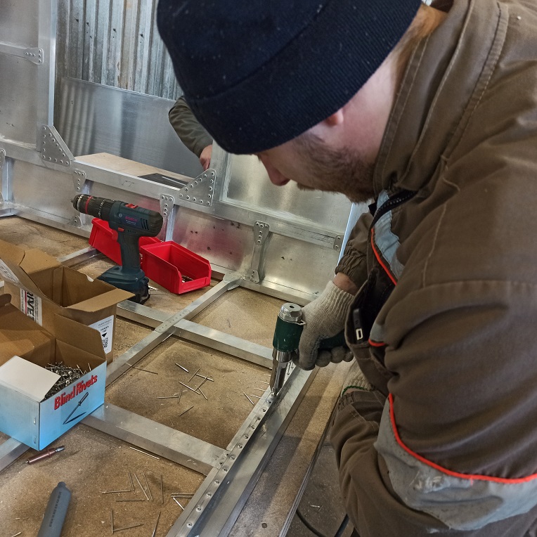

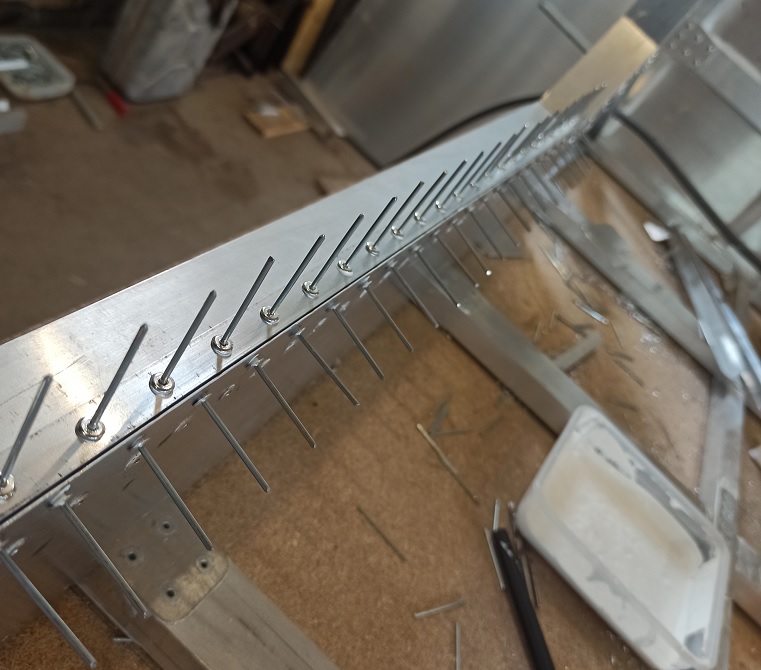

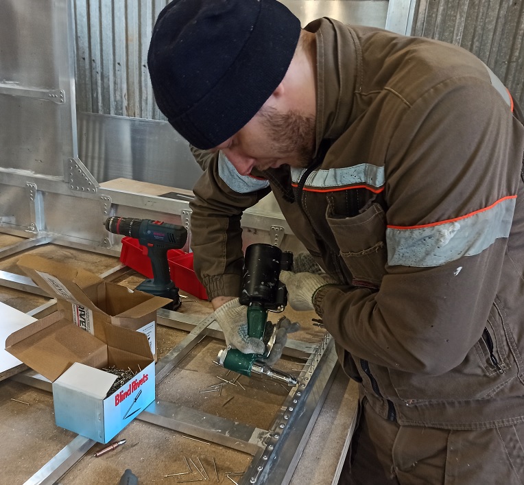

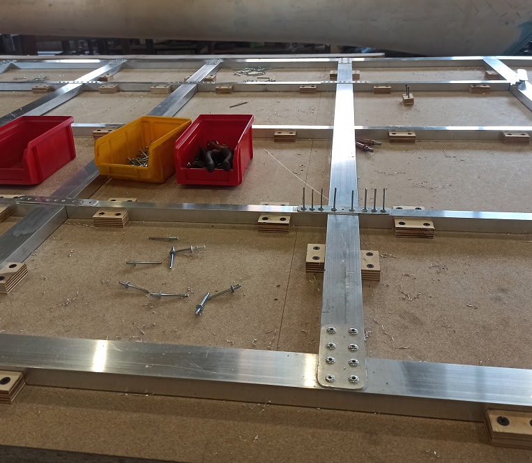

Это замки Клеко там? Как они дружат с метрическими заклепками?
Смотря какие метрические заклёпки вы подразумеваете. Если ударные (авиационные), то подходят только под 2,4мм., 4мм. и под некоторые госты 3мм.
Мы клепаем вытяжными 3,2мм. и 4мм., с ними никаких проблем нет. Предварительно сверлим 2,5мм. На них осуществляется предсборка, а далее уже рассверливается до нужного диаметра. Всего используем 4 типа пружинных фиксаторов "cleco". Дополнительно три типа винтовых фиксаторов и "крокодильчики".

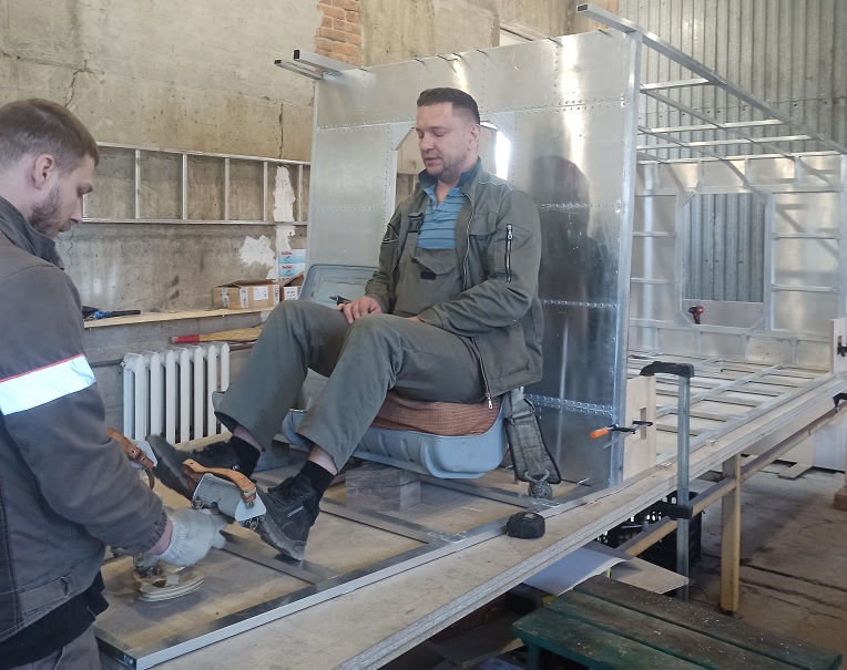

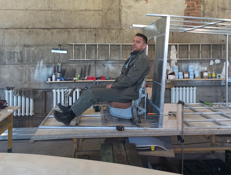

Мы педали от АН2 поставили, только по ширине обрезали до нужного размера.
Не, будем делать свои. Изначально так и собирались делать, но по настоянию некоторых товарищей 😉, прикинули еще и Ан-2шные, на всякий случай.

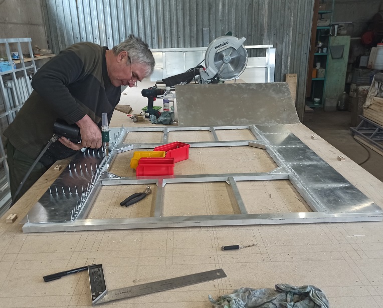

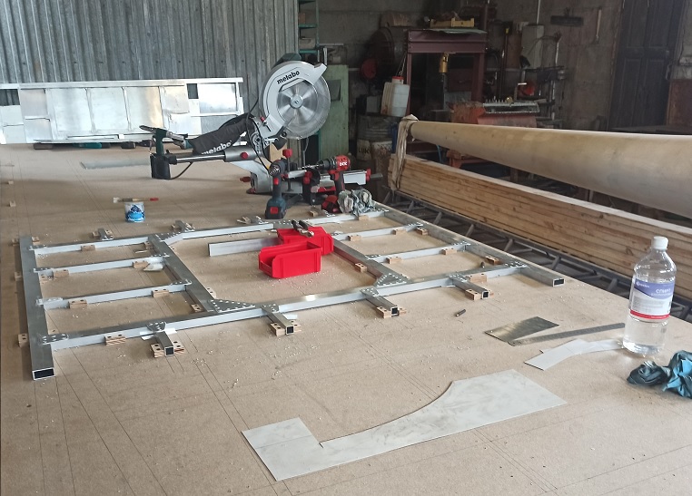

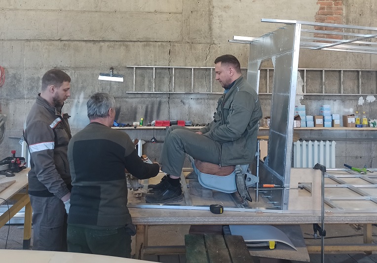

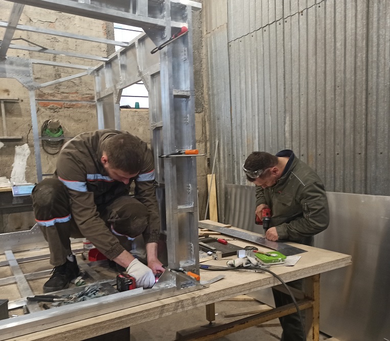

Погнали дальше, сверлить и делать вид, что работаем🙂
Пока некоторые делают вид что работают, кто-то реально творит😎. Знакомьтесь, абстрактная композиция "гусеница"😝
А вот она уже слилась с природой и замаскировалась под окружающий пейзаж😜

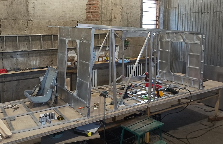

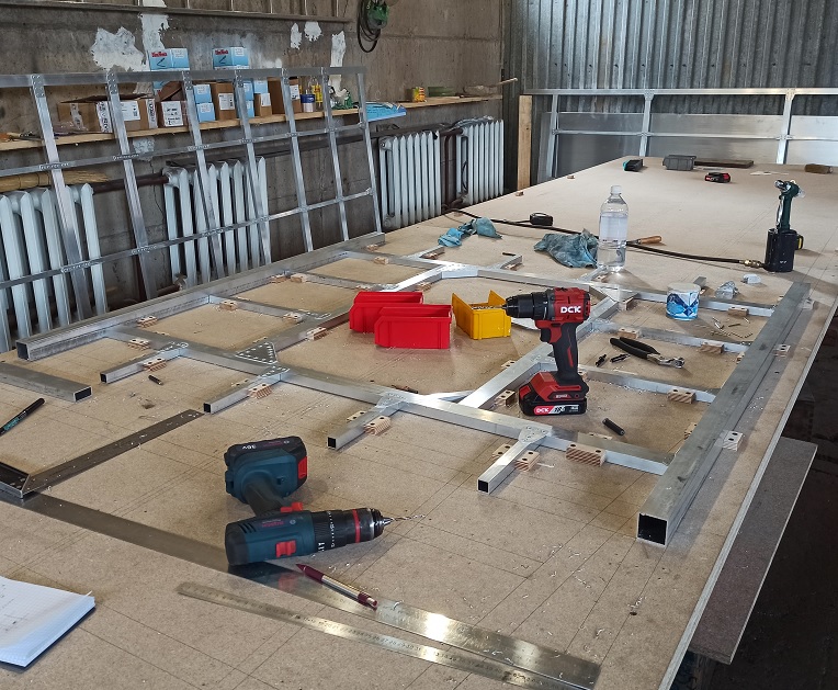

На очереди основной дверной проём.

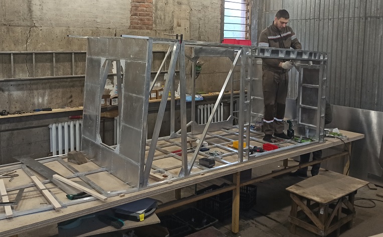

Чутка припозднился с очередной серией картинок. Хоть они особо и не отличаются от предыдущих, но думаю, буду всё таки закидывать процесс. Надо же делать движ хоть какой-то🙂
Негры на плантации... 😜
Итог дня. Как выше и писал, внешне изменений и не видно. Если не знать, что работали, то можно подумать, что филонили😉.

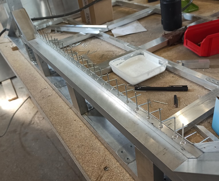

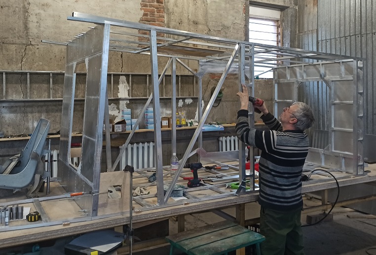

Классно всё , а вот просто мысли вслух, а если все это собирать на сварку? Как делают в авто через отверстия приваривать. Имею ввиду вот этот внутренний силовой каркас, понятно что наружная обшивка будет клепаться
На сварку тоже не везде так удобно и просто, как может показаться на первый взгляд. Потом, в месте сварки сильно просаживается сигма материала, а значит потребовалось бы сечение большей площади, что понятуло бы и без того не малый вес.
Но некоторые сборки будем варить. Например, двери.
В данном-же случае, мне показалось, что сборка на кничках и уголках обеспечит более предсказуемый и гарантированный результат.
К тому-же, при сварке, алюминиевые профиля довольно сильно ведёт. Опыты уже делали.
