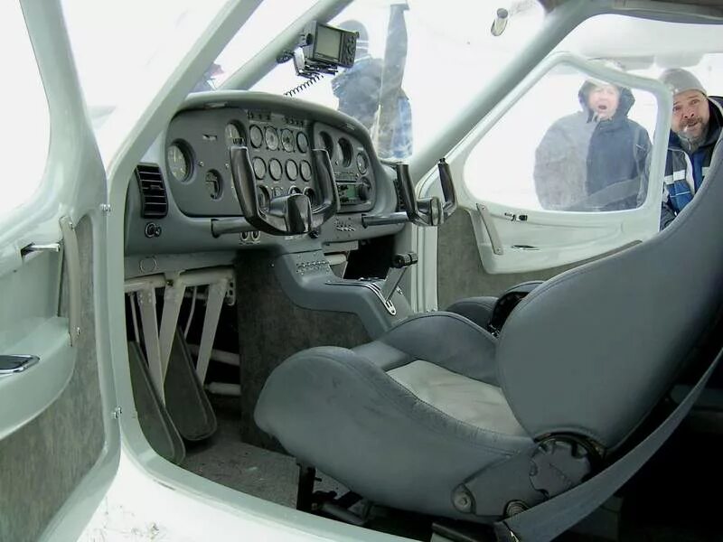

За, автокресла, хотел сказать, тут уже многие сказали.. но наверное было бы удобно и недорого пилотам поставить автокресло. И голова не будет болеть разрабатывать... Наверное у маленьких японских машин, они будут полегче...
Вот от Смарта кресло 18 кг,
Много это или мало?
Или к таким ребятам обратится с требуемыми характеристиками, может что предложат .

В принципе-я за такой подход (сам покупал пластиковые сиденья у meglina), но продаются лишь чашки сидений, Опору придётся поектировать самим, с учётом силового каркаса пола кабины. Пассажирские, конечно однозначно брать стандартные, от авиалайнеров.
Много это или мало?
Это очень много! Вышеупомянутое металлическое кресло от Як-12М, весит ориентировочно килограмма 3, без подушек.

Если уж смотреть в сторону автокресел, то какого нибудь спорта от sparco и других. Если правильно помню, там массы до 8 кг за кресло целиком. При этом на "младшие" модели, типа sparco sprint (омологирована FIA), даже при нынешнем курсе рубля - как жену в кабак сводить.

Ну и опять альтернативно одаренный вариант. Сиденье спортивное полуковш LM А026В классика пара размер - M
Цена и вес за два кресла сразу. И салазки тоже
Итого кресло с салазками 14.5кг.
P.s. самое лучшее позвонить и попросить то что хотите, может придумают что.
