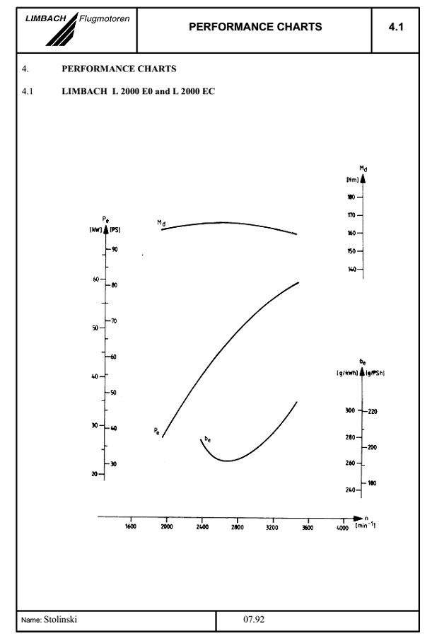

Это Лимбах L2000EC1, 80 л.с. при 3400 об/мин.

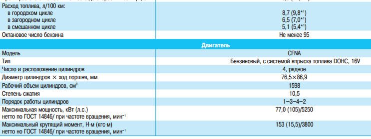

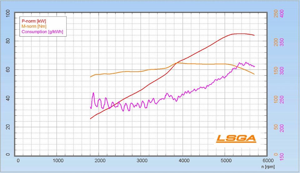

рассмотрим возможности доводки двигателя VW Polo sedan 1.6 16V. :
    36,9 КБ · Просмотры: 227
    93,6 КБ · Просмотры: 243
    97,8 КБ · Просмотры: 240

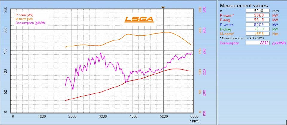

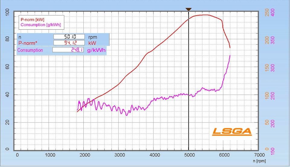

тест на 5000 об/мин. до доводок : 287гр/кВтч
-------------------------1-я доводка : 248.1гр./кВтч
-------------------------2-я доводка : 2232.5 гр/кВтч
с соответствующим увеличением мощности на 5000 об. с 84 до 99.63кВт

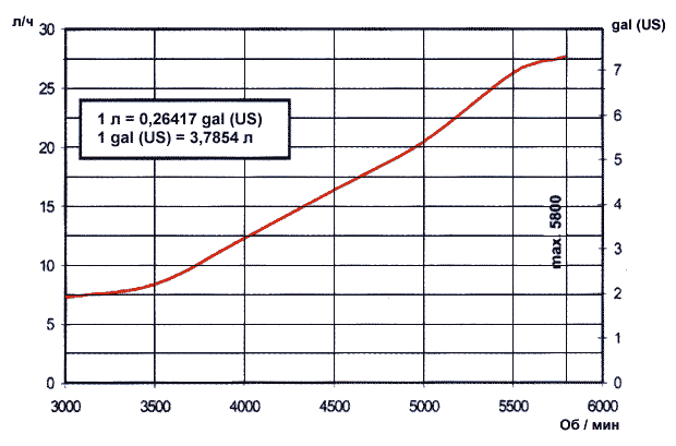

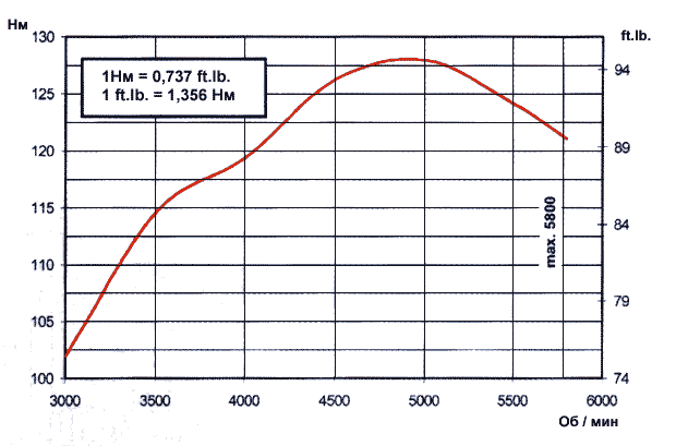

ROTAX 912 ULS :
    13 КБ · Просмотры: 294
    12,7 КБ · Просмотры: 232

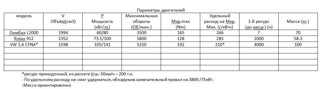

Свел в промежуточную таблицу. Коллеги, не стесняемся, делимся !
    51,5 КБ · Просмотры: 204
прикидка ресурса достаточно смелая. Какова степень дросселирования двигателя при 50 км/ч?
У самолета (ВФШ), крейсер 60% мощности - это около 85% оборотов (4400-4500 об/мин для VW)

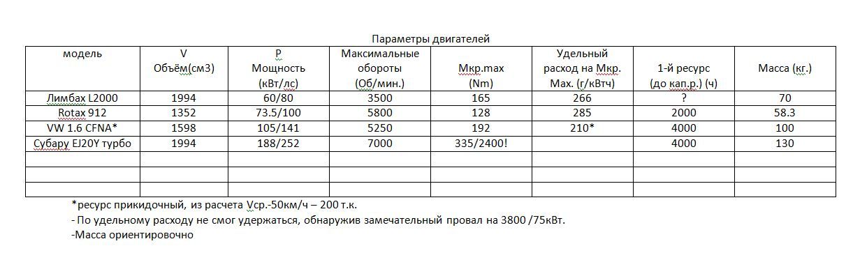

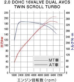

Добавил Субару EJ20Y турбо. Вы только посмотрите на этого оппозитного красавца ! Мкр. max - 335Нм/2400 об./85кВт. Смею предположить, что ресурс этого мотора никому за всю жизнь не вылетать..
Всякие Лайкоминги с Континенталями идут лесом, нервно куря бамбук ! 😀
Стоит исходить не из "принятых" режимов, а из потребной тяги/мощности.
Т.к. меня интересует минимальный удельный расход, при макс. крутящем м-те и соответствующей потребной мощности горизонтального полета, исходил из 3800 об./75кВт. А это 63% от максимальных. Вполне рабочий режим. V средняя - это из опыта вождения по трассе, где-то 120, где-то стоим....

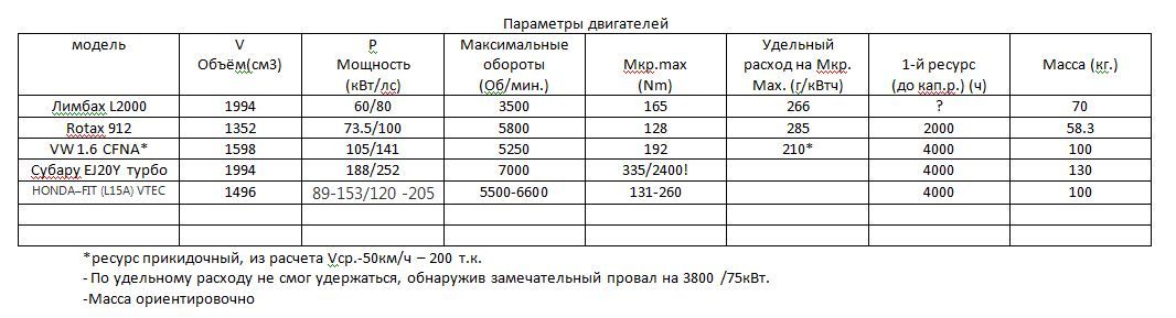

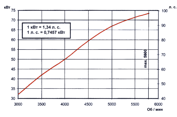

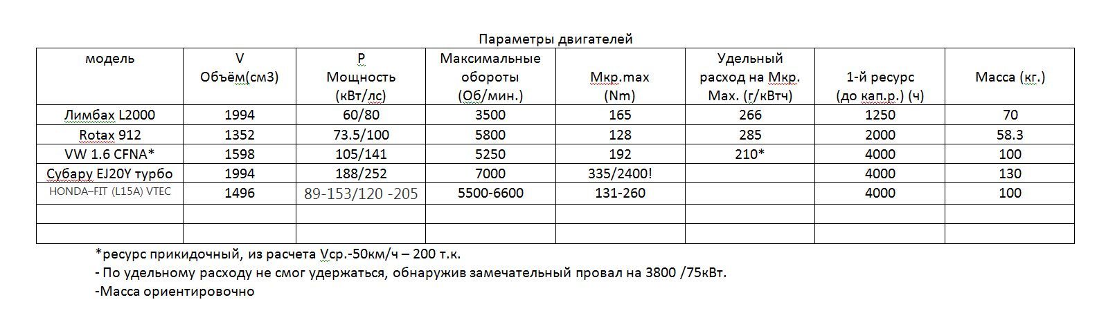

L15A, мощность 110/5800 л.с./об.мин, крутящий момент – 143/4800 Нм/об.мин. (Fit GD3 iVTEC) ?
свел в таблицу, но параметры данного двигателя сильно отличаются от модификаций, прошу учесть.
    55 КБ · Просмотры: 230

Мне пришлось хорошо полетать на дельталёте с Лимбахом L2000EC1. Поэтому дам некоторые уточнения.
Ресурс мотора до 1-го капремонта (ТВО) равен 1250 часов. Мотор рекомендуют отправить на фирму. За определённую оплату заказчику тут же высылают такой же двиг. после ТВО. На моторе заменяют износившиеся детали. Мотор после этого, как новый. Его цена раза в полтора меньше нового мотора.
Вес L2000EC1 74 кг с навесным оборудованием и маслом.
Как видно из графика, удельный расход топлива находится в пределах 190-220 г/л.с.*час во всём рабочем диапазоне мотора.
Максимальные обороты 3400 об/мин (10 мин работы). Долговременные - 3200 об/мин.

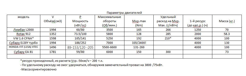

Уважаемый, как Вам , так и мне пришлось полетать на разном,  сейчас, подбираем двигатель, для того, для чего нужно...)  А нужно - обеспечить  мин. км. расход (эконом режим). Вот я и стараюсь....
Свел в таблицу : ( боюсь спросить сколько стоило "обслуживание")

из графика видно - 48кВт/265 гр./ч. Может для дельталета это и нормально.

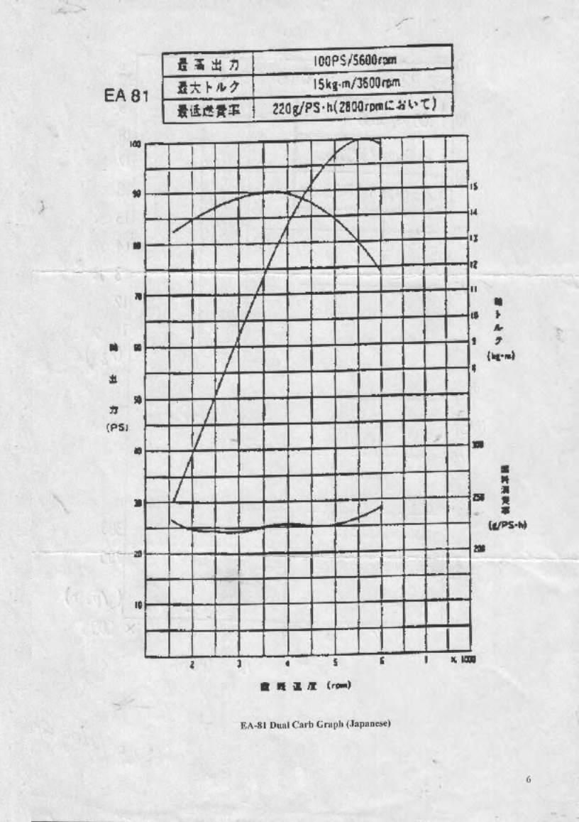

ЕА81 (объем 1,8 л, 98 л.с., вес без генератора 68 кг), выпуск прекращен в середине 80-х годов, встречается реже. Реальная цена 700...1000 у.е.

добавил ЕА81. как то плохо у него с удельным расходом..
