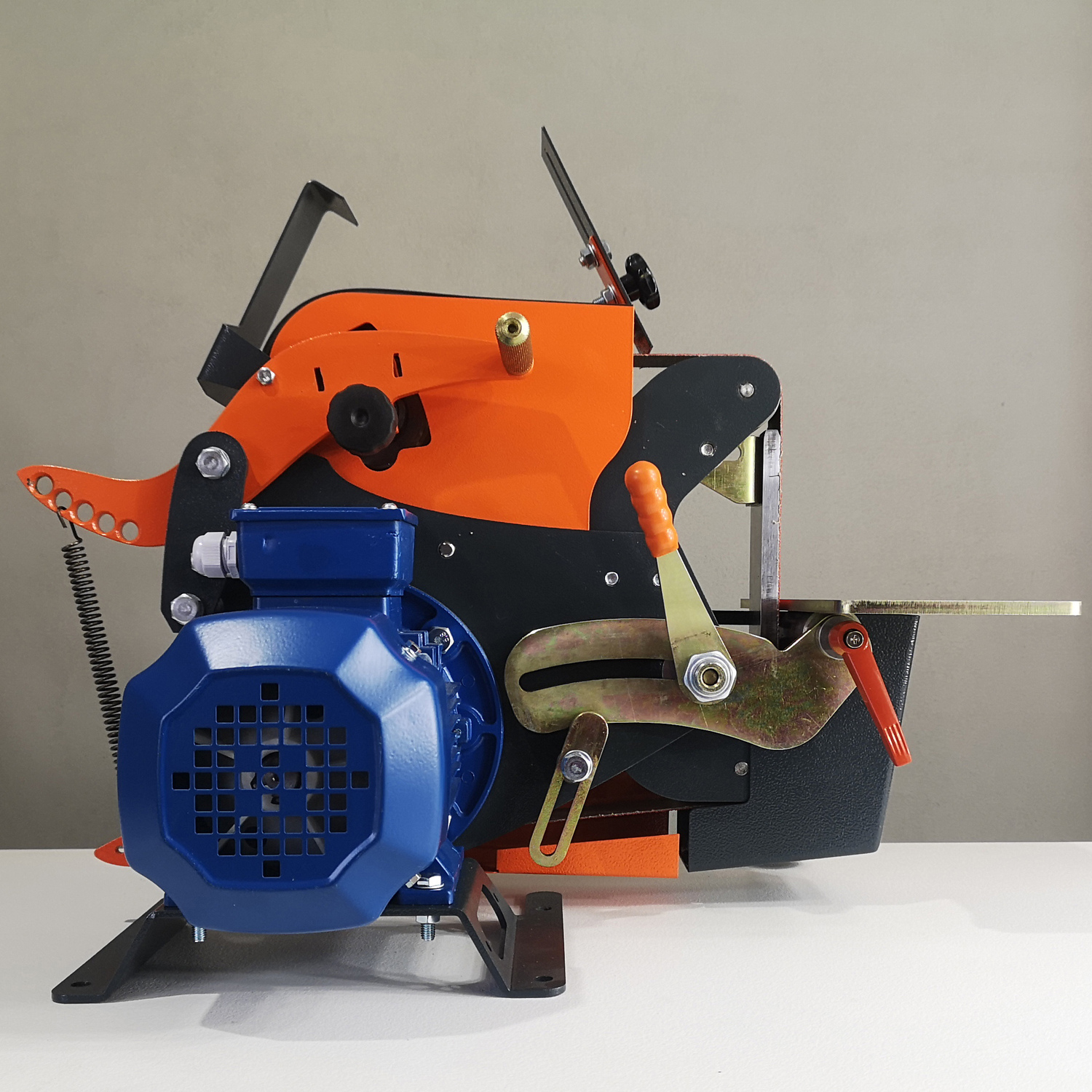

У всех разные способности, но проще простого , я так никогда не скажу. Да и по затратам на комплектуюшие это не копейки.Откройте на ютубе Гриндер своими руками и там вам всяких каких только нет , сделать самому проще простого .
Ясное дело снимать. Только ютуб не нужен. А если отключат. Что делать будете. Своими мозгами думать придется однако. Если они присутствуют конечно.Если лента клеится в нахлёст верхний слой абразива нужно снимать иначе будет бить. На ютубе есть тоже как снять слой абразива.
Я пробовал почти все варианты. Ленты, 501, 88, и прочее. Мне мой вариант подходит. ПВА эластичный. Нет варианта получить в лоб от треснувшего жесткого шва.. Если клеить встык на али продаётся лента для этих целей она тоже не дорогая. все выложенные вверху картинки , это дорогие варианты. ПВА и тебоил сохнут долго 501 через пять минут после струбцины можно в работу.
Ага, если делать "проще простого" то и получится колхоз из гомна и палок. Таких вариантов действительно в интернете много. Если делать хорошо, то это не просто и совсем не дешево. Денег уйдет на токаря, лазерную резку, двигатель и материалы не мало. Я один раз делал, знаю. В другой раз посчитали, решили дешевле будет купить готовый.Гриндер своими руками и там вам всяких каких только нет , сделать самому проще простого
