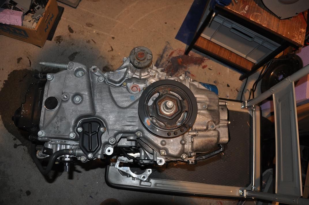

что интересно - мотор состоит из двух блоков - верхнего и нижнего

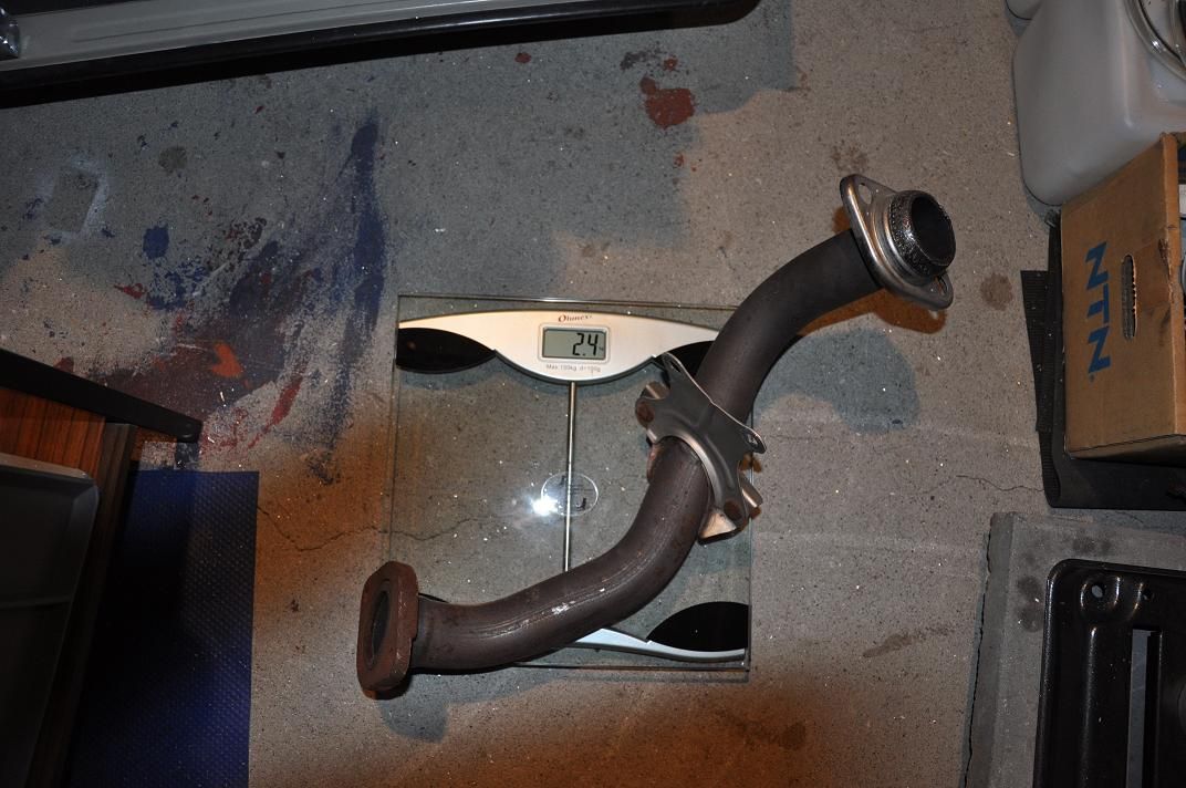

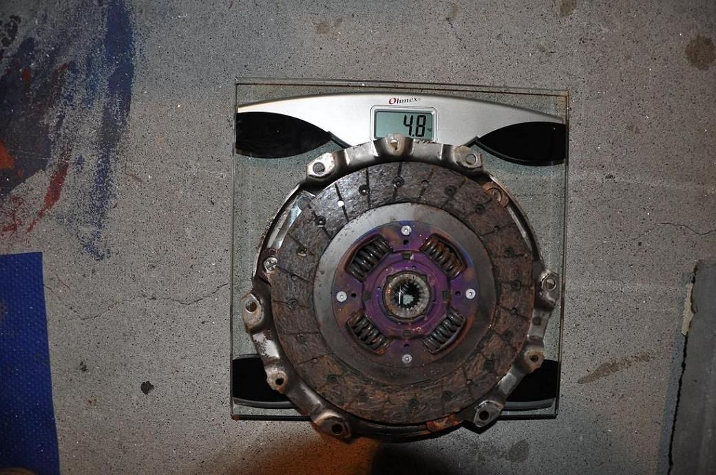

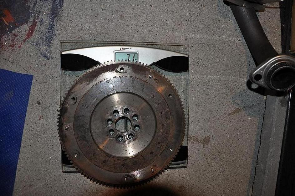

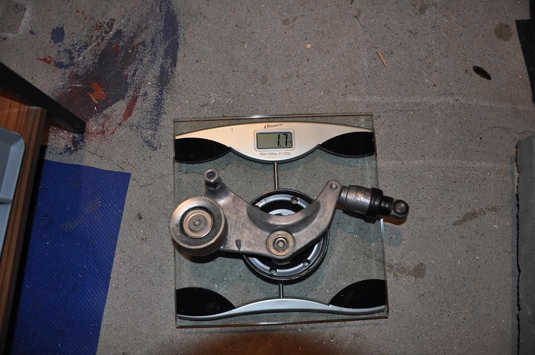

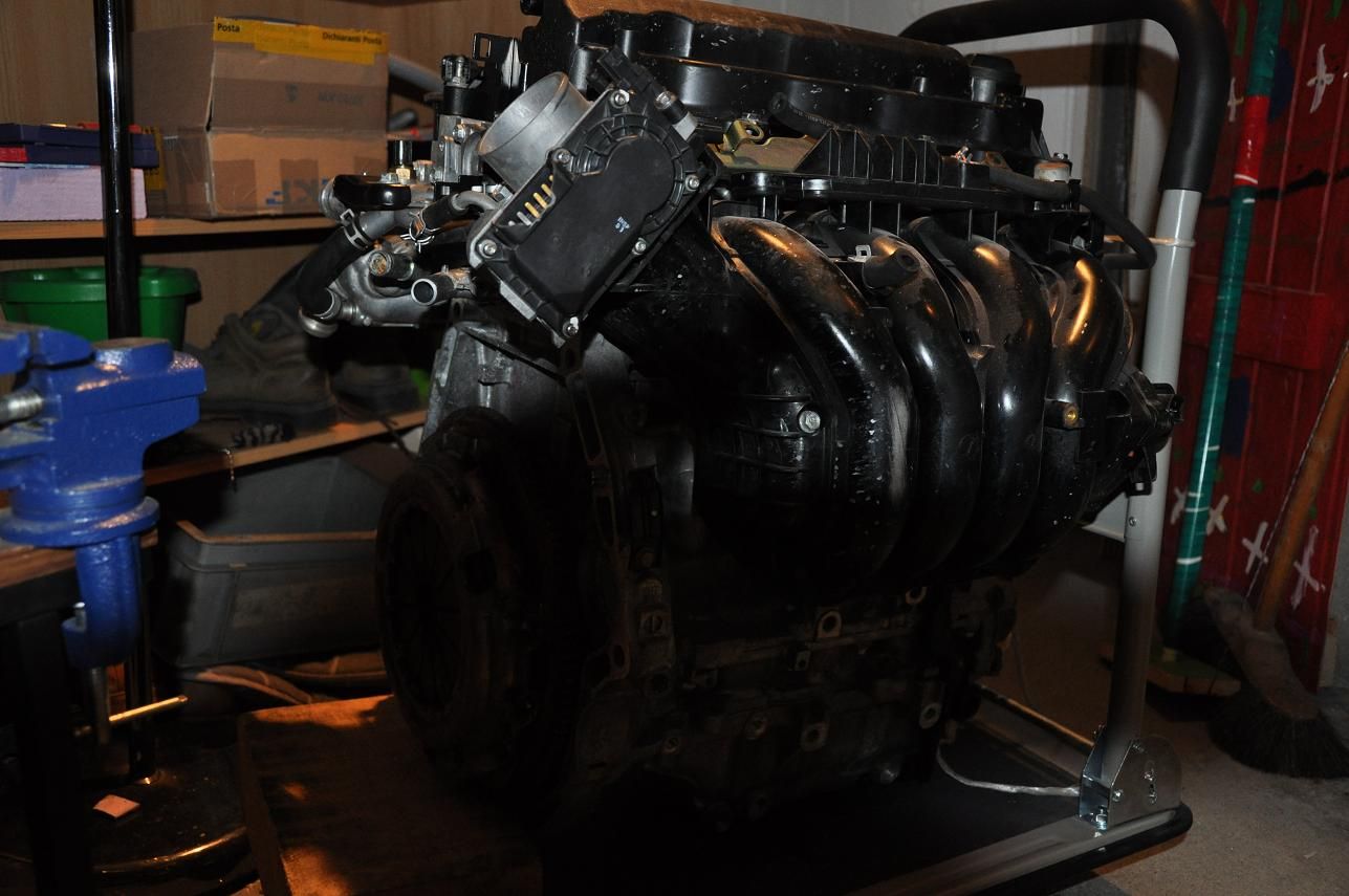

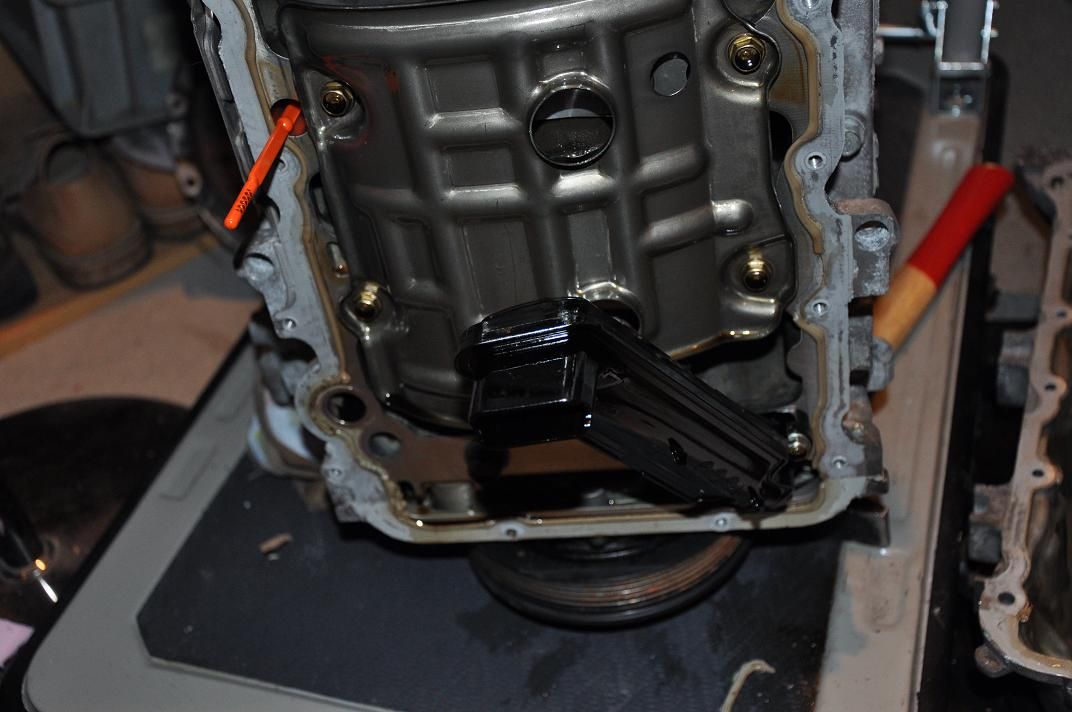

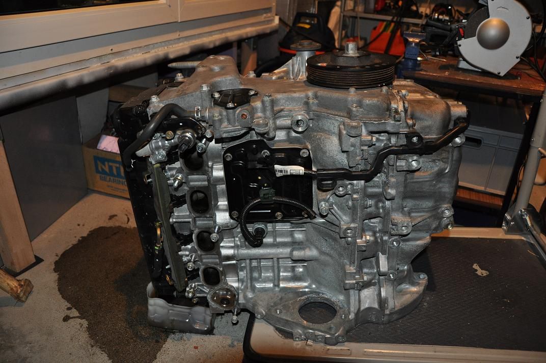

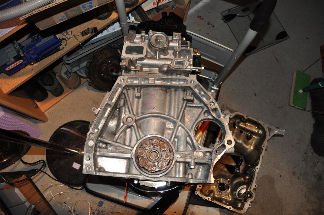

теперь фото которые говорят сами за себя - только скажу что в абсолютно голом виде мотор весит 72 кг (cнято все - включая поддон картера)

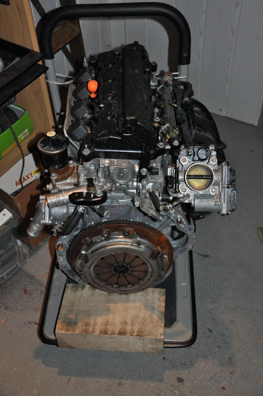

в моторе применена електронная заслонка (електронная педаль газа)
по мере того как мотор будет конверсироватся под Авиа версию, буду выкладывать фото и информацию

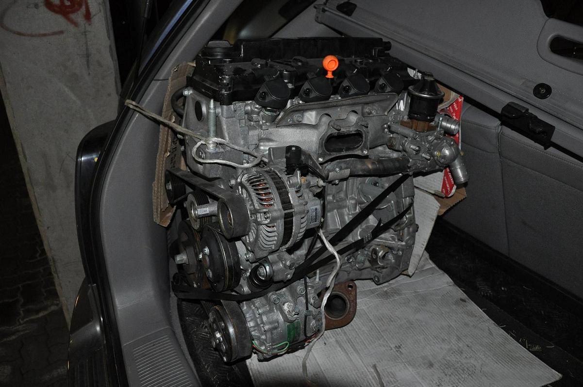

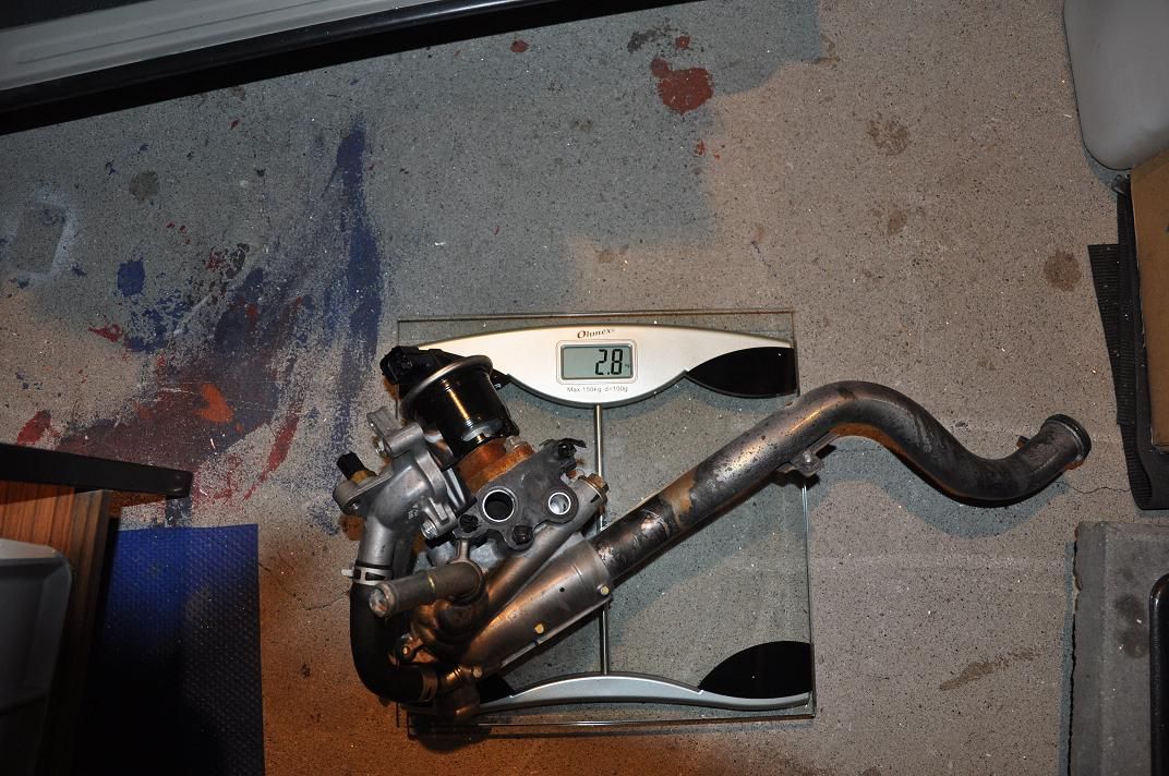

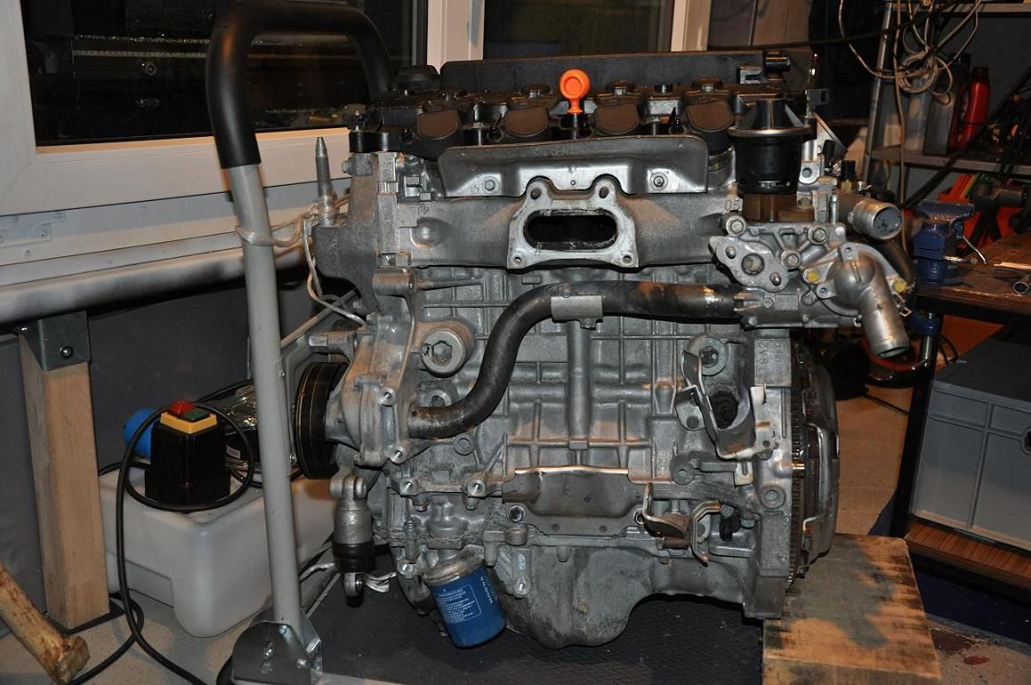

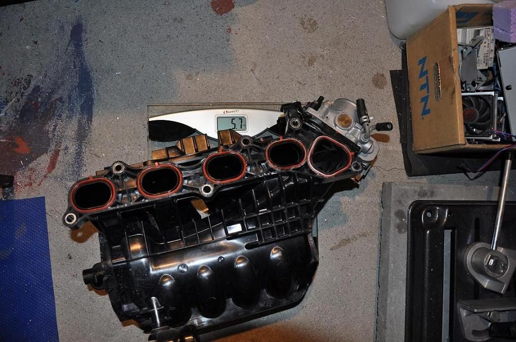

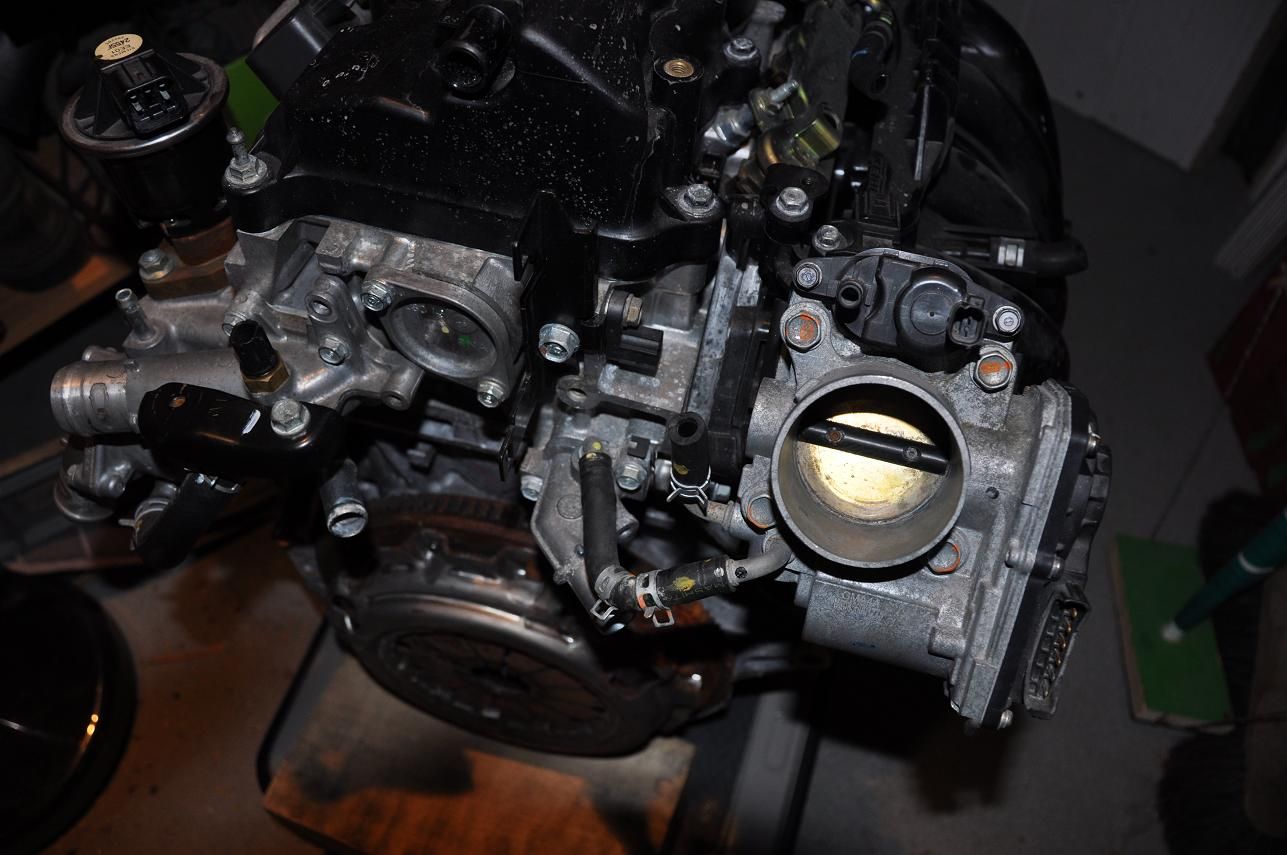

входной коллектор пластиковый с хитрозакрученными патрубками всасивающими....все класно, но будет выкидыватся с заменой на более короткий и легкий и с обычной дроссельной зслонкой
парится с выходным колектором уже не надо - все выведено в одну дырку, удобно с точки зрения экономии веса  😉

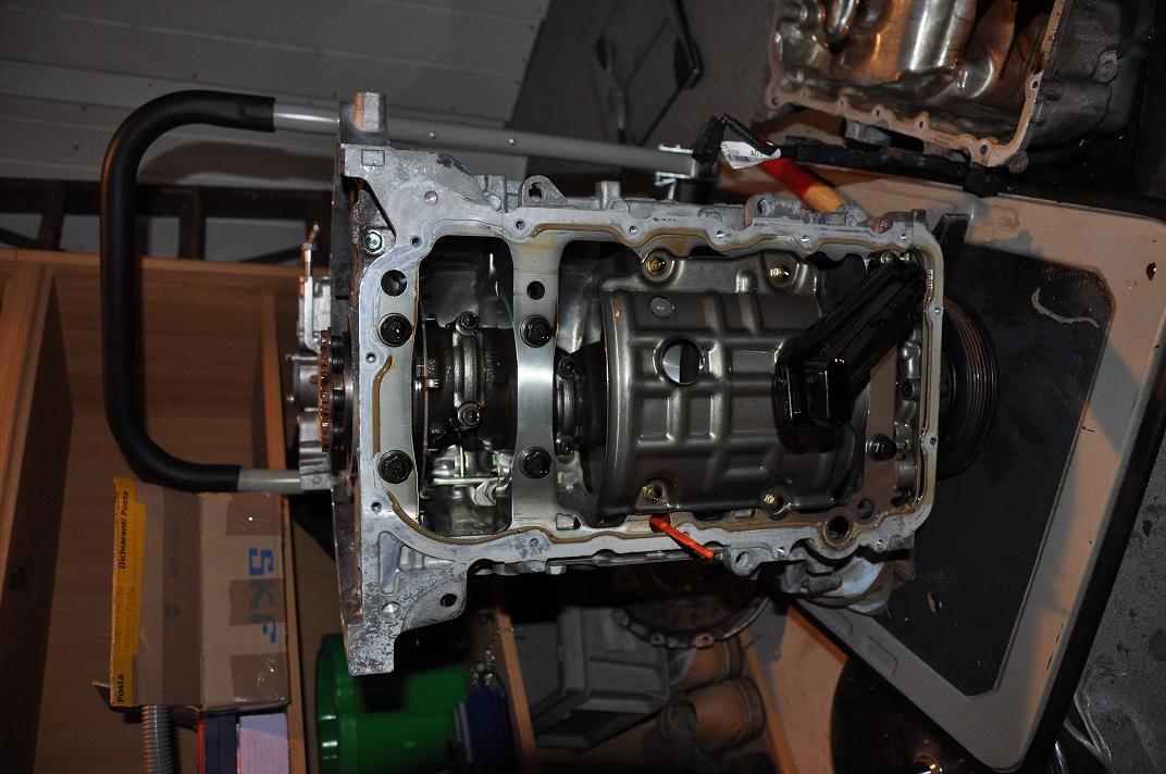

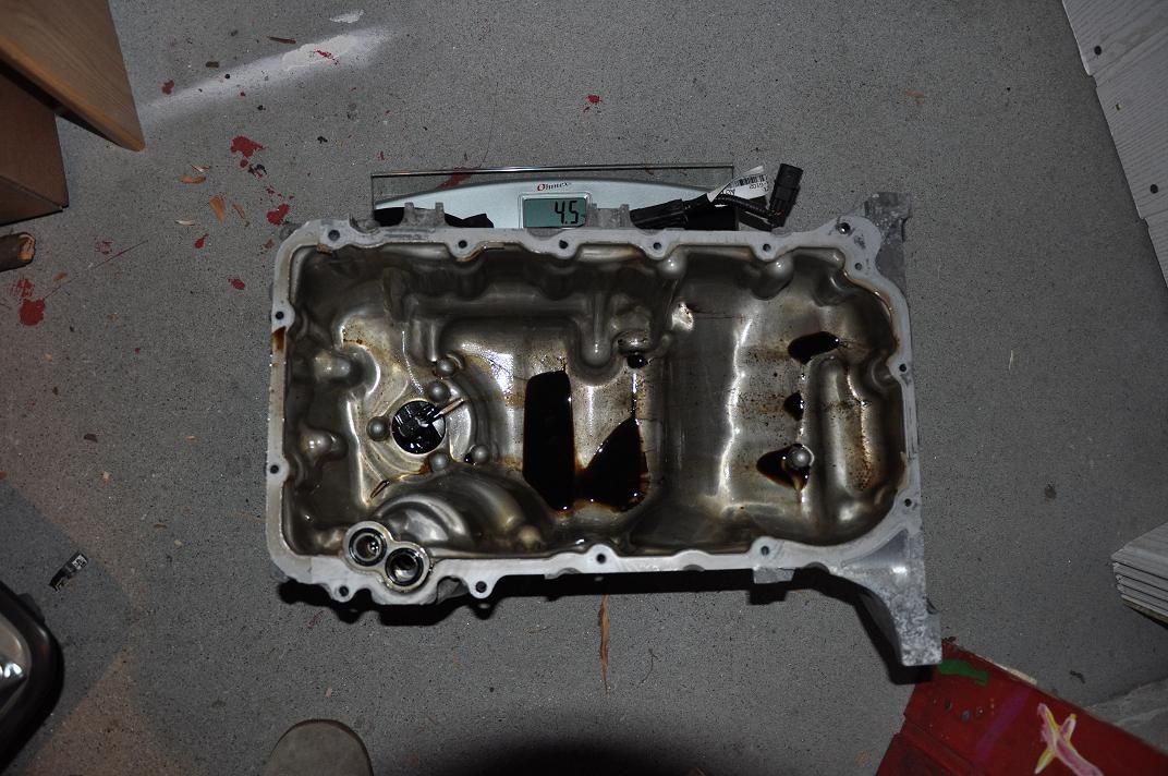

в поддон встроин датчик уровня масла

мотор так и просится эксплуатироватся в горизонтальном положении...но для этого требуется кардинально переделывать систему смазки, да и ни к чему оно нам на автожире в толкающей конфигурации

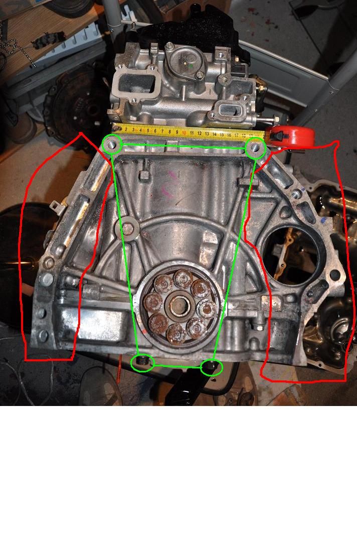

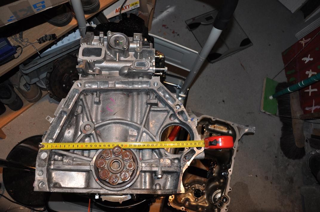

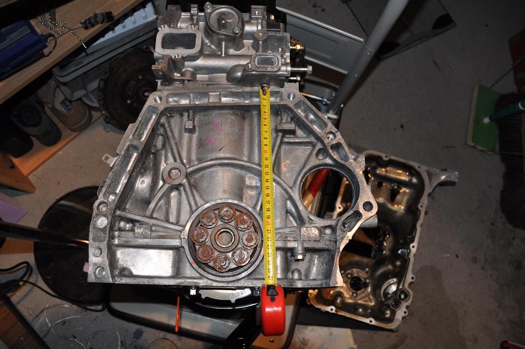

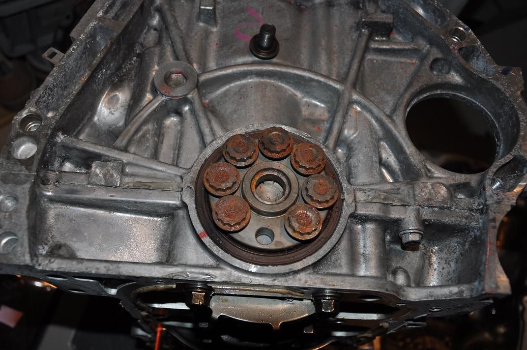

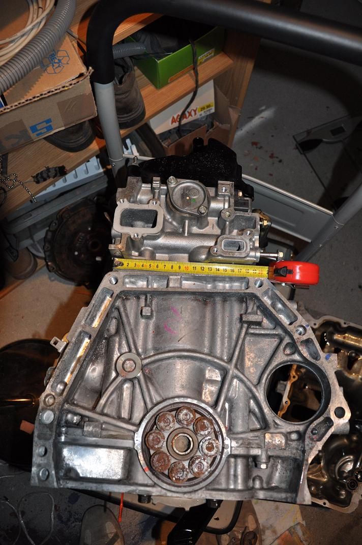

по идеи еще должен отойти килограм второй веса (позначено красным, уши крепления коробки будут отрезатся)
плита редуктора будет крепится как показано зеленым цветом (на четрыех опорах)
редуктор будет по началу HIRTH G50 http://www.hirth-motoren.de/en/gearbox-g50gk50.html , причем крепится будет к плите 8мю болтами по периметру (корпус редуктора сзади будет сфрезировыватся) - цель добится минимального веса в 10-11 кг вместе с плитой
маховик со стартером уйдут на заднюю стенку (там где водяной насос стоит)
по идеи должен отпресовыватся новый поддон из тонкого люминия (с вифрезерованной накладкой для масляного фильтра в виде отдельного узла) или из тонкой нержавейки (0.5 мм) - посмотрим вследствии
крепление мотора к мотораме будет осуществлятся с торца задней крышки мотора - новые елементы (віфрезерованніе из люминия) привинтятся к мтоору с "ушами" крепления (четыре точки, как на ротаксе, джабиру, и т.д.)

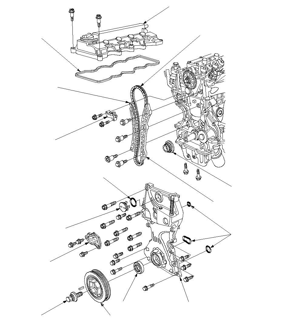

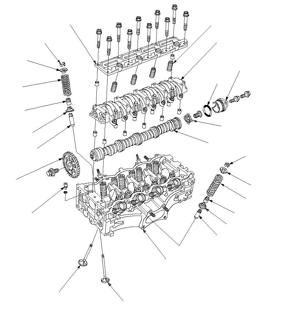

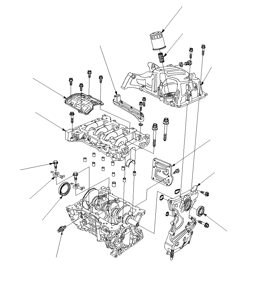

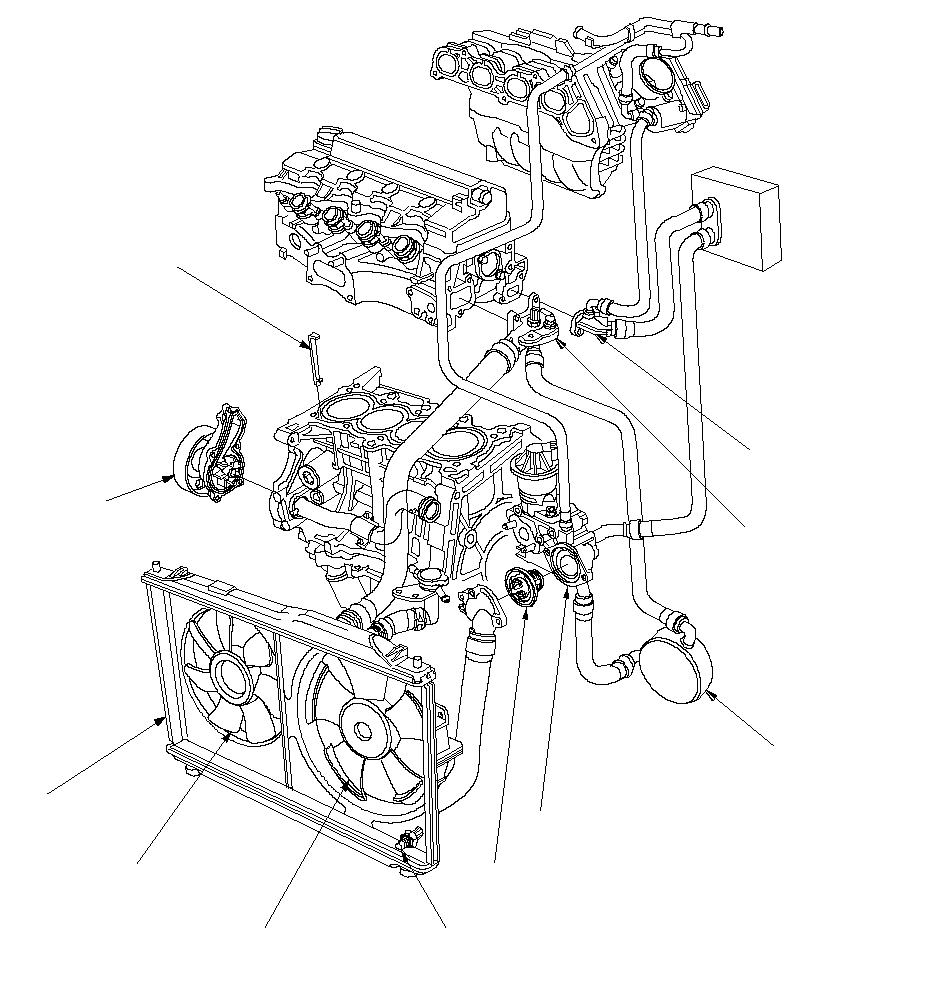

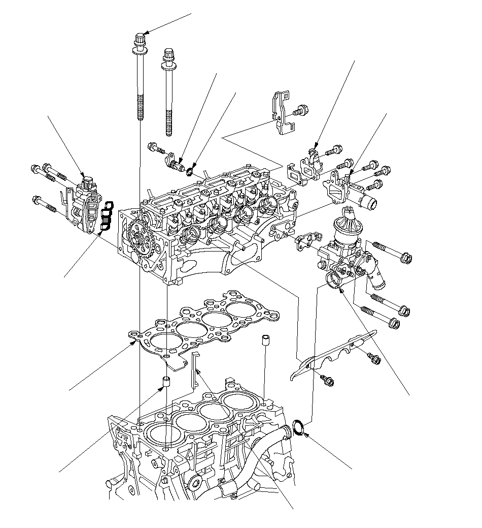

кое какие рисунки мотора из мануала
    24,7 КБ · Просмотры: 122
    23,7 КБ · Просмотры: 128
    28 КБ · Просмотры: 128

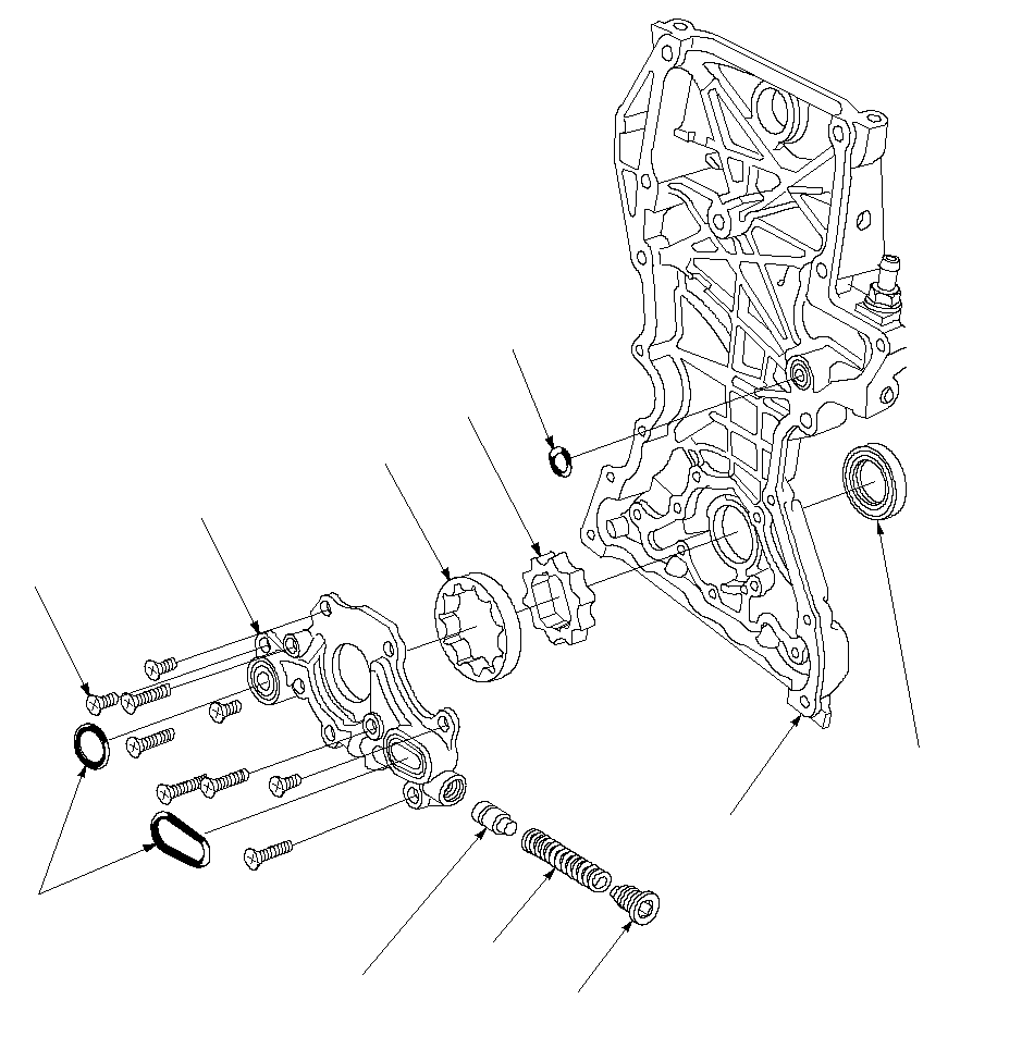

маслонасос встроен в крышку цепи ГРМ (для экономии веса - одна из его стенок - крышка цепи ГРМ)

по идеи еще должен отойти килограм второй веса (позначено красным, уши крепления коробки будут отрезатся)плита редуктора будет крепится как показано зеленым цветом (на четрыех опорах)
