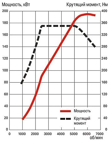

А если полоса короткая и надо взлететь быстрее, включать стартер-генератор в режим двигателя на 2-3 киловатта, это кроме добавки этих же 1,5-2квт на винт, поднимет обороты ДВС и он ещё 3-4 киловатта добавит, итого киловатт 5 сверху на фоне стоковых 20.
- А вы можете на этой примерной кривой мощность/обороты показать, в каком интервале у вас работает ДВС без помощи ЭД и в каком - с помощью?
Вы предлагаете раскрутку ДВС электромотором выше оборотов, при которых, работая один, ДВС выходит на "плато" мощности? Или без ЭД у вас ДВС работает на взлёте в интервале, где у кривой мощности склон, а не плато?
Судя по графикам аналогичных движков от Хонды, на взлёте будет как раз середина плато момента, а когда момент постоянный, или падает медленно, то мощность растёт линейно с оборотами. То есть увеличение скорости вращения на 10% должно добавлять столько же мощности. И ещё надеюсь на то, что инжектор с широким впускным коллектором вместо карбюратора с маленькой дырочкой продлит высокий крутящий момент на бОльшие обороты. Но конечно что из этого выйдет покажет практика, самому интересно.
- Ясно. Я как-то даже упустил из виду, что при определённом соотношении мощностей ДВС и ЭД гибрид годится не вместе с ВРШ, а вместо ВРШ, т.к. на старте винт фиксированного шага тяжелее, чем в крейсере.

- С одной стороны, тут вы правы: двигатель нагружают по-разному, не всегда по кривой Mmax(N). С другой стороны, если мы будем крутить его на повышенных оборотах, пониженном моменте - то это не будет самым экономичным режимом. Возможно, это самый экономичный режим для данной ВМГ - но это означает, что если в крейсере мы берём всё от винта - то не всё берём от двигателя, и наоборот. Проклятый компромисс (с)
Кривая, упомянутая Вами, это скорее всего график ДВС по внешней скоростной характеристике(ВСХ). Снимается он на тормозном стенде и замер производится при ПОЛНОСТЬЮ открытом дросселе/полно подаче топлива. Обороты регулируются нарузкой.
