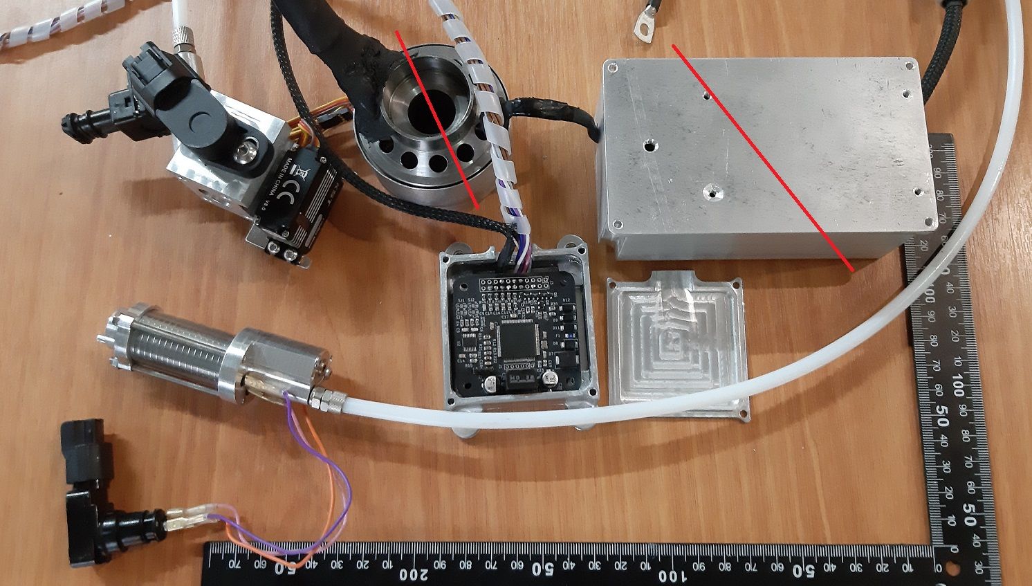

Наш стандартный комплект инжектора на БПЛА мотор. Стартер-генератор и его электроника перечеркнуты (не имеют отношения к впрыску).
Наконец, удалось решить вопрос с бензонасосом для инжекторного мотора. Окончательно.
Схемотехника простая. Двухпозиционный регулятор включено-отключено. Электронный датчик давления, компаратор, силовой ключ с обратным диодом.

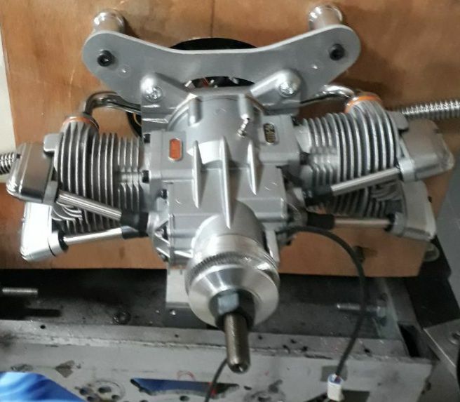

Авиамодельный -тактный с нашей системой впрыска на месте штатного карбюратора (сзади мотора).
Может работать без аккумулятора. Чтобы начало работать требуется 2 полных оборота коленвала.
