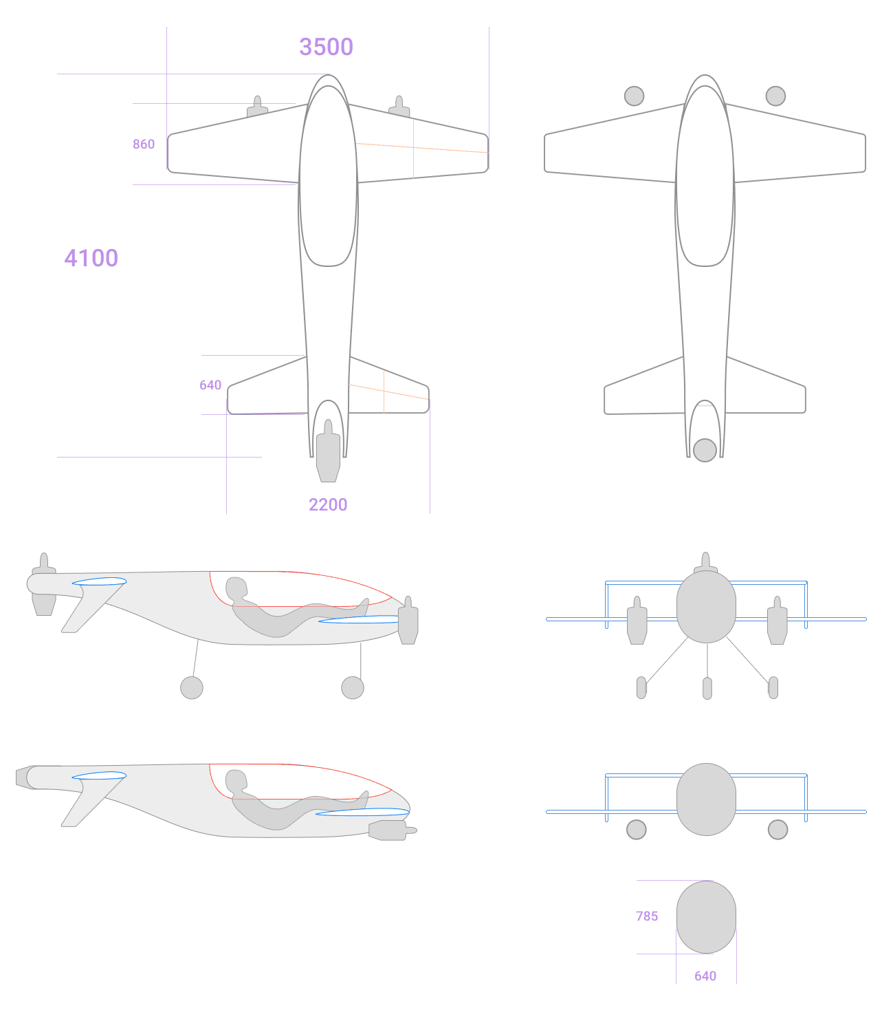

Во вложении есть набросок схемы аппарата. Это почти классическая схема с несущим оперением. Двигатели поворотные, спереди два по 78 кг тяги, сзади один с 156 кг тяги. Кажется что оперение должно быть несущим, потому что вес заднего движка нужно как то нести.
Ищу конструктора-аэродинамика, который скажет что не так в моем наброске и поможет найти схему аппарата. Рассмотрю любые предложения по сотрудничеству

Проект интересный, и в принципе реальный.
Но над аэродинамической схемой надо ещё работать, и скорее всего, пересмотреть её в пользу нормального тандема либо утки (при данном распоожении двигателей и пилота).
Это будет интересно! Только два двигателя сзади, один спереди. И импеллеры (винт в кольце) с обычным ДВС или электро, всё-таки дешевле будут.

По компоновке слишком большой разнос подъёмных двигателей, не есть хорошо, поскольку при взлете на максимальном режиме, когда требуется максимальная тяга, балансировать лучше струйными рулями( управляемые заслонки по крену и тангажу от РУС), удаленными как можно дальше от ЦМ, для уменьшения потерь на балансировку. Для этого необходимо организовать забор воздуха от последней ступени компрессора каждого двигателя, с обратными клапанами, свести в одну емкость и развести по каналам управления, рассчитывая при этом, что температура воздуха после компрессора будет не менее 300 градусов по Цельсию..

Если делать утку, то два движка получается будут сзади, один спереди. Передний движок при этом может располагаться двумя способами:
1. Свисать под носом, при этом увеличивается лобовое сопротивление, по сравнению с нормальной схемой, когда третий движок прячется за фюзеляжем в хвосте.
2. Встроен в нос примерно как на Як-15, тогда струя из сопла будет сильно облизывать фюзеляж, все закоптится.
На первый взгляд с уткой кажется сложнее.
По тандему. На моей схеме по сути тандем, у которого заднее крыло меньше первого. Почти как у штурмовика Ш-Тандем. Заднее крыло несущее для того, чтобы нести вес заднего двигателя и электроприводов, которые им управляют. Правда была идея сделать оба крыла равной длины, смотрите картинку ниже.
Нет, расположение двигателей может оставаться прежним. Дело в том, что значительную переменную массу (топливо ~50 кг) нужно расположить непосредственно вблизи ЦТ, дабы исключить значительное изменение характеристик устойчивости и управляемости. В данной компоновке, такой бак нормально размещается за спиной пилота,что диктует необходимость смещения ЦТ назад, и это можно обеспечить применением схемы "утка".Передние двигатели при этом остаются на ПГО.  Возможно, это получится и с тандемом, когда крылья равной или близкой площади.

Во-первых без струйных рулей вам не обойтись, однозначно. Сами подумайте, балансировать незначительной тягой на большом плече заслонками (типа карбюраторных) или постоянно подстраивать тягу подъемных двигателей которые должны работать на максимальном режиме для быстрого взлета. Теперь о Як-38 и Як 41. Что на одном, что на другом в канале тангажа устанавливались струйные рули,  в хвосте,  на носу с возможностью управлять еще и по курсу. На Як - 41, по- моему был только передний. Т.е хотя бы один струйный руль в канале тангажа присутствовал. И двигатели я бы не разносил от ЦМ на большое расстояния, для уменьшения дестабилизирующего момента. Забор воздуха на рули можно брать от основного маршевого двигателя. При таком удельном расходе на час полета с общей тягой порядка 100 кГс потребуется в районе 137-140 л топлива (95-100кг), плюс как минимум, 20 кг на взлет-посадку. Т.е при весе 290кг это порядка 40-41%. Аппарат должен быть очень компактным по компоновке

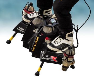

Там 4 ТРД тягой по 30 кг +2 электроимпеллера, для управления вокруг вертикальной оси.
https://www.popmech.ru/technologies/374292-flyboard-kak-ustroen-letayushchiy-segvey-i-kak-im-polzovatsya/

У Запаты новая модель, у которой вместо боковых импеллеров маленькие ТРД. Картинка ниже.

Спасибо за размышления. Что-то меня огорчает необходимость в струйных или импеллерных рулях. Их необходимость усложнит аппарат, утяжелит. Хотя на крайний случай один импеллер можно воткнуть в хвост перед задним двигателем, но до этого нужно убедиться можно ли без него обойтись
