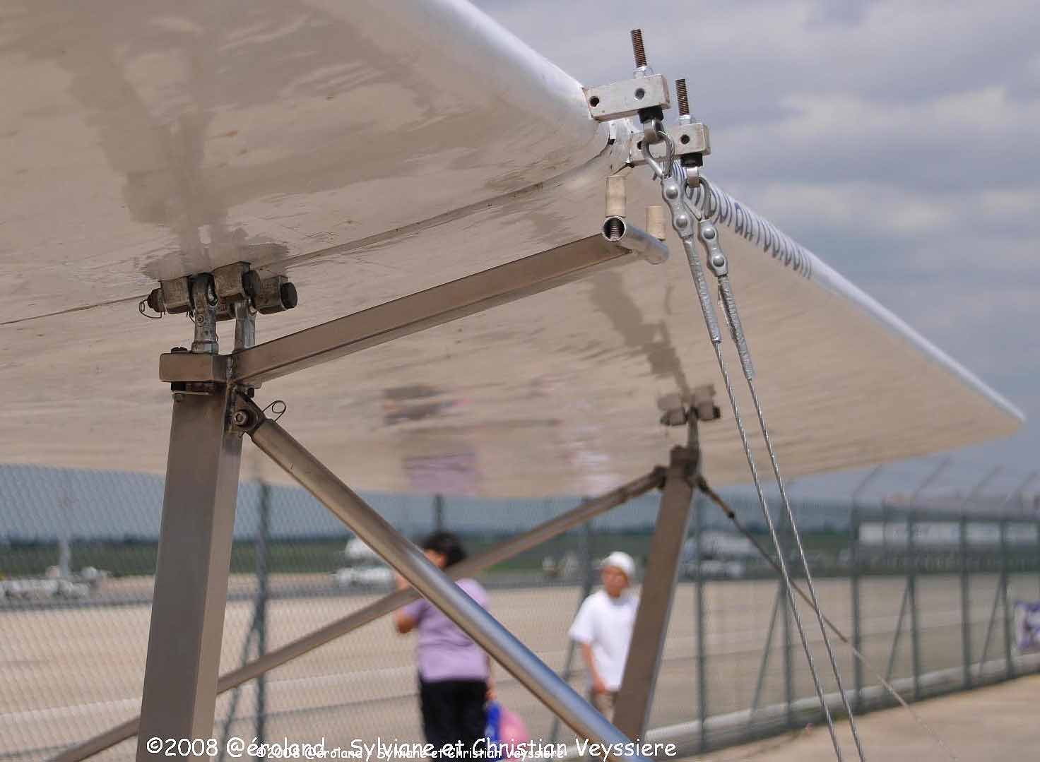

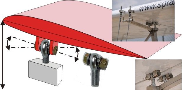

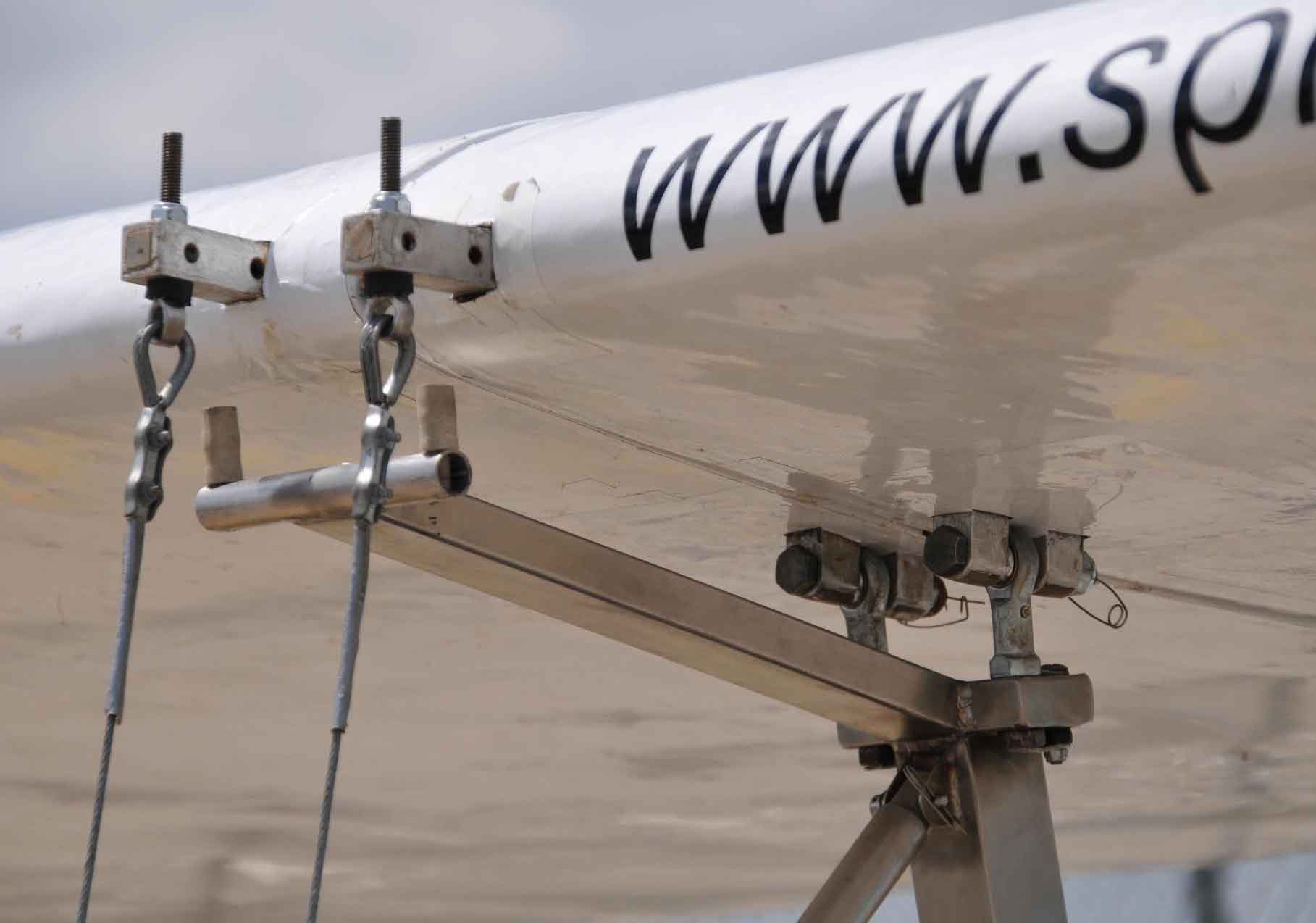

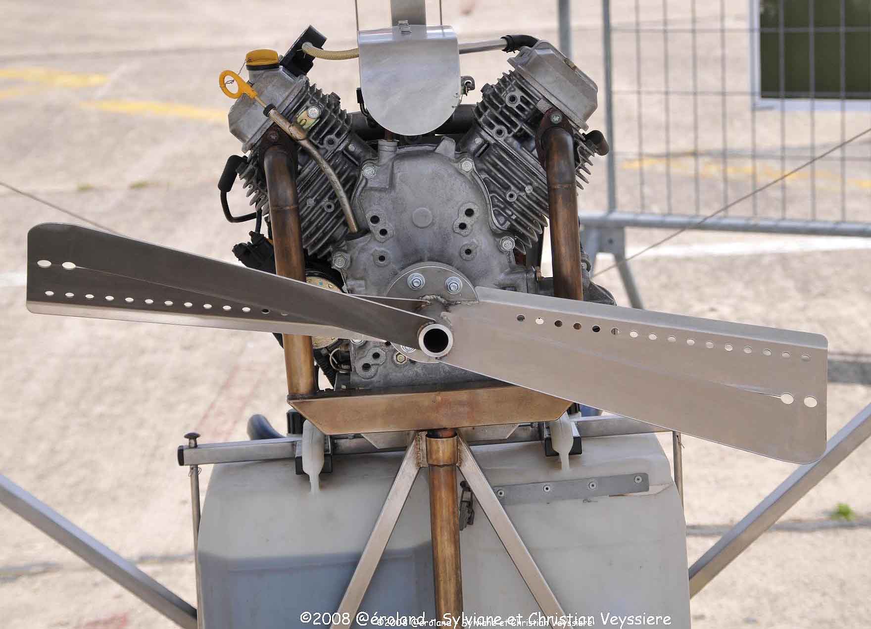

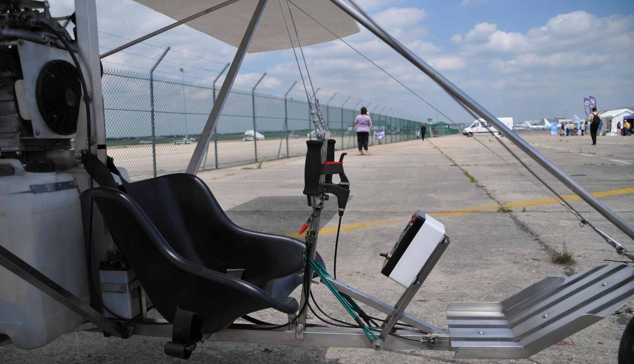

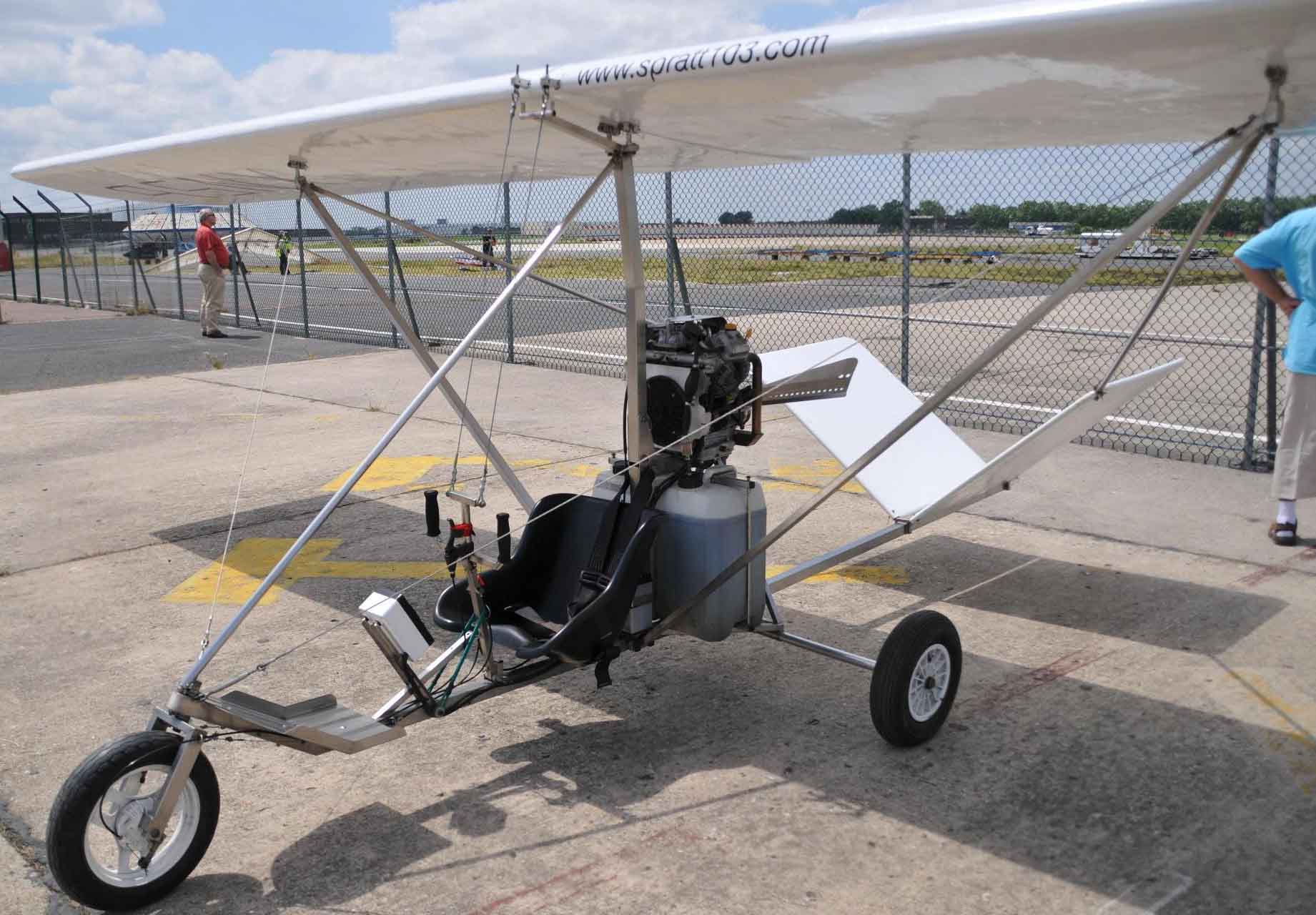

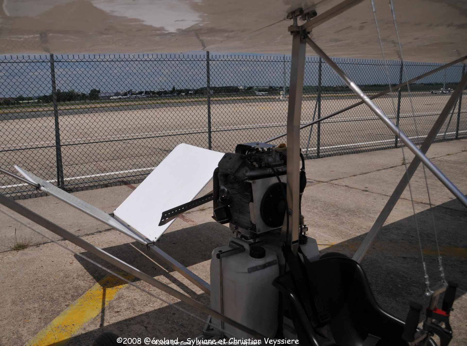

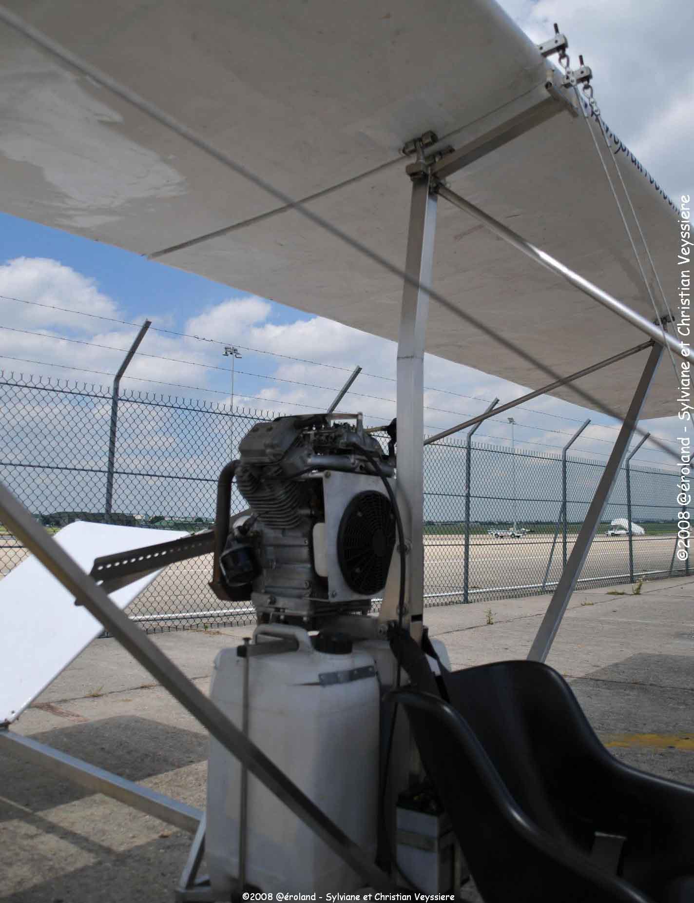

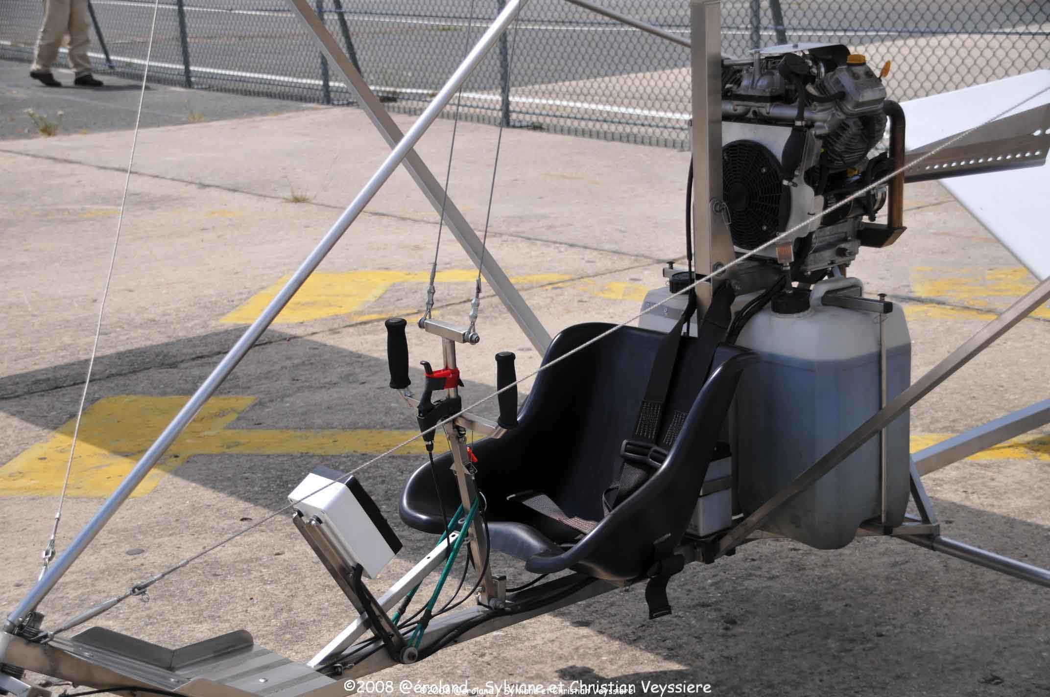

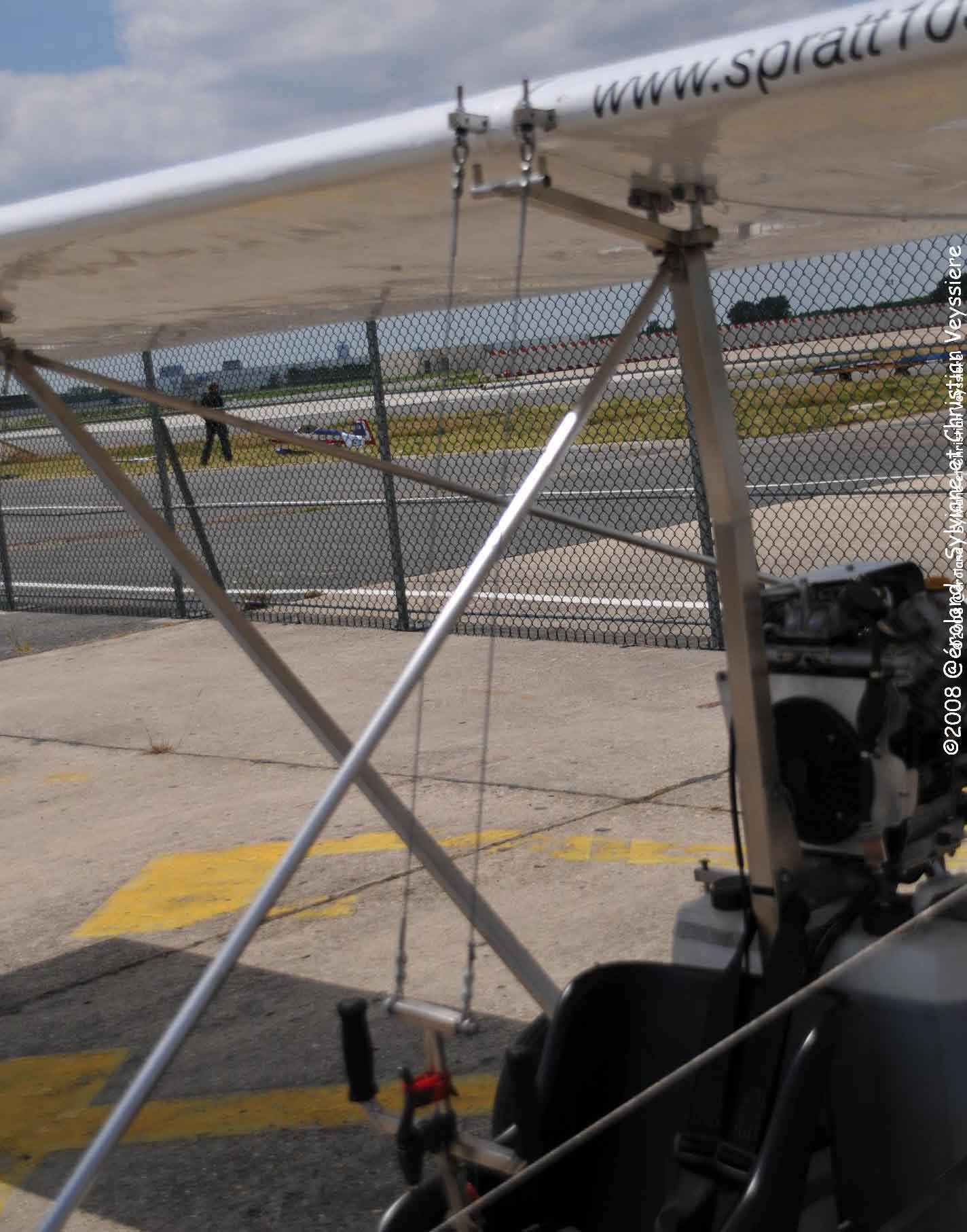

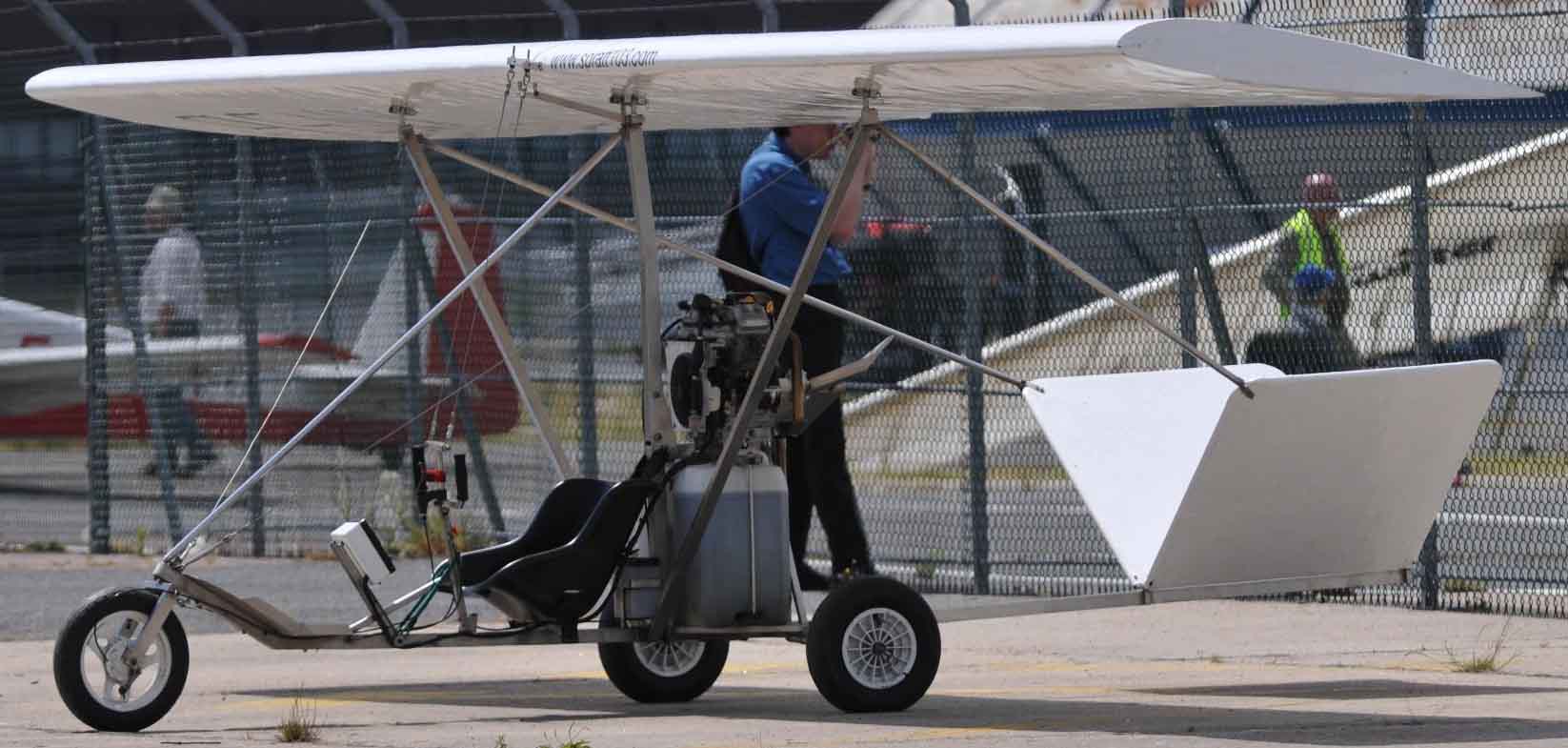

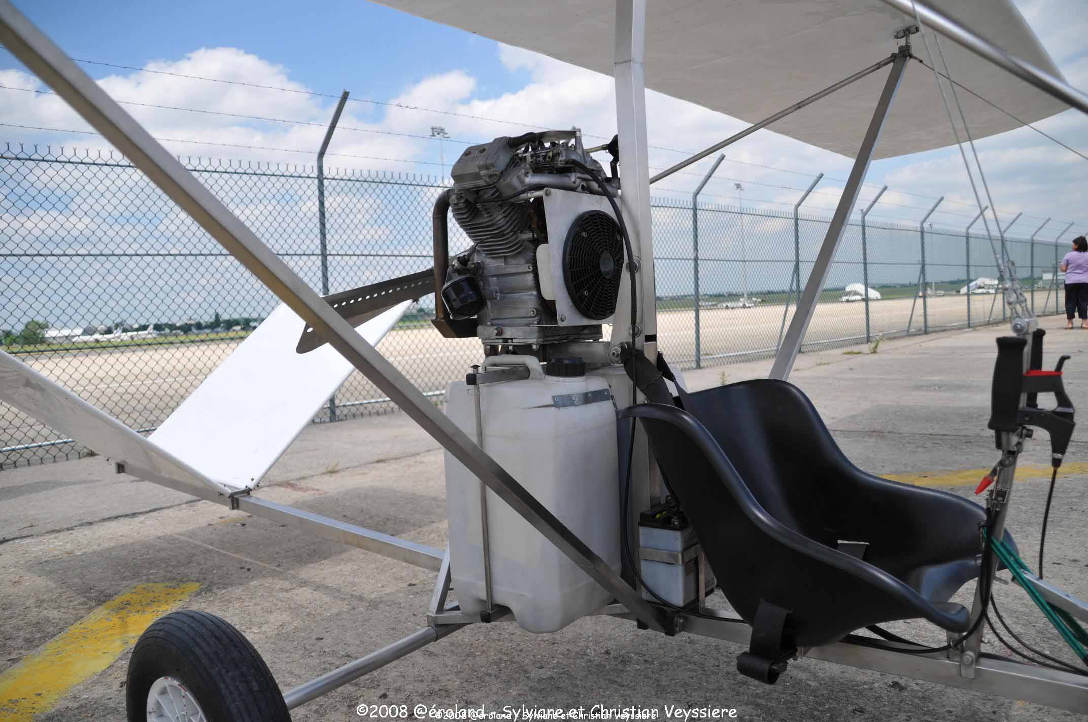

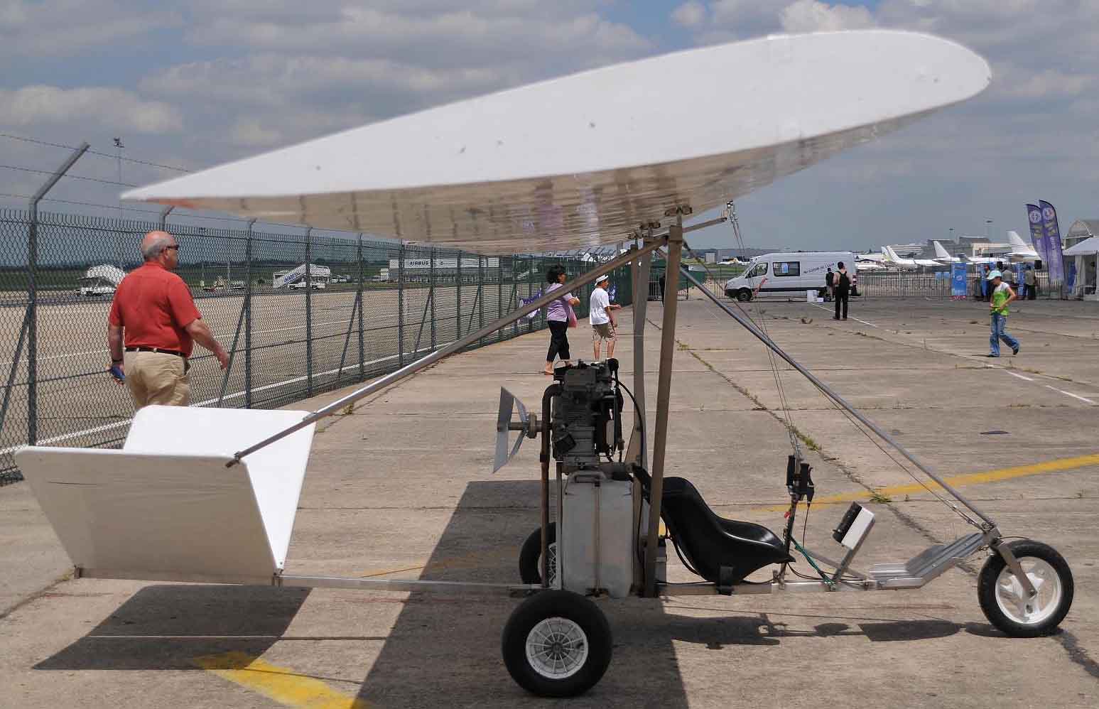

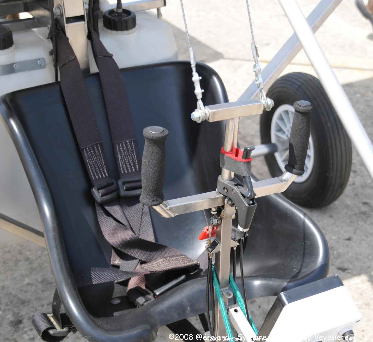

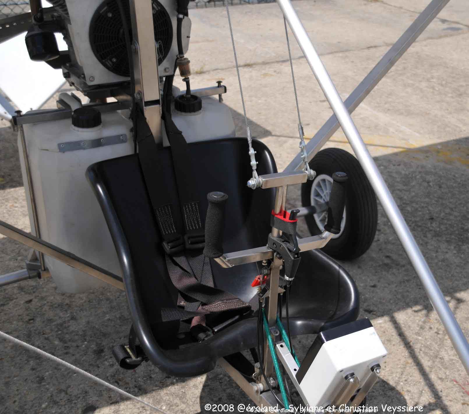

Вот решил возродить тему, добавив  фотографий по конструкции Спратта. Немного смущают троса, идущие от ручки управления к плоскостям, тяги были бы уместнее. Для увеличения жмите на картинки.

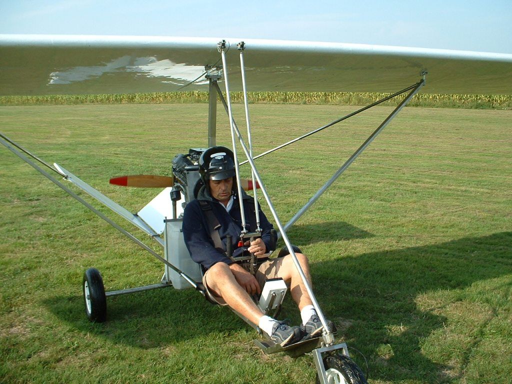

Хотя смотрю здесь уже тяги, и нет стремного ограничителя хода крыла.
    164 КБ · Просмотры: 325
Одно, только то, что на ютубе находил, летит уверенно вроде
http://www.youtube.com/watch?v=LCT6NIdPbmc

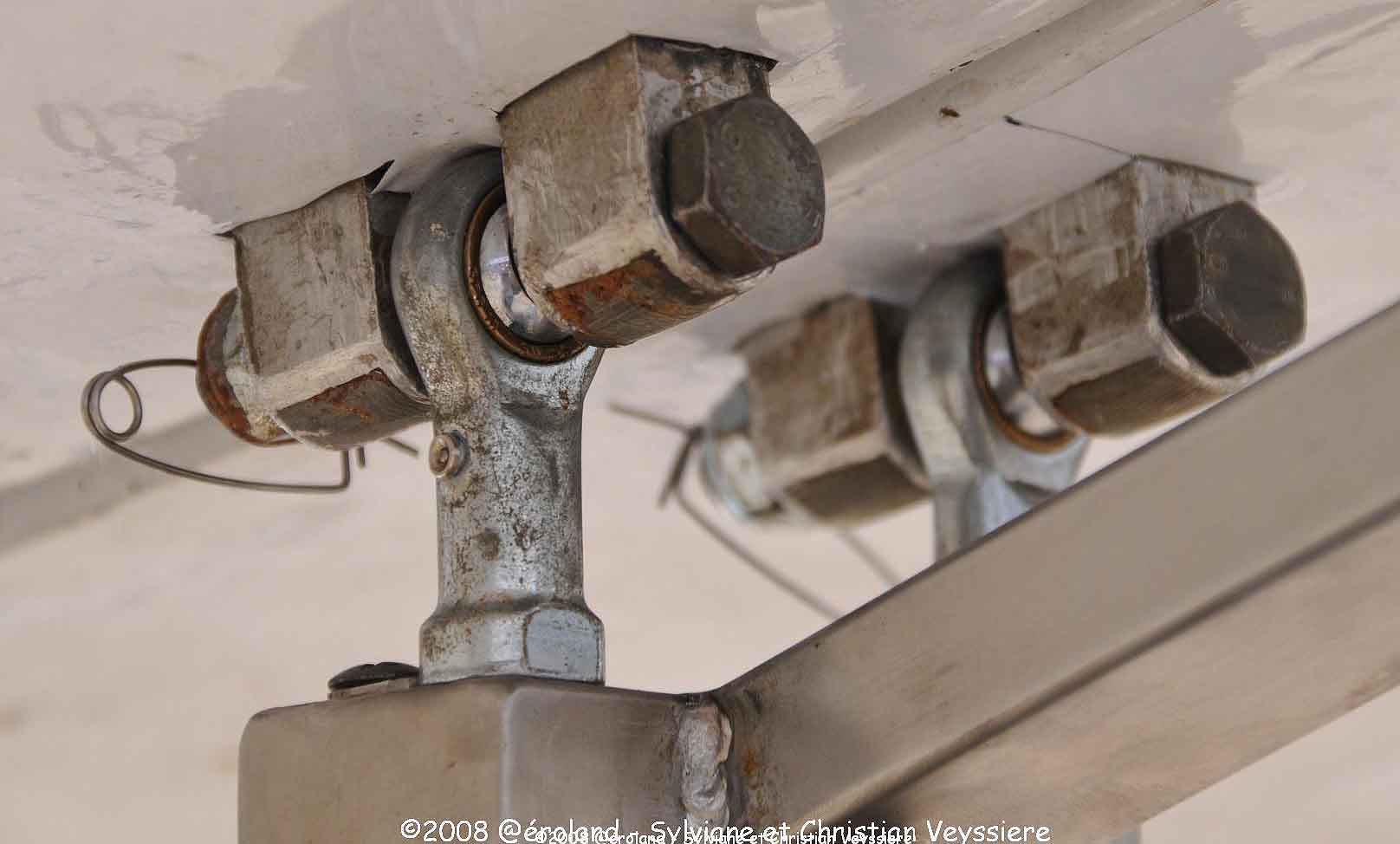

Несколько смущают узлы крепления крыла - довольно хлипкие на вид болтики, тем более оно ещё вокруг них крутится. И непонятна кинематика системы управления. По тангажу (если в данном случае применим этот термин) в общем ясно, а с кренами\поворотами как-то не очень. Хотя тема крайне интересная.
