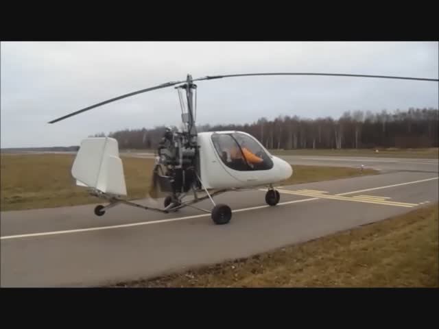

Вот ELA взлетела за 5 сек, но обратите внимание как ее крутануло на этих секундах. Я лично не рекомендую раскручивать так. Интересно, обратите внимание, что иностранцы всегда стремятся взлетать с подготовленного аэродрома, т.е. гладкой поверхности. Здесь действительно можно сразу давить на газ, а с поля надо еще проявлять осторожность не наехать бы на бугорки. Вот наш двухместный с мотором Субара мощностью 130 л.с. тоже быстро взлетает с гладкого поля в Калуге. Раскрутка у всех автожиров RUS проверяется и достигает до 250 об/мин. но не советуем максимум использовать.
Вроде на видео нет элы ? 🙂 Может вы забыли вставить ссылочку на видео с элой ?🤔
Но специально не рискуйте, не для кочковатых "взлёток" забугорные аппараты, иначе бы тот наш местный товарищ из Байбаков не стал бы выставлять своего кавалона на продажу 🤣
Ну да ладно, и так разница в конструкции шасси, особенно передней стойки явно видна.
Кстати, вы теперь совсем отказались от пластиковой рессоры, видимо из-за её недолговечности/деформации ?
serg610 представил взлет за 5 сек именно ELA и утверждает , что управлял ею Евгений Полетаев. Правда он не указал, а что случилось с этим отчаянным пилотом, которого за 5 секунд резко развернуло. Наши пилоты против таких взлетов, они тоже могут, но не циркачи.

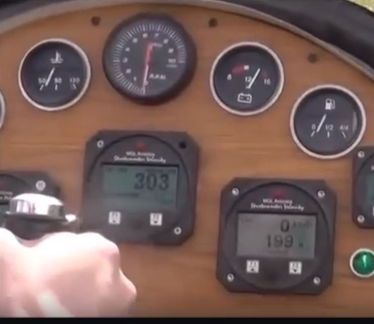

Мощности раскрутки ротора диаметром 9м.30 см. достаточно на всех автожирах RUS с карданной раскруткой, чтобы раскрутить свыше 200 об/мин и до 250 об/мин. Последнее проверяется перед полетом. См. на 3 мин.

В выше показанном видео - очередное жульничество РУСа -показана раскрутка без маршевого винта. (Или тоже будет с ВИШем на нуле) Т.е. вся мощность двигателя идет на раскрутку и прибор показывает 300 об/мин, ( а говорят в кадре почему то о 200-250 ???). См. скан с видео. А в реальности из-за тяги маршевого, мощность на раскрутку уже меньше идет и из-за тяги маршевого автожир не удерживается на тормозах и начинает разбег. Если бы раскрутка с маршевым давала 300об/мин., автожиры Руса бы не бегали по полполосы, а через 8 сек. взлетали, как показано на его видео конвеера с остановкой, т.е. где полетные обороты уже есть и дальше короткий разбег. В этом то вся и сложность сделать мощную раскрутку с маршевым винтом и тормозами, что пока у РУСа не получается, в отличии от импортных автожиров.
Мало уважаемый serg610, Вы правильно заметили мощную раскрутку ротора RUS до 303об/мин., но не учитываете полетных оборотов автожира. 320 -360 об/мин. Надеюсь Вам стало ясно какая мощная раскрутка у автожиров RUS, но в силу вашей полной неграмотности по работе раскрутки и незнания даже работы вертолета придется лично Вам объяснить. При такой мощной пред раскрутки ротора автожир облегчается, т.е. ротор его поднимает и никакого сцепления с грунтом нет. О каких тормозах Вы говорите, если автожир отрывается от земли? Чтобы вертолет не закрутило у вертолета работает боковой винт, а не тормоза и нет толкающего винта.
Маршевый винт ни как не влияет на раскрутку, он не связан с ротором. Просто у автожиров RUS хорошая ременная передача от мотора на ротор.
У автожира RUS всегда есть запас мощности которой хватит и на винт и на раскрутка, газом надо работать темный человек serg610.
Неграмотный в авиации РУС! Даже если бы раскрутили ротор до полетных оборотов 320-360, без "косой обдувки", как на скорости в полете, на угле установки лопасти около 3 град. никакого вертикального подьема автожира на месте, как у вертолета не будет, так, чуть - чуть разгрузится. Не смешите мои тапочки... Можете у Бориса Поло спросить зачем он общий шаг на месте дергает, а не оставляет полетный шаг при взлете.
Если бы у ваших аппаратов была мощная раскрутка на взлете , как на других, не бегали бы ваши автожиры по полполосы, а отрывались через 5-8 секунд разбега, как другие. Хватит уж врать тут всем, про очевидные всем автожирщиками вещи. Сделайте нормальную, мощную раскрутку, эффективные тормоза от реактивного момента и тяги маршевого, и будет вам счастье короткого разбега, хотя как заявляет ваш единственный почитатель на форуме диванный эксперт Chicomaster (который не летал и не строил автожиры) -
короткий разбег - это ПОКАЗАТЕЛЬ НЕБЕЗОПАСНОСТИ
Другие же автожиры, даже с меньшей тяговооруженностью, коротко разбегаются, а ваши не могут и почему?
Вобще-то, уже после 240 об апарат начинает носом водить , в обратную от вращения ротора , сторону. А это значит, что ротор таки создаёт подъемную силу, при этом сцепление колёс с грунтом, уменьшается. А до 320 не докрутить, по вышеописанной причине..
А у Руса на месте стоит на 303 оборота и не шелохнется - значит прибор, как и он, врет?
Ну, либо тахометр врёт, либо полётные обороты, в этом случае, не менее 400...450 😁

Правильно специалист мыслишь. Пред раскрутка на автожирах RUS мощная и действительно пришлось в данном случае остановиться на 303 об/мин. А вот как раскручивается ротор при определенной страховки на автожире RUS 3 показано в фильме. Следует обратить внимание, что при отрыве автожира от земли не так уж сильно его разворачивает как все ожидали (см. на 1,15 мин. фильма)
