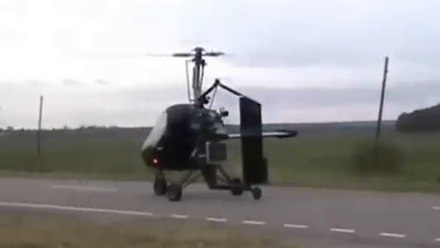

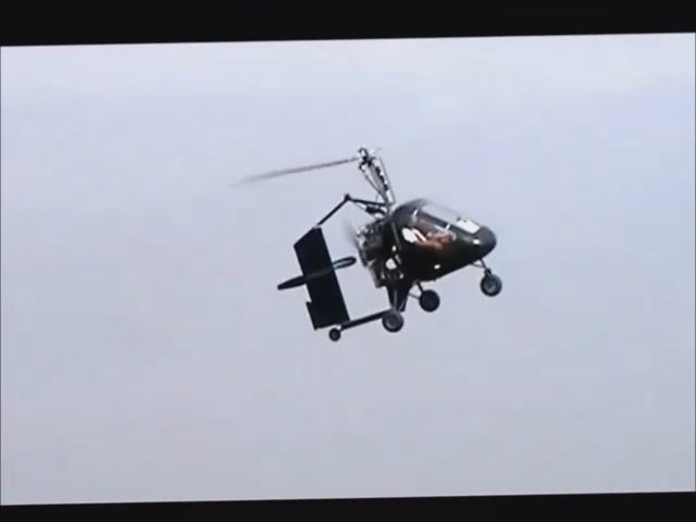

Придется удовлетворить фильмом от 27августа 2016 года, как пилот Авиавлад показал как надо вести себя при заглохшем моторе. Это снято до полетов А.Гартвига. Надеюсь поняли как обучают полетам наши инструктора новичков при заглохнувшем моторе. Когда Вы будете извиняться за свое вранье или Вас мама этому не учила? Смотри фильм на 1мин 24 сек выключают двигатель. Интересная паника на земле при этом, они же не предупредили нас об выключении мотора и вздох "ДОИГРАЛИСЬ".
Я просил видео посадки с остановленным винтом. А вы что показали - снижение с выключенным, запуск перед посадкой и уход на второй круг.
Ну неужели не понимаете таких простых авиационных понятий, как посадка. Куда входит снижение, выравнивание, выдерживание и касание с пробегом, и остановкой. Ну хоть бы у своих летчиков поспрашивали об этом, не стыдно так отвечать авиаторам форумчанам? Я уже ответил за вас - что таких видео с посадками курсантов у вас нет и не учили таким посадкам. Сожалею.

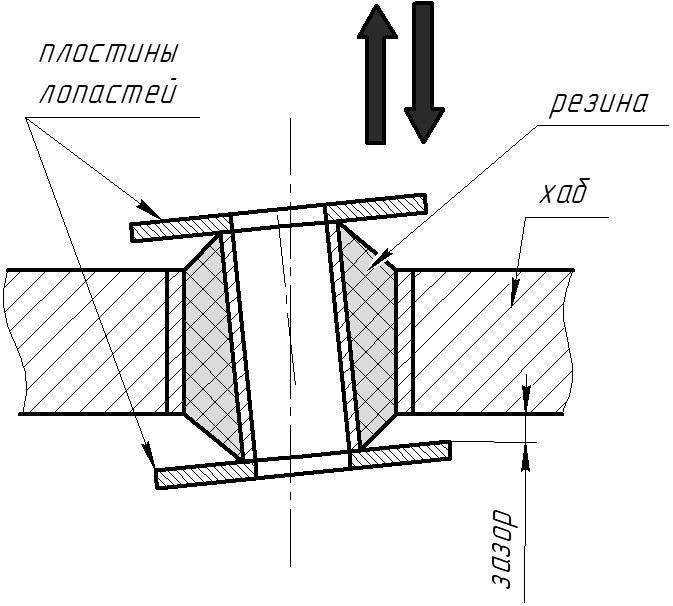

В наборе регулируемых шайб есть пластиковые шайбы ещё (на разрезе не показаны), их пластичности видимо хватает на рычаге до демфера
Спасибо, но не понял где эти пластиковые шайбы стоят? Не нашел нигде разреза по сайленблоку. По идее там зазор позволит резине деформироваться и лопасти будут колебаться в плоскости взмаха. Этот зазор чем-то выбирается при регулировке угла лопасти? Если в зазор поставить шайбы, то при работе, как вертикальный шарнир шайбы будут ползать по хабу и пилить его или пластины лопастей?

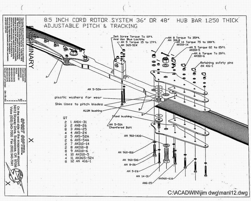

Вот нашел картинку. Да , там пластиковые шайбы меду пластинами лопастей и хабом. А возле сайленблока ничего нет. Похоже угол выставляется изначально фигурными накладками при сверлении лопасти, а шайбами возле ШС -тонкая настройка. На картинке ни ШС, ни сайленблок не показан почему то.
RUS, а вы можете подсказать про эту конструкцию, как на ваших аппаратах сделано?
